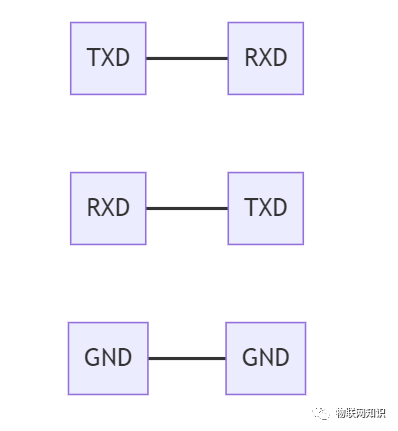

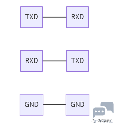

硬件连接
UART的硬件连接比较简单,只需要两个设备的TXD和RXD相互反接,再将GND相连即可。
