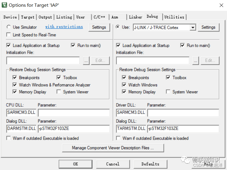

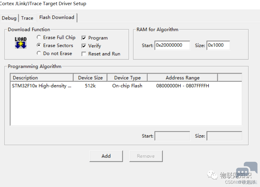

解决方法
点击魔法棒 - >点击Debug - >点击右上角的Settings->选择Flash Download->取消Reset and …

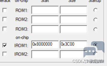

原因
可能是不小心更改了Flash 起始地址
' t7 Q" E# H- u
解决方法
点击魔法棒 - >Target->更改IROM1后面地址为0x08000000
