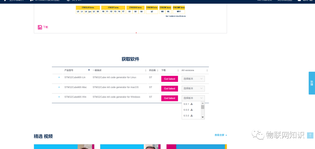

5 X6 H8 T( Z2 hSTM32CubeMX下载安装

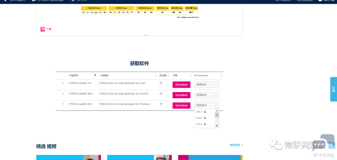

8 }, l+ D1 U: H. [: a" q下载0 D7 y) Y$ h/ e! ~8 x8 q
9 S) V# x0 u  u7 X, {$ l5 T: L4 l2 @4 R
640 (11).png + H" N: c3 _; _: z: p
  Q4 b! k: Z0 L+ `

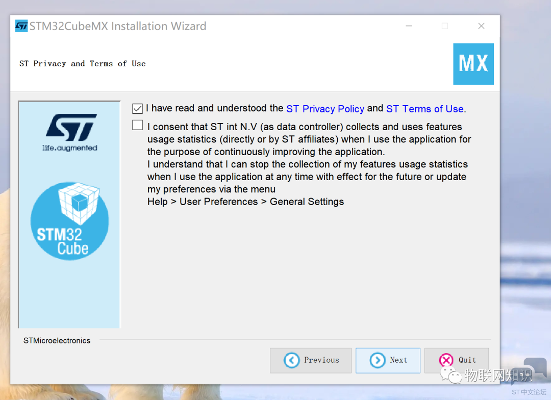

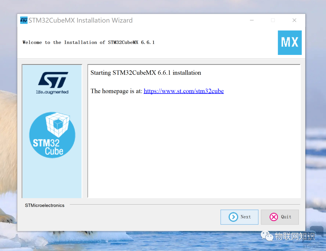

1.解压压缩包后双击安装程序
9 L1 Y! b: _8 N* L" \2.STM32CubeMX的安装比较简单,基本一路Next下去就行,该勾选的勾选上即可。: K1 \, I; q4 N/ H
; K: E- d  C5 L) v" K; J( P- F$ }
- u/ Q) G! Y$ @* I* k8 x0 J 640 (9).png
; N! L1 S. g2 P- F8 t
3 H3 ~2 l$ c& c6 }+ [; _# U3 T3. 选第一个即可" e% z, W) O! ?1 z/ I

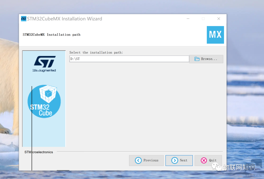

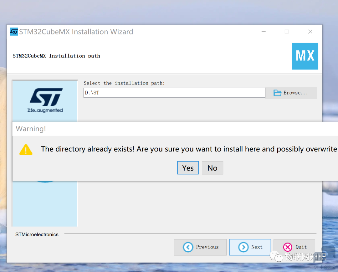

& q3 p: _2 \8 n7 `, X2 U3 p4. 选择自己的安装路径3 I9 N3 ^# V. U; k* a
注:不能在中文路径下安装

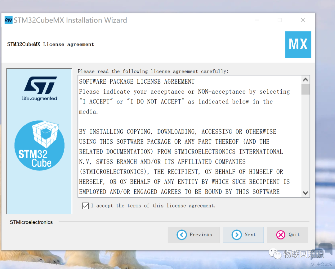

5. 更改目录,同意

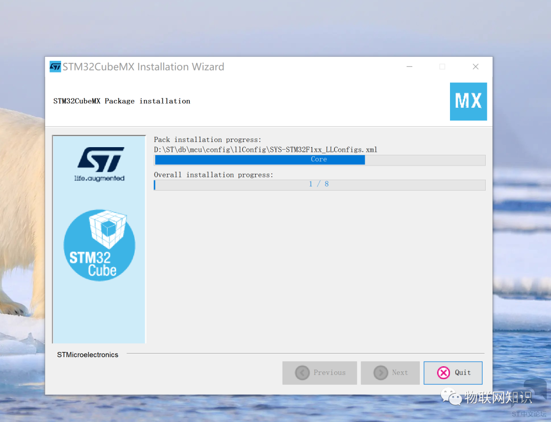

6. 剩下的就一直下一步就行了
" g8 m0 T+ K! a; J( m! N( w- t, n# ?2 r: V. x
640 (5).png / [% W3 D. o% r7 c$ ]( i1 B

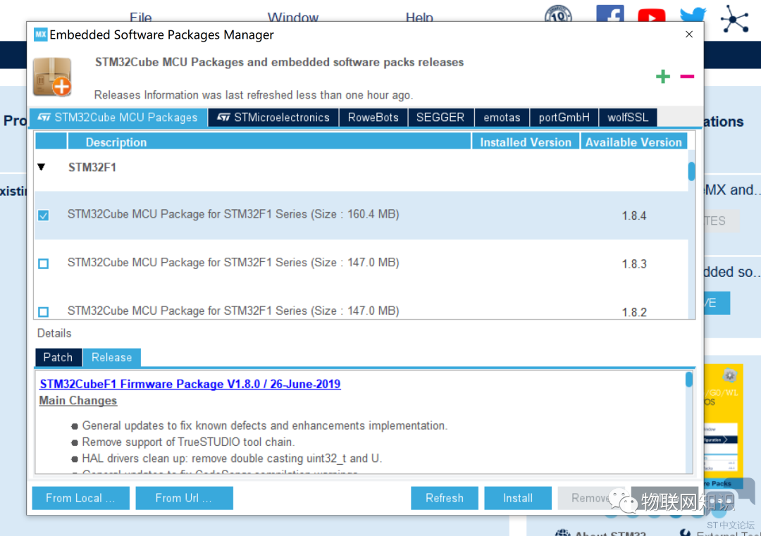

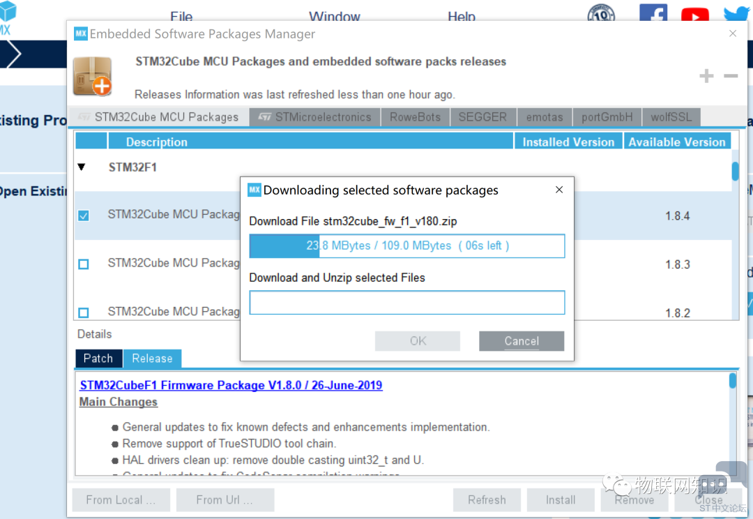

HAL库,有在线安装、离线安装两种方式。意见使用在线安装,简单省事。) K( p" f& b; a0 c

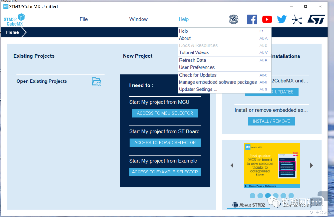

" b* p8 |3 L, Z& d2 a  Z2 m$ ]1.打开安装好的 STM32CubeMX 软件 点上面的Help -> Manage embedded software packages(如果第一打开有提示界面,选最后一个 NO thank 就可以了)
( z; d) P: h+ f* d; F! a# T/ a6 J3 t( L. l% x& ^0 c
/ T8 H8 U. F4 P+ j  o: C
640 (4).png 6 A+ o  v( z6 [0 X7 m

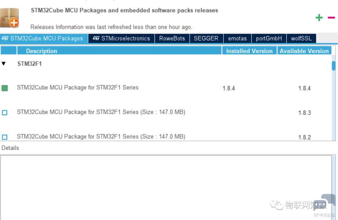

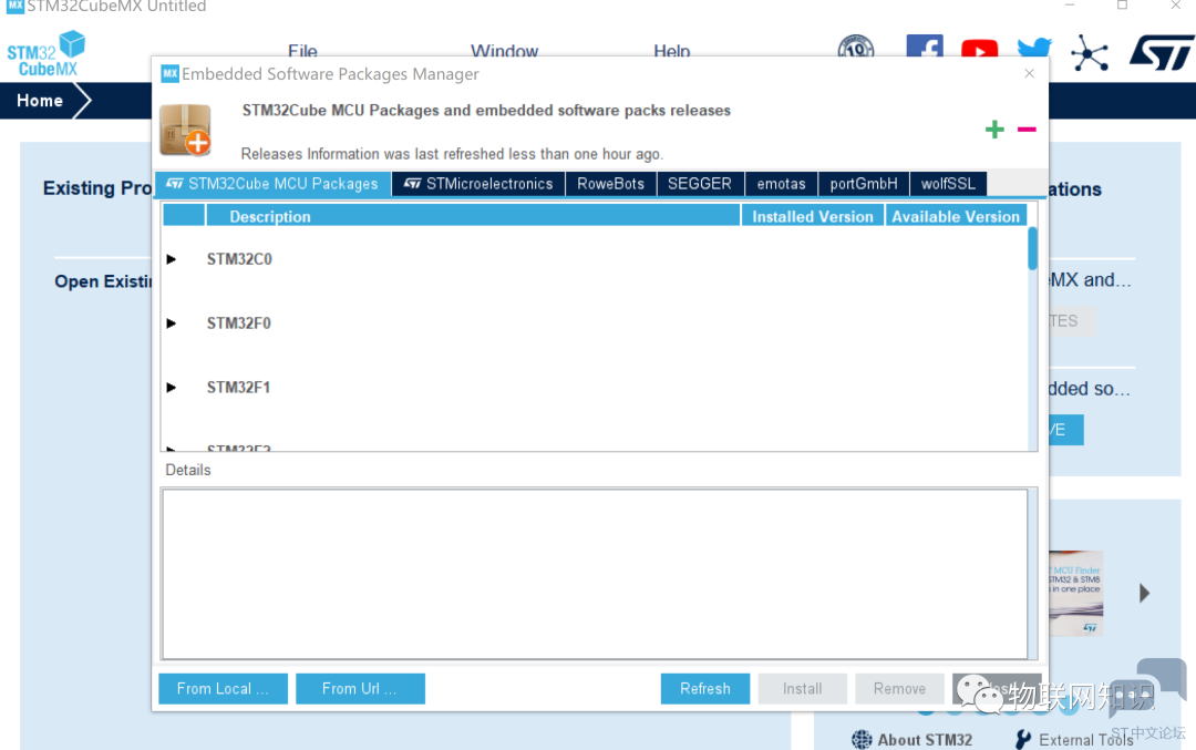

0 V8 F( p6 F. h# ]- ~2.然后选择你的芯片型号,安装既可以了( 点击“Install Now” )7 g8 A9 q8 G3 M, _6 E) h+ A( V
! @% S, N  H# u& _# [# w 640 (3).png . \, ~( r  K- S2 V
4 @- x- ?; G5 E' c' |2 s( \, |
640 (2).png & H# @) _' }: w) S& E% }$ J5 o
, ]2 C! P" u" `5 l) g- v) o3.等待完成就可以了* Y) O6 Z& g' T# a- F7 a0 z
5 q; I# ?" m. c
7 T' i1 K) a- j* I& t% e
6 [. o. v' T) z  _$ r 640.png 2 X$ K* [9 F7 V, ?) K0 M
