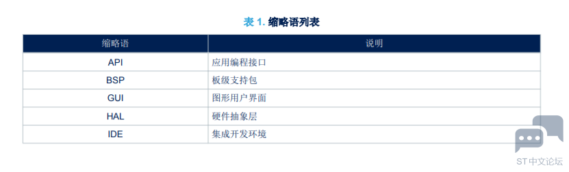

; V* r, O- }3 {& D+ `! Y# N1 缩写和缩略语
/ P) ?. X  n4 p- R. d: b DXRHKXGMALRXBY~AG)M8[1U.png ! [; T7 Z+ y7 ~& I4 h1 y0 @

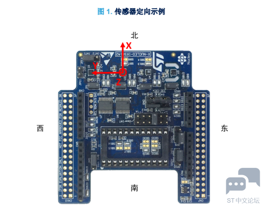

• void MotionCP_SetOrientation_Acc(const char *acc_orientation)
& ~7 [) y- r: V9 u– 此函数用于设置加速度计数据方向) \8 [$ {2 B1 U& I' H( Q: H# W7 s- E
– 配置通常在 MotionCP_Initialize 函数调用后立即执行
2 f: D4 V' q, F9 ]5 o) N. U– *acc_orientation 参数是由三个字符组成的字符串的指针,指示加速度计数据输出使用的参考框架的每个正定向的方向,顺序为 x、y、z。有效值为:n(北)或 s(南),w(西)或 e(东),u(上)或 d(下)。& M; |8 Y! k/ C% F' X
如下图所示,X-NUCLEO-IKS01A2 加速度计传感器具有 NWU 方向(x-北,y-西,z-上),所以字符串是:“nwu”。
