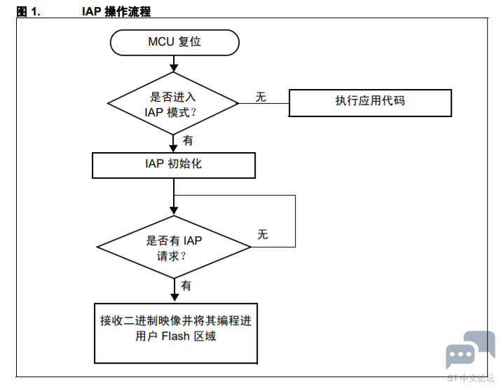

前言本应用笔记的目标读者为使用 STM32F107 微控制器的开发者。提供了如何使用 STM32F107以太网接口实现在应用中编程 (IAP)的解决方案。 在 LwIP TCP/IP 协议栈上提供了两种可行的解决方案: ● 使用 TFTP (简单文件传输协议)的 IAP ● 使用 HTTP (超文本传输协议)的 IAP 1 IAP 概述! y9 C* C" x; W; {& \0 {& W( v 1.1 工作原理 在应用中编程(IAP)是一种在现场通过 MCU 的通信接口(例如 UART,USB,CAN 和以太网等)进行固件升级的方式。 当启动微控制器时,您可以选择让它进入 IAP 模式以执行 IAP 代码,或者进入正常模式来开始执行应用代码。IAP 代码和应用程序代码都存在于微控制器的嵌入式 Flash 中。通常 IAP 代码被存储在 MCU Flash 的前几页,用户应用代码占据剩余的 Flash 区域。 下图说明了 IAP 操作流程:

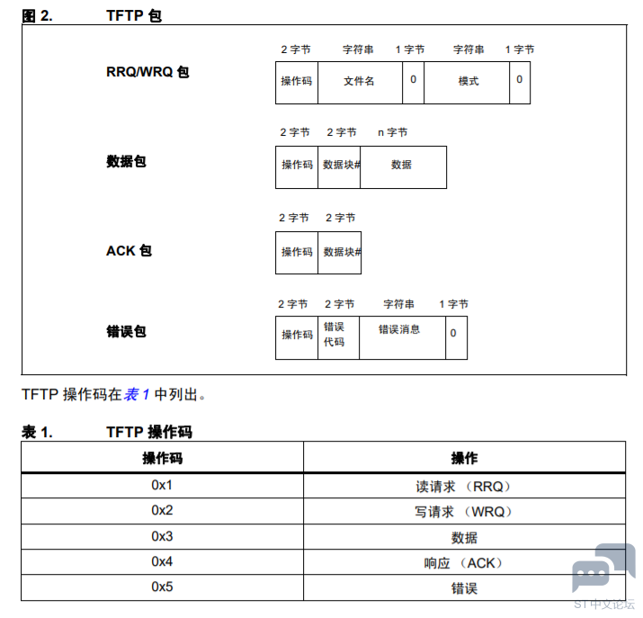

! T& K3 a5 |3 h5 h1 \9 } 1.2 使用 MCU 以太网接口实现 IAP 当以太网可用时,它通常是在嵌入式应用中实现 IAP 功能的更好的接口。其优点是: ● 高速通信接口 (10/100Mbit/s)2 `8 J- {) P8 F6 s ● 通过网络 (LAN 或者 WAN)进行远程编程 ● TCP/IP 协议栈上的标准应用协议可用于实现 IAP,比如:FTP、 TFTP、 HTTP……$ Z( U0 d0 @, t5 M2 K) p% \ 1.3 在 STM32F107 上通过以太网实现 IAP9 B* X9 u9 r. T4 o! W 本应用笔记说明了两种使用以太网通信外设在 STM32F107 上实现 IAP 的解决方案: ● 使用 TFTP (简单文件传输协议)的 IAP ● 使用 HTTP (超文本传输协议)的 IAP/ k6 D! v# g9 P8 a9 n+ N5 V 两种解决方案都运行在 LwIP 协议栈 (v1.3.1) 上,它是 TCP/IP 协议套件的一种轻量级实现。 ) `8 W' f$ V& g* P 1.3.1 使用 TFTP 实现 IAP 的方法 使用 TFTP 实现 IAP 的方法广泛应用于需要固件升级能力的嵌入式应用(比如在嵌入式 Linuxbootloader 中)。6 @8 x7 L4 I; c. L& S TFTP 是工作在 UDP 传输层上的简单文件传输协议,它主要应用在 LAN 环境中。它基于客户端 / 服务器体系结构,其中客户端向文件服务器请求文件传输 (读或写操作)。3 [! r( O* u: L+ x 在我们的例子中,在 LwIP 栈上实现了一个简单的 TFTP 服务器,该服务器只处理来自 PCTFTP 客户端的写请求。) w- w2 z+ Q4 B$ j; b- b6 H 1.3.2 使用 HTTP 实现 IAP 的方法. i8 {% j1 L0 K" f% v: z 通过 HTTP 协议进行固件更新没有使用 TFTP 常见,但是当需要通过互联网进行远程编程时,它是一种有用的解决方案。在这种情况下,需要 TCP 传输协议来确保最优操作。$ g1 i7 z7 b b/ {/ ~7 |9 _9 {9 C 工作在 TCP 上的 HTTP,提供了一种用 HTML 形式从 web 客户端(例如:Mozilla Firefox 或Microsoft Internet Explorer)发送二进制文件的方法,称作 HTTP 文件上传 (RFC 1867)。2 V+ ?- D. t& p) I, x3 Q) W 本文档的下一部分给出了关于这两种IAP方法实现的更详细信息并解释了如何使用这个软件。 2 使用 TFTP 实现 IAP, w, V9 W$ t& c9 I4 o& W! w8 B 2.1 TFTP 概述- M& y3 J: G$ ?% K 简单文件传输协议 (TFTP)是工作在 UDP 上的一种简单的文件传输协议。6 N+ [% a, n h/ ] 文件传输是从 TFTP 客户端发起的, TFTP 客户端向 TFTP 服务器发送读或写请求。2 r- u% }1 ^* s 当服务器确认请求后,文件数据传输开始。数据按固定大小的数据块发送 (如 512 字节的数据块)。 必须在每个传输的数据块被接收端响应后,才能发送下一个数据块。这种回应机制通过随每个数据块同时发送的数据块编号来实现。 数据块小于固定块大小表示文件传输结束。 图 2 说明了各类 TFTP 包的格式: ; k/ e. T9 n- |

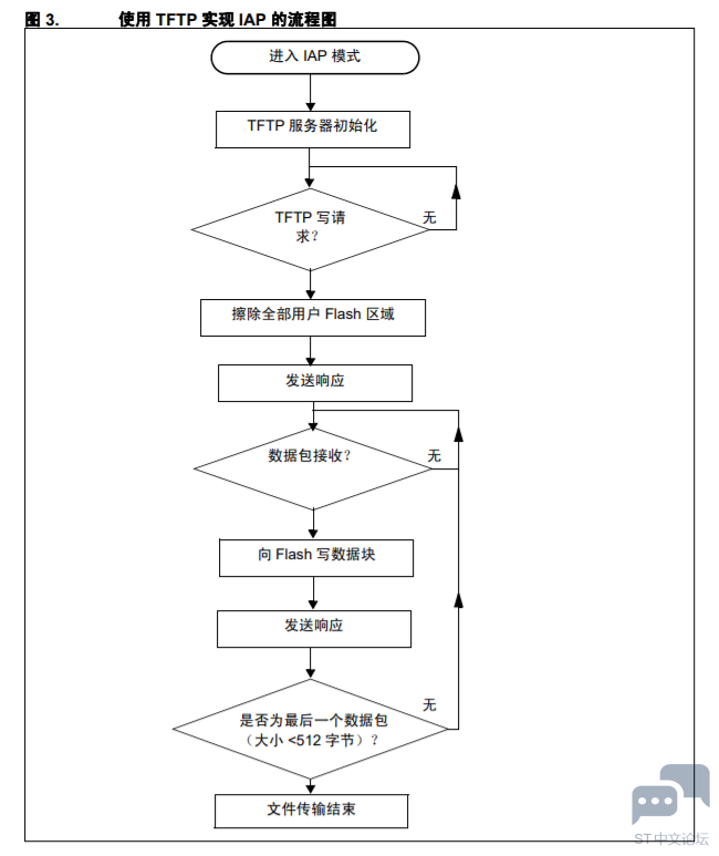

& x. T% w2 F5 `; h 2.2 在 STM32F107 上使用 TFTP 实现 IAP0 ^/ w9 F$ V* t6 y6 o$ ^ _5 p 该 IAP 实现包括一个基本的 LwIP TCP/IP 栈上的 TFTP 服务器。该服务器响应从远程 TFTP客户端 (PC)接收的 WRITE 请求。 TFTP READ 请求被忽略。 服务器将接收到的数据块写入 MCU Flash (在用户 Flash 区域),而不是将接收的文件写入文件系统。3 o: z1 |3 g6 y 注: 在本实现中,数据块大小固定为 512 字节。 下面的流程图给出了使用 TFTP 实现 IAP 操作的过程。9 q' _ U% J) |* [% x; q- ` ( `4 l, u: ^5 R
