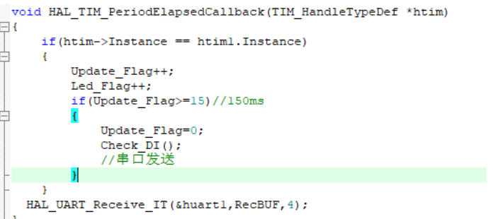

2、进行状态变化判定,这一步其实就是自比较程序,比较本次读取的状态与上一次读取的状态值,具体程序如下图:
程序简单解析:状态判定就是再读一次实际状态,跟上次ReadID中状态进行比较,变化了就重新赋值,依次进行状态交替就能实现,并通过串口进行发送!发送数据为前期双方定义好的,第一个字节5b为数据头,第二个字节为按钮标号从01到23的十六进制表示方式,第三个字节为状态位,01按下,00断开,最后一位为前面的和校验,当然这个定义的数据结构可以自行确定含义,只要与上位机达成一致双方都知道就好! 3、在时间中断函数中调用查询,我是放在中断函数中定时进行判断,其实就是刷新数据,我这个是10ms,其实根据自己按钮的紧急程度进行设置中断函数,比如,这个DI里面有关于急停的信号,可以设置为1ms读取一次状态,按照信号的轻重缓急进行区分对待放在不同的中断函数中进行发送。
