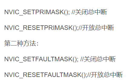

上面两组函数要成对使用,但不能交叉使用。
例如:
第一种方法:
NVIC_SETPRIMASK(); //关闭总中断
NVIC_RESETPRIMASK();//开放总中断
第二种方法:
NVIC_SETFAULTMASK(); //关闭总中断
NVIC_RESETFAULTMASK();//开放总中断
