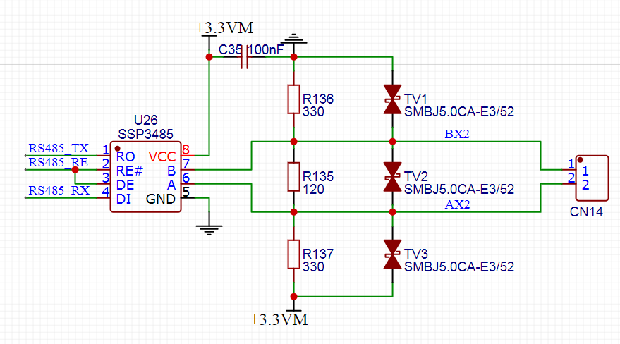

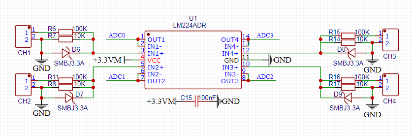

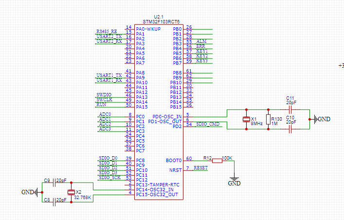

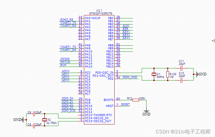

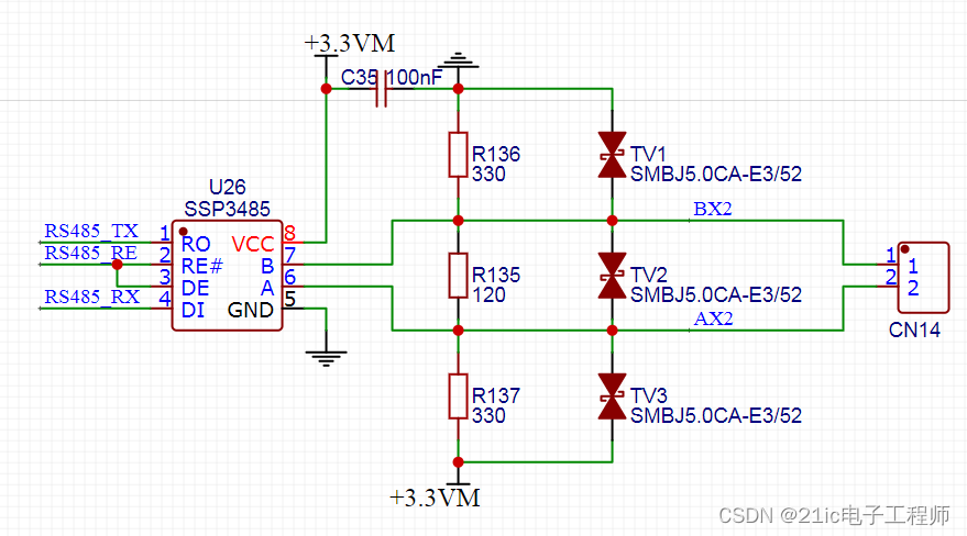

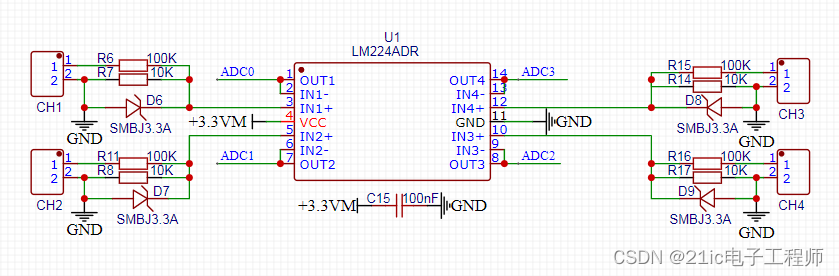

2.原理图绘制,选择立创的绘图软件,简单方面。用到了ADC采集模块与RS485通讯。

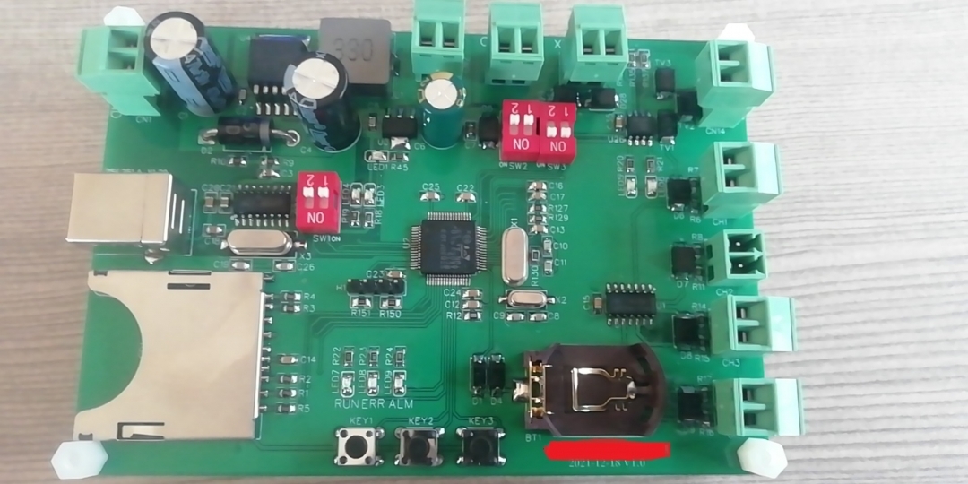

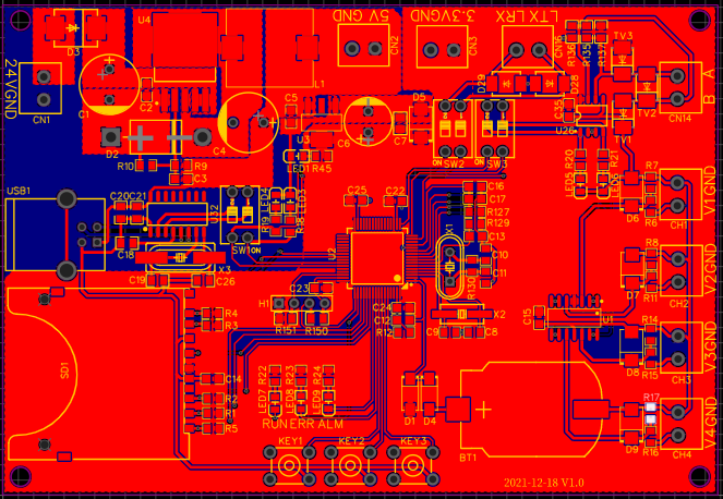

3.PCB的绘制同样采用了立创绘图软件,感觉和AD差不多,但是功能少很多,不过简单的电路板绘制也比较方便,不用单独绘制PCB的封装了
3 I: z6 i/ ^& h( \8 V1 c) p3 i; V​
! W1 t( g' X% `4 |9 h5 @$ w
3 t3 A) P4 @  Y  ]9 o

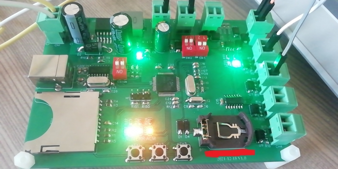

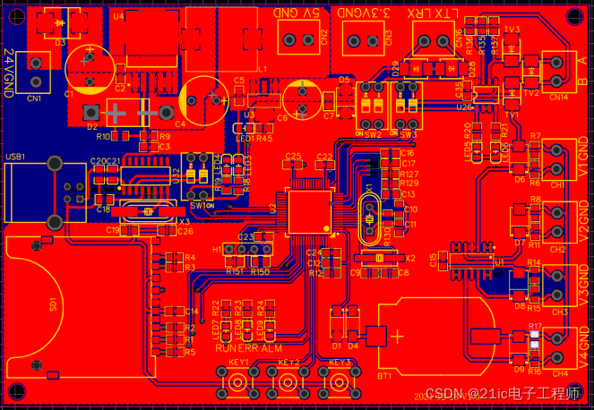

4.样板回来了,开始焊接工作。
$ F+ m5 H+ `0 h​
- L. y' P) D, }( q. P: g0 t5 I) K) J4 e2 R+ T3 F5 S
板子焊接完成了,不是很好看,水平有限,焊接瑕疵,上电试验,效果还行,没有电容爆炸 冒烟。2 l5 M: ^( c6 D4 m

6.先写485通讯程序,写了好久,下面是和屏通讯的主要寄存器区

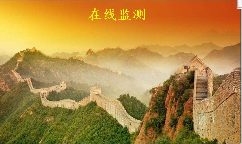

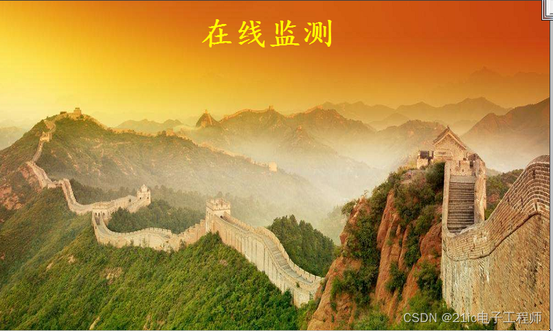

好了 ,主程序也完成了,下面写MCGS触摸屏的程序。
$ b* x% Z* o8 w, Y+ B3 L9 ?
8.MCGS触摸屏

12.都搞定了 ,看下效果吧。不会
