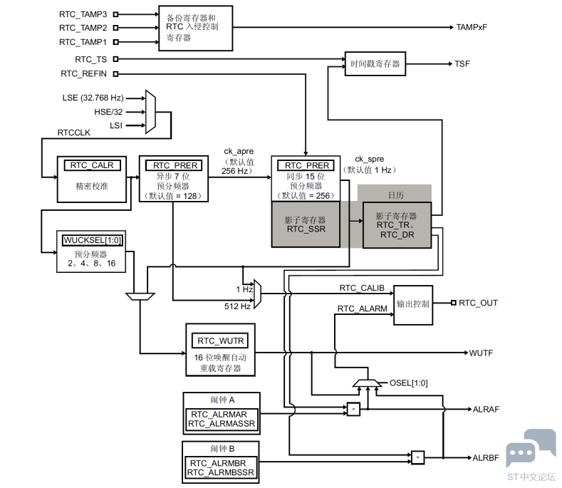

STM32H750 的实时时钟是一个独立的 BCD 定时器/计数器,且带了日历功能,它提供一个日历时钟、两个可编程闹钟中断,以及一个具有中断功能的周期性可编程唤醒标志。
此外RTC 还有自动唤醒单元,RTC还可以补偿闰年闰月等等,还有备份区域(BKP)写保护,这些这里不细说了。
; R! p/ F; E1 o: w7 m6 u8 M
RTC 的简化框图" A, C- ?7 O: i5 R) [
9 q- n$ f& v3 B% j 微信图片_20221211151650.png ( k# G/ W. H/ |( F& |
2 ^+ ~% {. D2 l时钟和分频
STM32H750 的 RTC 时钟源(RTCCLK)通过时钟控制器,可以从 LSE、LSI、HSE 时钟三选一,如图所示,有两个预分频器RTC_PRER
ck_spre 的时钟可由如下计算公式计算:
Fck_spre = Frtcclk/[(PREDIV_S+1)*( PREDIV_A+1)]
图中,ck_apre 也可作为 RTC 亚秒递减计数器(RTC_SSR)的时钟。
Fck_apre的计算公式如下:
Fck_apre=Frtcclk/( PREDIV_A+1)
当 RTC_SSR 寄存器递减到 0 的时候,会使用 PREDIV_S 的值重新装载 PREDIV_S,得到亚秒时间的精度是:1/256 秒,可以得到更加精确的时间数据。

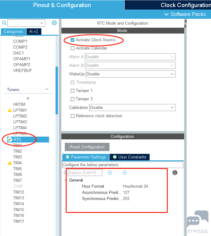

STM32CubeIDE 配置
默认情况下是如图
$ ]- ?' l6 j7 `% }8 b1 T
微信图片_20221211151647.png 6 u1 \; M  k3 b  V4 K
; f# E5 J( ?6 X: R

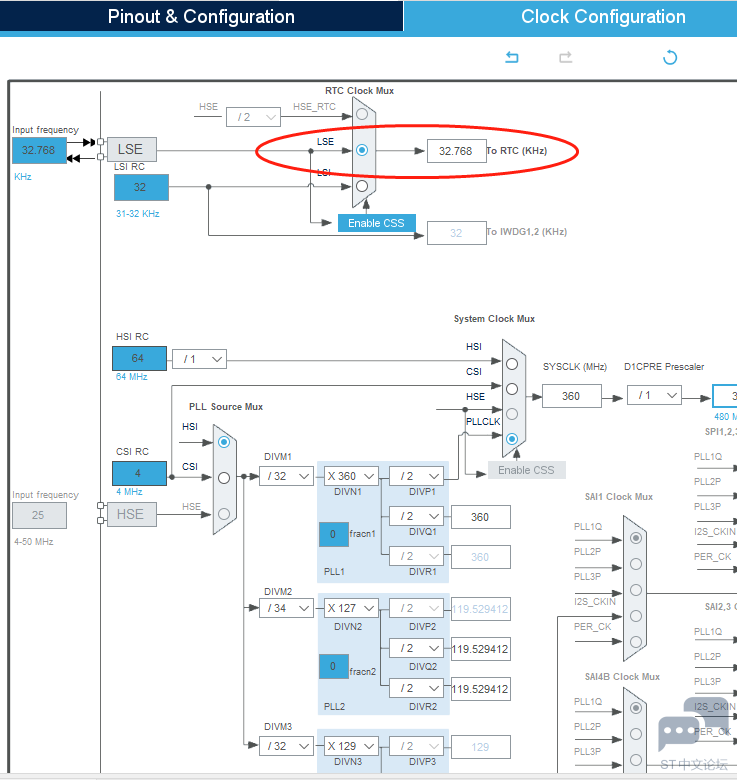

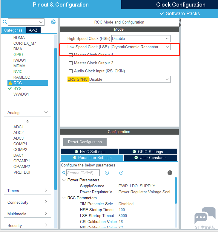

一般情况下使用LSE,这里我们需要在RCC使能
  E6 T& ]. F9 V1 d, P4 @, F
6 A& j: i' n: M- M0 T# O" Y/ J1 a1 l: \8 i: c
然后在RTCC中使能时钟源,如果需要日历闹钟功能的可以在这里也使能上。

公式如下:
RTC时钟频率 = RTC时钟源 / ((Asynchronous Predivider value + 1) * (Synchronous Predivider value + 1))= 1Hz,也就是1秒

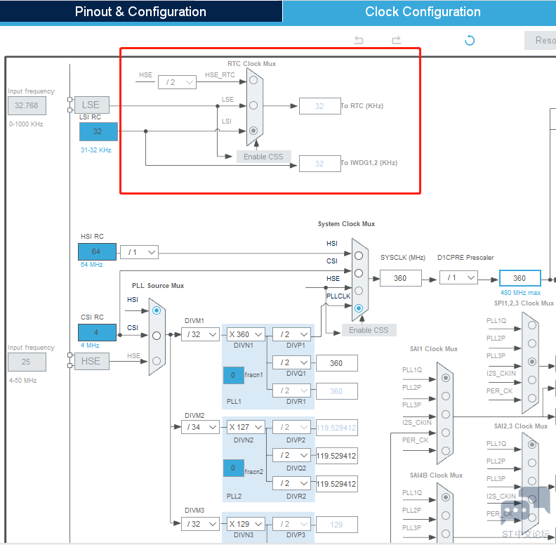

之后到时钟配置里面可以看到已经使能了
3 @  w* J2 \( M: W

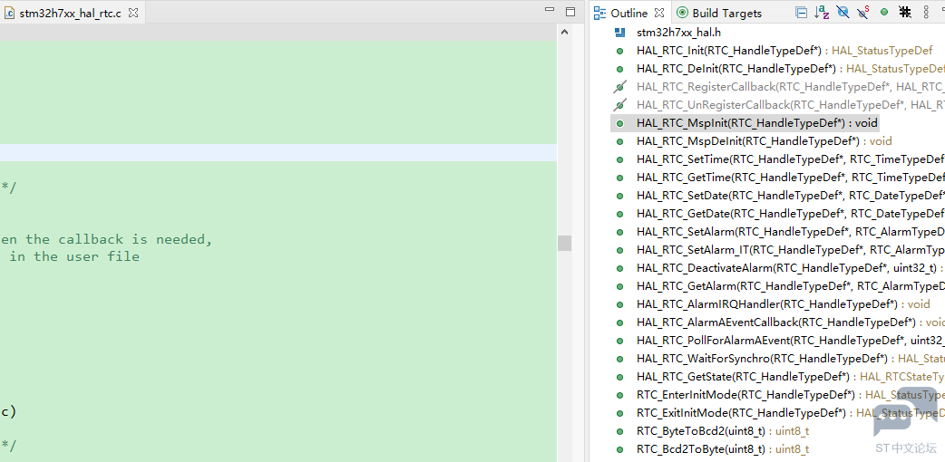

可以看到outline里面有很多我们需要的函数,那么自己扩展就可以使用了
