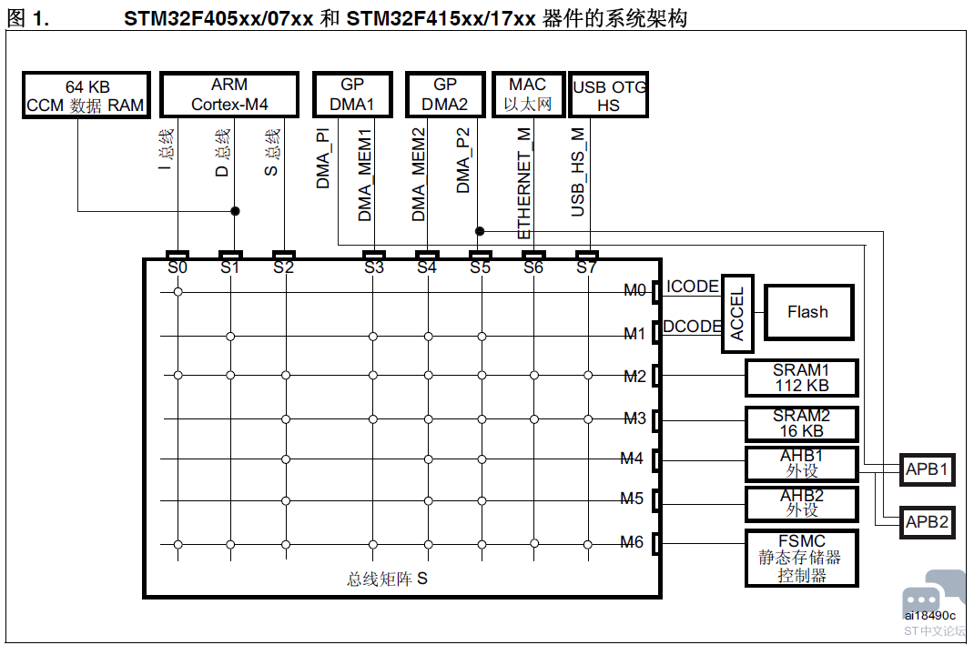

3套AHB-Lite总线接口
主系统由 32 位多层 AHB 总线矩阵构成,可实现以下部分的互连:
  • 八条主控总线:
    ( z1 G  a: o. Y+ W+ \* ?" }
  • Cortex™-M4F 内核,Icode总线(I-bus,读取指令)Dcode总线(D-bus,访问数据),System总线(S-bus,内核系统总线)
  • DMA1 存储器总线
  • DMA2 存储器总线
  • DMA2 外设总线
  • 以太网 DMA 总线
  • USB OTG HS DMA 总线
    6 N/ {. j; \. R4 t. o3 d% o/ W
  • 七条被控总线:
    & H4 M% V+ g: K) o& {
  • 内部 Flash ICode 总线
  • 内部 Flash DCode 总线
  • 主要内部 SRAM1 (112 KB)
  • 辅助内部 SRAM2 (16 KB)
  • 辅助内部 SRAM3 (64 KB)(仅适用于 STM32F42xxx 和 STM32F43xxx 器件)
  • AHB1 外设(包括 AHB-APB 总线桥和 APB 外设)
  • AHB2 外设
  • FSMC

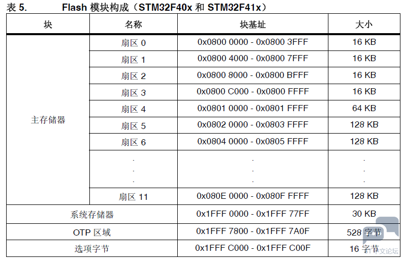

Flash
Flash 接口可管理 CPU 通过 AHB I-Code 和 D-Code 对 Flash 进行的访问。该接口可针对 Flash 执行擦除和编程操作,并实施读写保护机制。Flash 接口通过指令预取和缓存机制加速 代码执行
- B1 Z# I  d1 p* j/ ]8 n) B" Z& H
Flash 具有以下主要特性:
● 对于 STM32F40x 和 STM32F41x,容量高达 1 MB;
● 128 位宽数据读取
● 字节、半字、字和双字数据写入
● 扇区擦除与全部擦除
● 存储器组织结构
Flash 结构如下:
● 主存储器块,分为 4 个 16 KB 扇区、1 个 64 KB 扇区和 7 个 128 KB 扇区
● 系统存储器,器件在系统存储器自举模式下从该存储器启动
●  512 字节 OTP(一次性可编程),用于存储用户数据
    OTP 区域还有 16 个额外字节,用于锁定对应的 OTP 数据块。
●  选项字节,用于配置读写保护、BOR 级别、软件/硬件看门狗以及器件处        于待机或停止模式下的复位。
● 低功耗模式

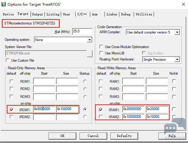

对比一个建立好的工程文件,对SRAM和ROM的默认配置如下+ \: _% j7 [0 G" L3 \* \( Q
/ i  A1 T% G$ i4 O* I+ |  j. q' ]7 P
( G+ ^' i/ \- A1 u
+ D! F, b9 I6 `4 s; X9 V, h: @+ X
说明STM32F407系列主要用的ROM是4个16KB的扇区,SRAM用的是 112 KB 和 16 KB 的SRAM,同时也可以勾选 0x1000 0000 映射的 64 KB 区域,但是这一部分只能供CPU通过数据访问。

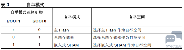

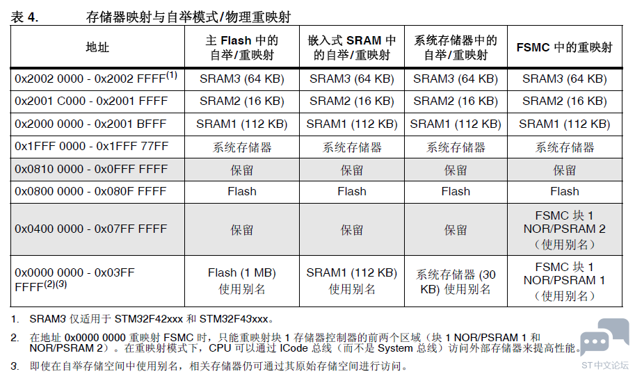

自举配置
存储器采用固定的存储器映射,代码区域起始地址为 0x0000 0000(通过 ICode/DCode 总 线访问),而数据区域起始地址为 0x2000 0000(通过系统总线访问)。Cortex™-M4F CPU 始终通过 ICode 总线获取复位向量,这意味着只有代码区域(通常为 Flash)可以提供 自举空间。STM32F4xx 微控制器实施一种特殊机制,可以从其它存储器(如内部 SRAM) 进行自举。
在 STM32F4xx 中,可通过 BOOT[1:0] 引脚选择三种不同的自举模式
# v& V. Y6 q8 E. r9 H
5 A! f0 I# {$ g
所以,一般情况下,我们板子上配置的都是BOOT0拉低,如果在调试时,则可以将BOOT0,BOOT1都拉高,以此来降低FLASH的擦写次数,提高寿命。
但是也要注意,如果器件从 SRAM 自举,在应用程序初始化代码中,需要使用 NVIC 异常及中断向量表和偏 移寄存器来重新分配 SRAM 中的向量表。
复位后,在 SYSCLK 的第四个上升沿锁存 BOOT 引脚的值。复位后,用户可以通过设置 BOOT1 和 BOOT0 引脚来选择需要的自举模式。
BOOT0 为专用引脚,而 BOOT1 则与 GPIO 引脚共用。一旦完成对 BOOT1 的采样,相应 GPIO 引脚即进入空闲状态,可用于其它用途。
器件退出待机模式时,还会对 BOOT 引脚重新采样。因此,当器件处于待机模式时,这些引 脚必须保持所需的自举模式配置。这样的启动延迟结束后,CPU 将从地址 0x0000 0000 获 取栈顶值,然后从始于 0x0000 0004 的自举存储器开始执行代码。
