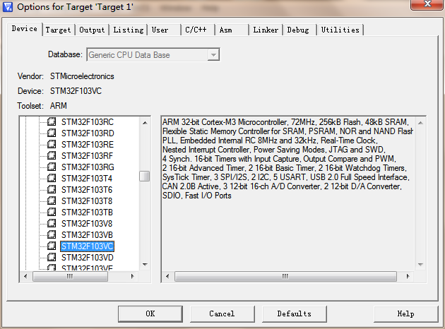

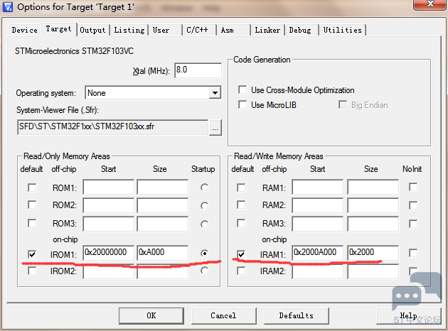

1.选择对应的cpu 0 s a+ R6 S! u8 G # e" u4 A6 `. m8 M% c( p u
/ L3 E7 i6 u& P' b! k$ R2 z* e- h- n 2.修改目标地址& Y% \/ i+ H* u$ |8 s) [: K" a( } $ T- t9 @1 W) ? T7 n! ]% M+ s# w( F

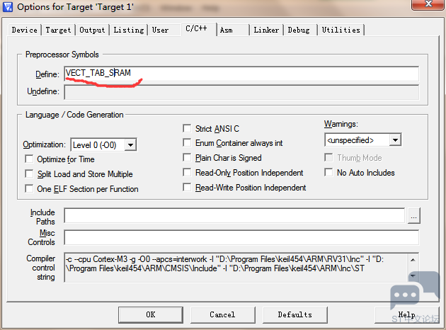

% j5 g' o8 O9 }1 a$ `' U 3.添加宏定义3 i5 ~0 k1 N, g8 Z, g# n' L

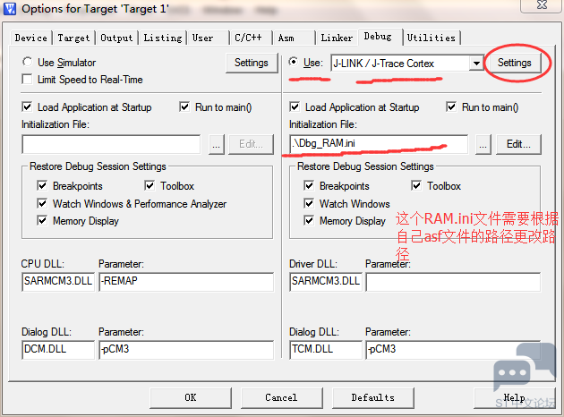

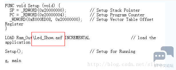

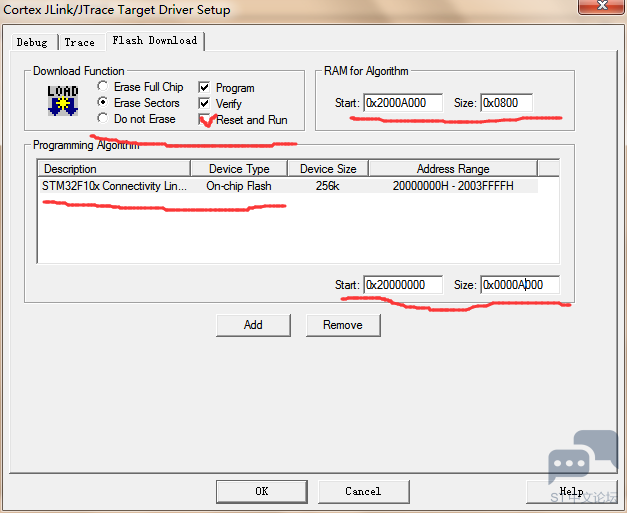

8 ?% V E' `4 z 4.设置debug选项,Load Application at Startup处,如果勾选了,就不能单步调试,程序会直接运行。这里关键就是要加入一个RAM.ini文件,作为RAM的配置文件,是起到复位指针作用。这个文件是每次不同的工程都要修改,更改方框中的工程名。这个文件可以自己记事本写,写上图示几行代码,或者到D:\Keil\ARM\Boards\Keil\MCBSTM32\STLIB_Blinky路径下拷贝过来,修改一下。还要注意一点就是,axf文件的路径要搞清楚。是在项目根文件还是在子文件中,axf文件前面要指定路径。( `* J! S5 \* B
! t% {1 [- L1 H

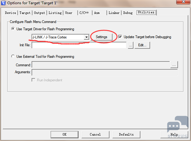

+ u$ ~1 L! s8 h 5.设置Utilities选项: U" K& ~ I% @/ T) f
, m7 ~! y& _1 [ p 6 T0 o, f- W3 }7 P) }7 P9 P 至此设置完毕。4 D* e0 x, s! E8 V V ————————————————: z1 I0 p& N' Q+ A9 P7 F) ?4 U 版权声明:鱼入大海_' A7 l* G& f t' G- m0 {6 X. U + A3 V4 [; V0 a9 W: W1 y. R |
