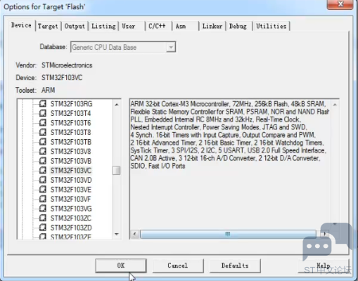

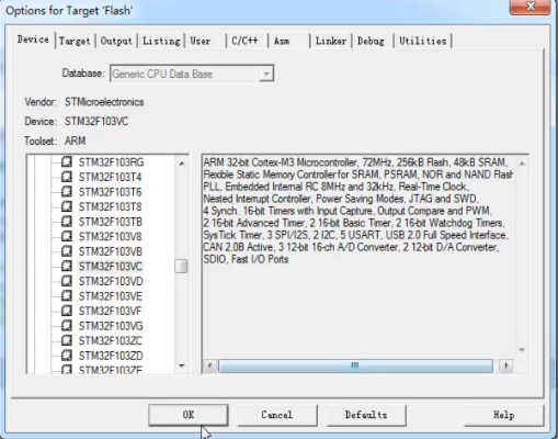

1.选择对应cpu型号* a4 v3 ~* H. f, q* C* J( {: e
4 L* F) q7 d9 F* f+ x2 x; u4 f
20171208030630060.png 0 Y& r& w% k6 _3 u

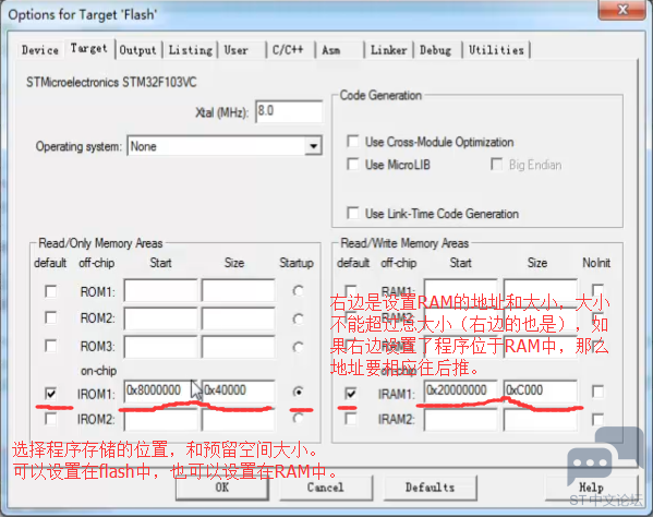

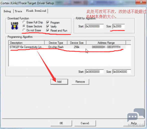

/ N" X& y. E0 ?* m% F5 v6 }2.设置程序的存储地址和预留大小(不能超过总大小),还有设置RAM的地址和大小。$ j0 Z. H. r1 ^& J* F9 |( w
( n+ r' d+ @; N  g' o
20171208031502944.png / l* n1 W0 S# b/ N0 O; D

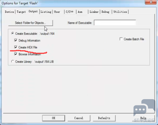

0 n4 ]8 W  F! ]+ N& k, H; C3 k3.设置输出hex文件0 d, g# e1 Z. Q0 Z: L$ d" a; ]+ u& z

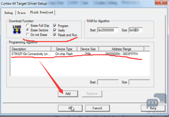

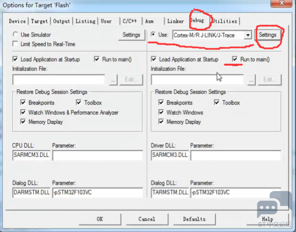

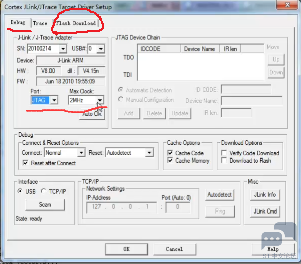

" R9 O3 |2 s' v! p' s/ |4.安装好j-link驱动后,设置debug选项
# V7 K+ O# C7 h
. D. f5 V5 H, T9 f! @- f
$ J7 S  t' _& t$ y2 ?& F1 V* {0 N: O9 j. y* z. h" d
! t( N- P, \! ^8 B0 B6 t! f6 X! F( U1 V# u* P7 |* J/ j! W' ~0 E
3 P" C3 L" X5 ~1 L

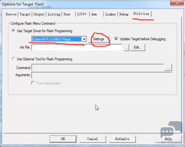

4 h- T, o. ~$ |$ v0 ~5.设置Utilities选项
