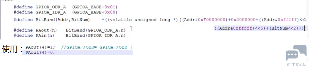

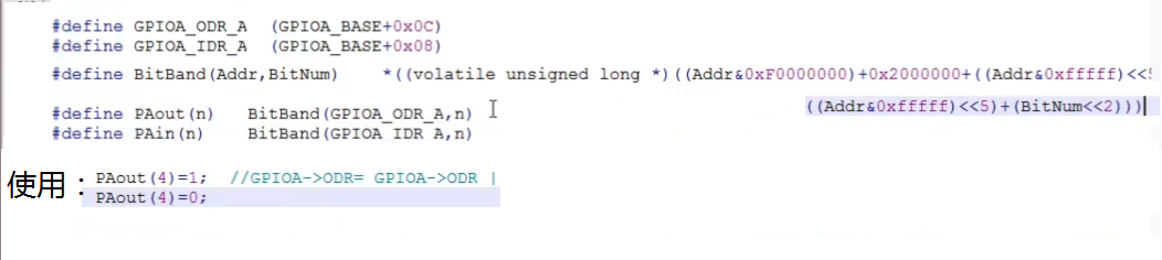

3 a7 l3 \0 p! V5.例子,采用宏定义的方法处理:
1 W0 u) b  m; N' m# g3 {! t+ Y* C, \
20171207213010296.png - Q$ Q0 k0 @# U" x, ~6 `9 r, g
