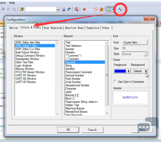

1.先设置keywords的颜色
% T8 A- |9 x* g5 w; a

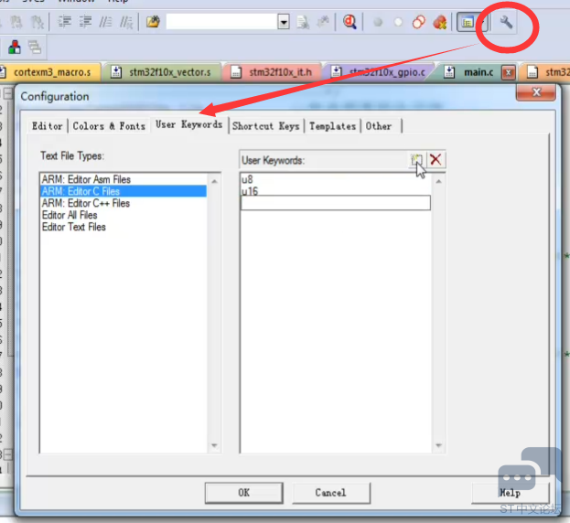

2.添加自己的关键字
6 f! F% d6 g+ W( L
) [2 p% Z3 s. B- d1 N/ M0 l9 d

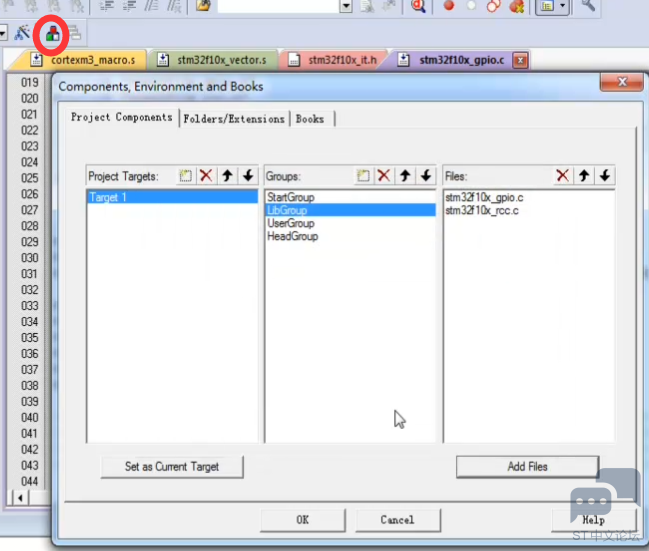

2.在工程里面添加库目录,并添加需要的.c文件
, I, b6 ?6 M  @+ D& m0 x
) \$ W6 d% Q; i0 J; h& b  t

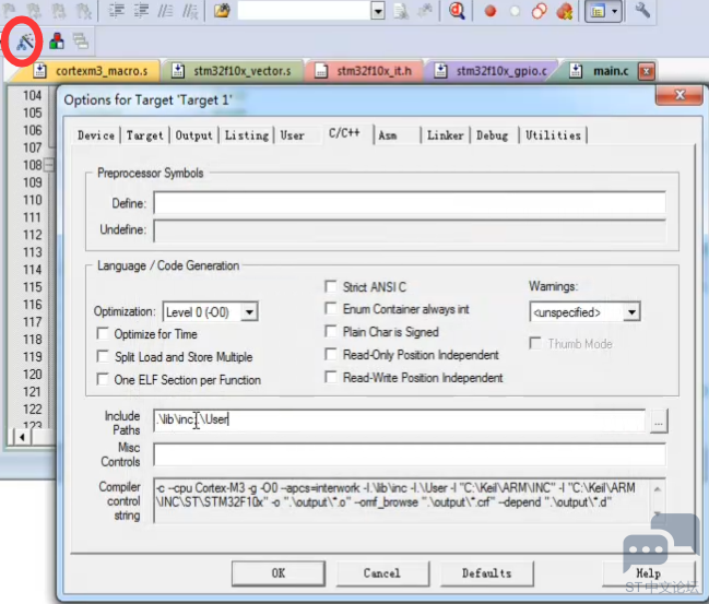

3.在设置中添加头文件路径
( H# |- U1 \6 u( B
* E( ~* D& q: e" y
