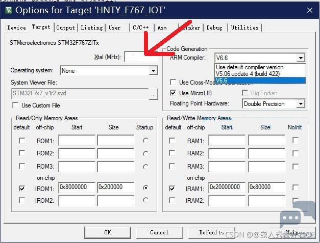

经过查资料得知,其实就是把system_stm32f10x.c里面的时钟设置改一下就行了,原本8*9=72。12M的晶振72/12=6。但是把响应位置改过了之后并没有成功。后来查倒stm32f10x.h里面也有时钟的设置。再次更改,依旧失败。最终到处查询后找到了问题所在——keil自身设置。9 @+ \- ?+ a8 o

第三步,打开你已经建立的STM32工程,选择Projects-〉Options for target ***,找到Target标签,你会发现,外接的晶振默认还是8MHz,我们将外接的晶振参数修改为12MHz。这样就完成了晶振频率的设置。7 P, J5 Y# S3 |* b; T6 i) Y
