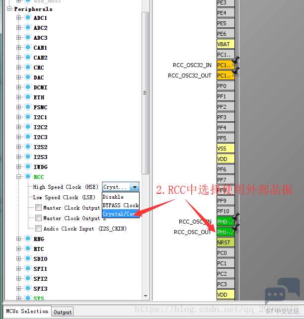

一、在时钟配置过程中需结合实际情况配置外部晶振,教程配置外部晶振。如果没有外部晶振则不用选择,导出时会自动生成内部时钟程序。所对应的IO口也可以设置为普通IO口使用。
3 i" P  B9 N4 W& g+ N
# Z  e2 g. x- s* r6 B- f

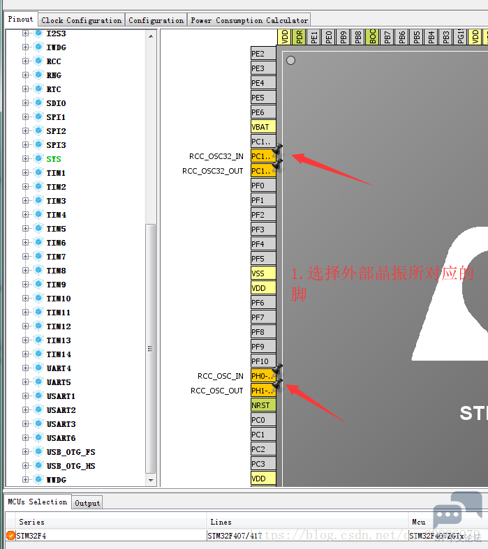

1.在硬件上加入晶振,选择相对应的晶振引脚(不选择则默认采用内部晶振时钟系统)。" `9 E5 d; a/ P# e8 M& O$ C
5 E3 c/ ~' j: b( R+ S
8 I) i6 N0 F1 r/ A% t4 ^

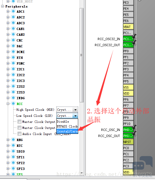

5 [9 @+ l- u( v! S: }, D$ \8 k2.配置RCC(复位和时钟控制),选择外部高速始终,如下图 / a4 o7 j( S- _! K8 w1 d
7 p! g  `  P( K+ A0 o  _% X0 X
20180625214541934.png : r) Y6 `: R) m- X" t6 Q

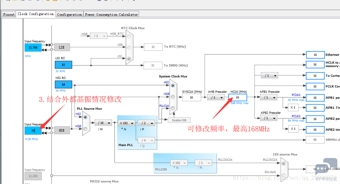

4 w4 b7 e( h1 T1 f% @3.配置晶振频率

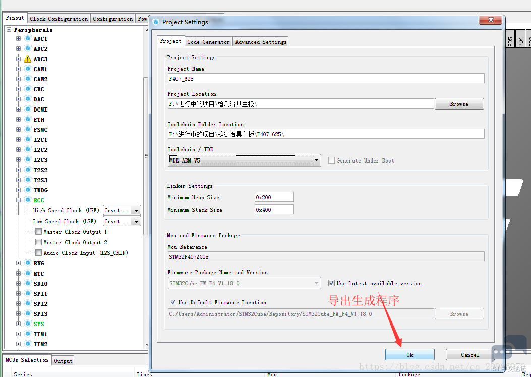

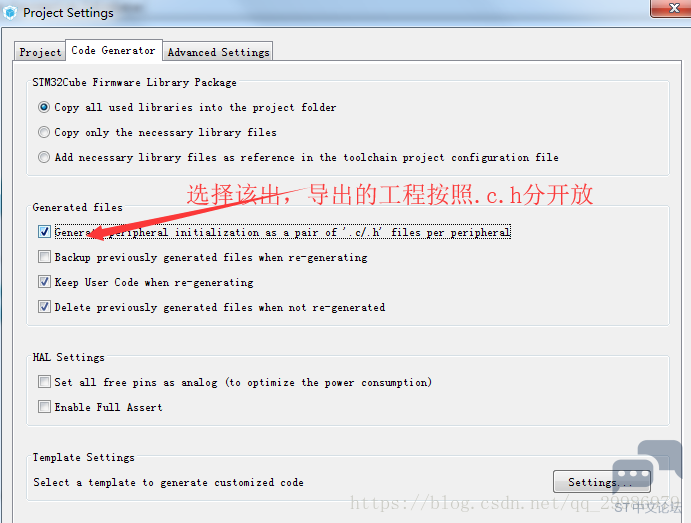

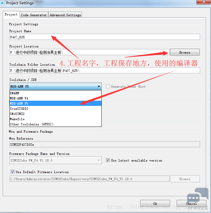

- u: C4 J; T1 K4.工程设置,并为输出做整备。
9 c* D+ Z( R/ c  I/ t8 `
% j* [% @2 v3 w& x& D8 q7 N" G
20180625214609234.png % Q7 [' Q; O& p. w
: A& w; H% t2 G: B
20180625214623721.png $ \5 [0 w$ ]$ ?3 U! r& b
  d8 j4 @- b' V1 ~, I
20180625215630422.png 7 Z+ V: E+ Z; B" z# `/ {0 ?, e& ~% ^

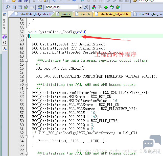

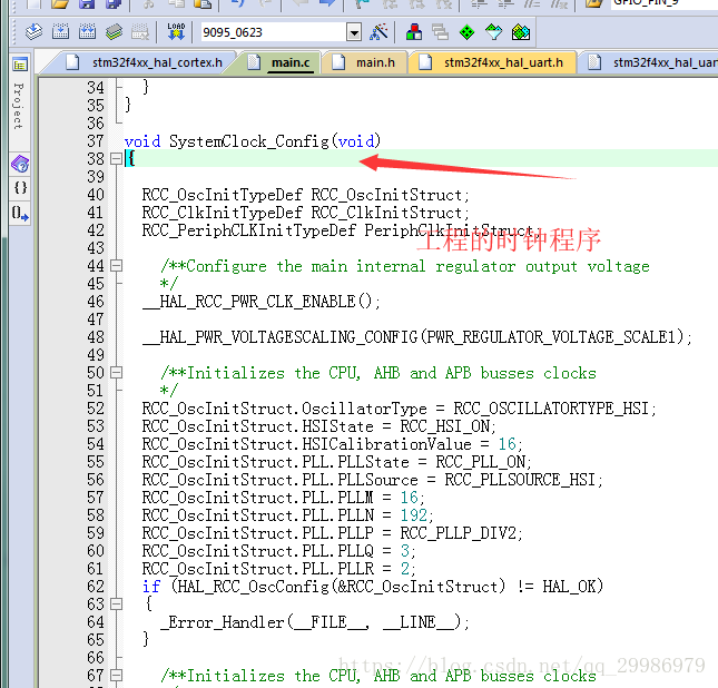

; D* R; a; g3 o) y6 O. B5.输出程序:
