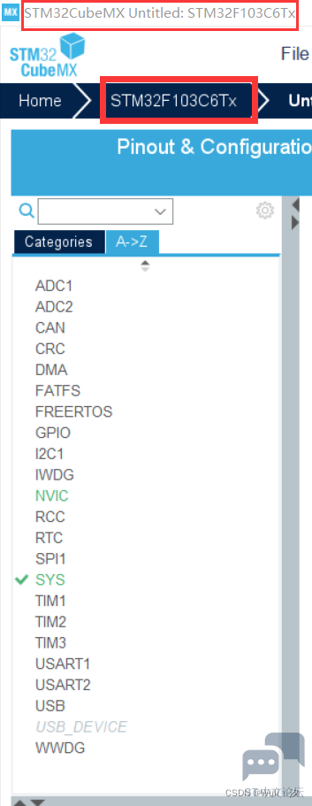

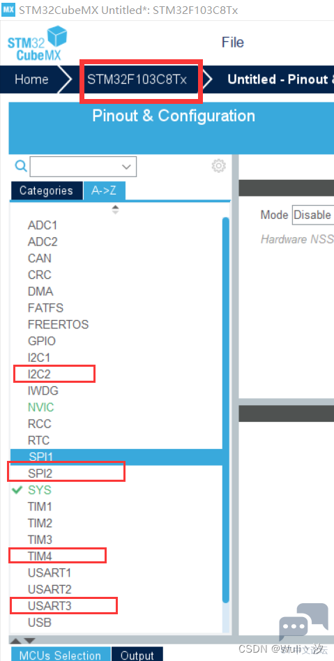

0 x' R& N  f' K! v, C1 S% Y* t: F1.C6T6没有串口3(及USART3);  N& V( ?% L5 N# @8 x* H
2.C6T6没有通用定时器TIM4;
0 T! W4 r: B7 b: m& `5 F6 g3.C6T6没有串行外设接口SPI2;
) t% l0 M: A; ~; W% C7 h( y4.C6T6没有I2C2
" S* M1 i! {! a0 m% O  r! O5.C6T6的flash①详解为32K, C8T6为64K;(易懂的flash②详解)
/ W" [" x# A( w6 a+ Z4 e+ l6.C6T6的RAM为10K,C8T6为20K。% [4 ?" Y1 g% ?. w" N$ c
总结就是C8T6比C6T6多了一个串口、一个定时器、一个串行外设接口、一个I2C、内存大一点!

5 y9 e8 p& M7 o如果对性能要求不高C6T6足够满足大家的基本操作。详细区别可以下面来自Cubemx的截图,

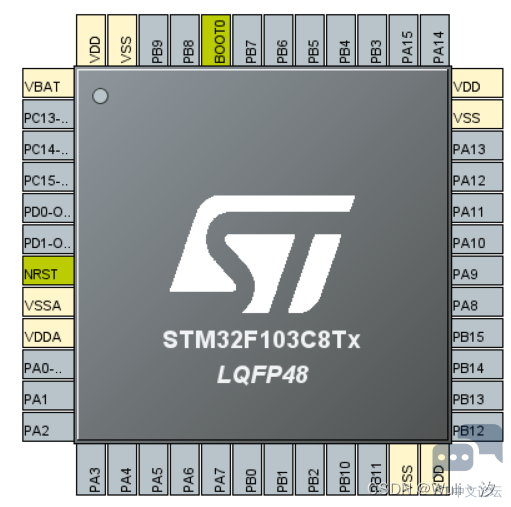

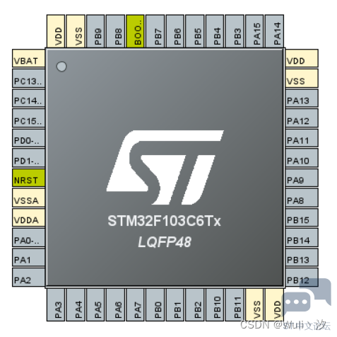

) p, @) B0 C# j/ Y- V7 z  n管脚分配图
# [, x7 b  I7 `- v7 ^上图为C8,下图为C6可以发现管脚没有什么区别:& }5 K+ l" s" V* x7 o, D# }$ u  P4 N
, e2 \- E2 F* H/ K7 B. H& }
( y) P  g* E$ Q8 `9 D; Z/ s( K+ }# f8 H  q" Z4 g( P
