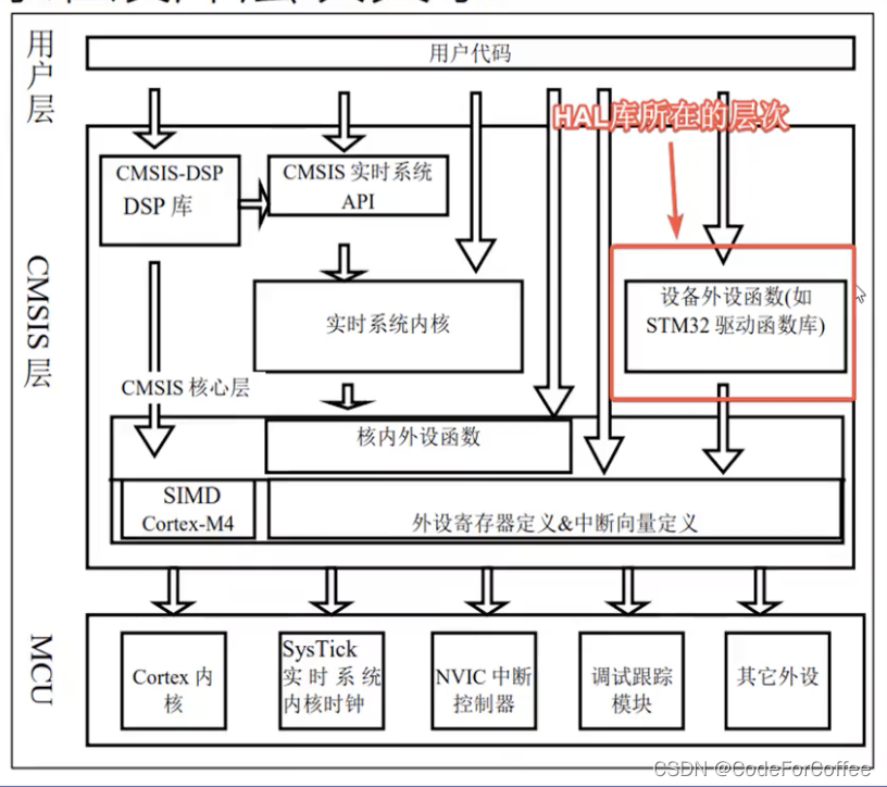

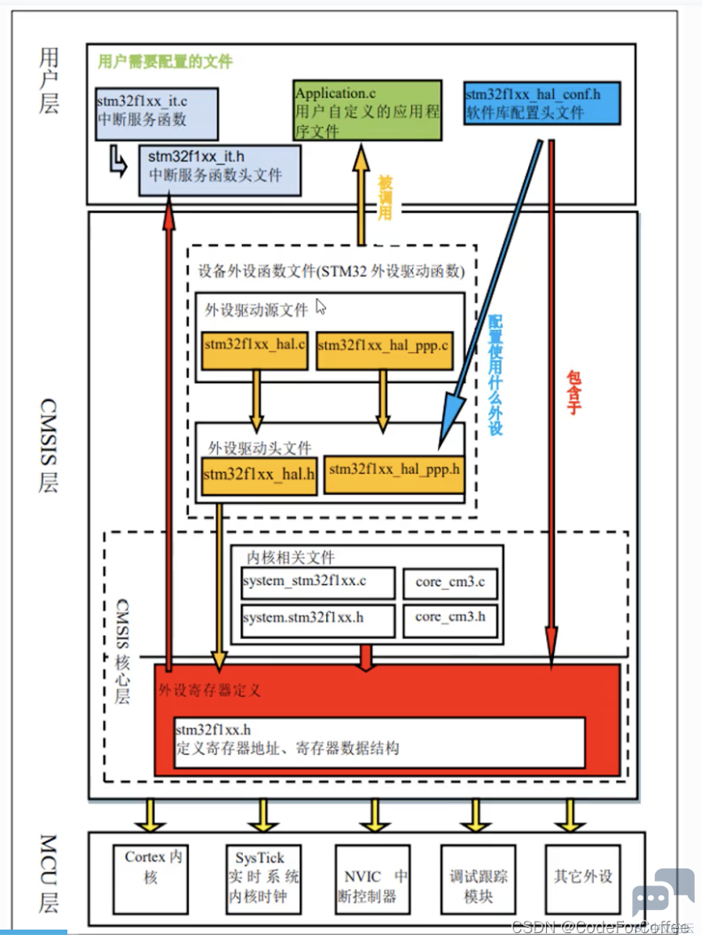

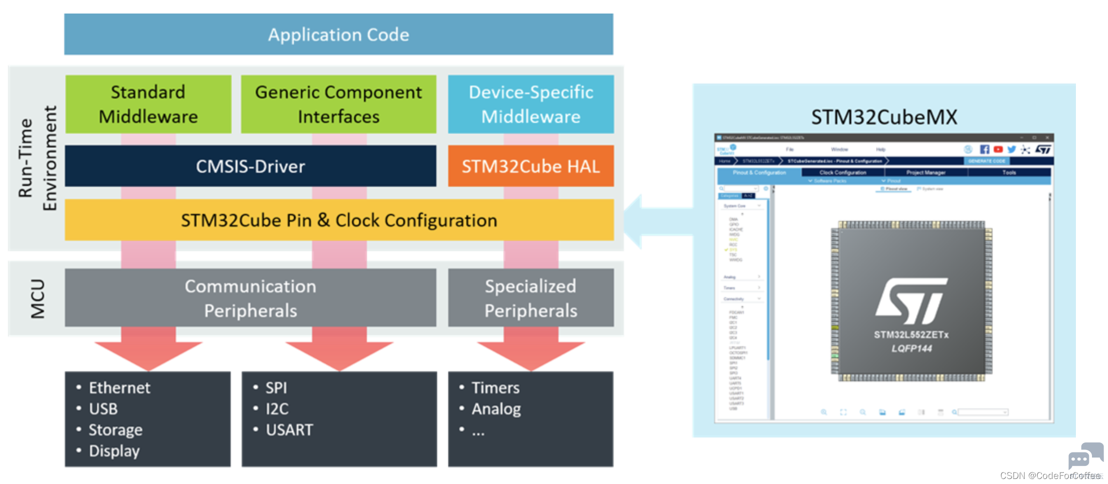

STM32 HAL库所在的层次: _1 X  q9 O# v! z$ r4 y* R/ m
STM32的HAL库所处的位置
3 e* w6 e9 n$ B0 c- Y
$ L8 F" X5 F- B. \  j9 s4 V
# q! x6 P+ L' R. q# O9 q8 b& i6 r9 g; \
标准库与HAL库所处的位置
. L6 }; |& P2 S# ~# x) n  g* n. M/ G1 |: p3 ~( a
: j8 z4 z5 G+ }! q: k, _& m
7 _% L+ Z  O" ?  B8 l+ N. }. b

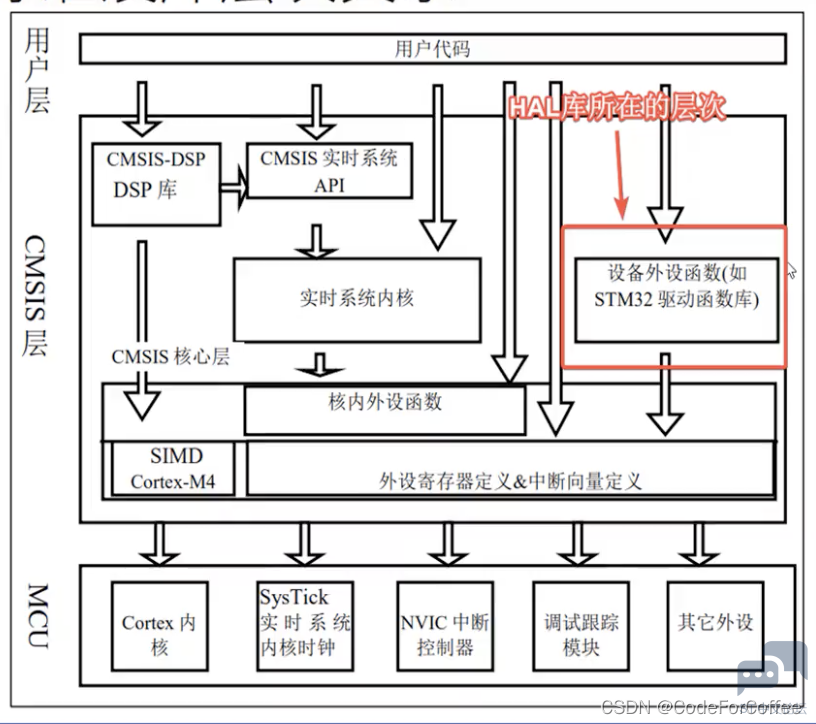

对于STM32而言,可以分为3层,即:7 l: r2 Y: E1 Q
MCU层0 O8 K( D+ ^3 I# ?) A4 L) T% [8 Q
CMSIS层
7 j& y, ?/ O; U4 M+ i+ w用户层" V+ L" a3 E; P! N3 _2 \4 |
用户层的代码就是我们的具体应用程序( C$ H0 ?# }7 _0 t& V/ f
6 E- x. x; V/ K" {/ u2 L
CMSIS层是ARM公司提供的一些利用内核的通用特性来编写的一些接口
9 W6 d/ _7 d' W6 I: }" v
7 Y9 s$ M) o$ g: V5 q: p比如CMSIS DSP库,CMSIS实时系统API以及内核外设函数等,这些是内核通用的,放在了CMSIS层  k. O7 n5 `( M$ E9 F( W4 T
9 ^! q( U6 K! ?$ G1 y5 z1 ?, _HAL库属于CMSIS中的设备外设函数层
8 s/ E8 R( L* p4 F8 i3 E. Q

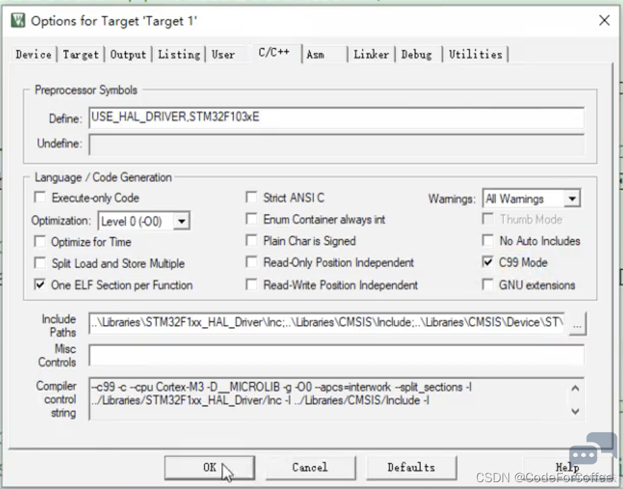

Keil配置时的注意点
2 o% Z5 R9 ~/ q( _4 y4 U- Z
1. 选择C99模式# _4 ~( {! w/ L% k  o* K
' }2 K% X3 F9 `% Q: O# ~2 l# y! T2. 勾选使用MicroLib3 L) O- N# I! X" o
2 o: W) U8 L$ z# h8 c& u8 l* |

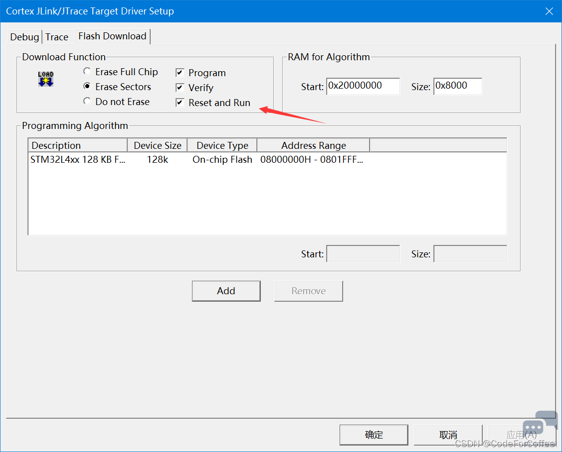

, ~4 k: q  b% h3. 打开Keil中的上电复位设置4 M% S/ A) \" P, J" n( l; q/ k
6 y) p) [4 m( D$ c: {4 r& ], X

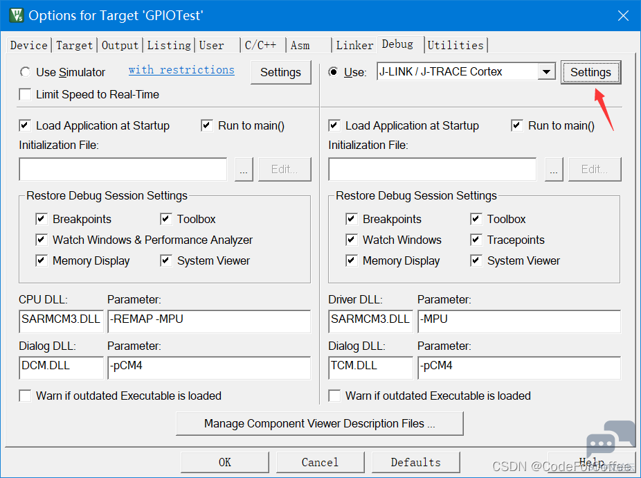

如图所示,首先点击Debug,然后选择Settings% u! n) a) Q" X1 p5 G
' N& {/ e3 F7 A8 Z9 k
8 o2 z; N! }+ Z. H* K+ S/ k5 y  g; l( p9 y: y
然后选择Flash Download,并勾选Reset and Run' [0 Y: c- W( w9 J; n
1 V2 c: S1 w- S- G
注意:这里非常重要,如果不勾选,则通过SWD下载的程序不能直接运行,而需要上电复位后才能运行(复位后进入.s文件中的ResetHandler)。由STM32Cube生成的Keil工程这里默认都是不勾选的!

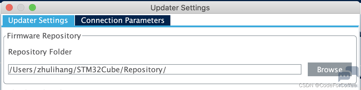

/ p. W' d4 l" D( sSTM32CUBEMAX选择固件包存放的位置
! o0 k: V; l9 _. b5 S* w2 n; B  S0 F固件包存放的位置,可以在CUBEMAX中进行设置
% D6 a0 n+ ^" z; L2 D% i+ K" R

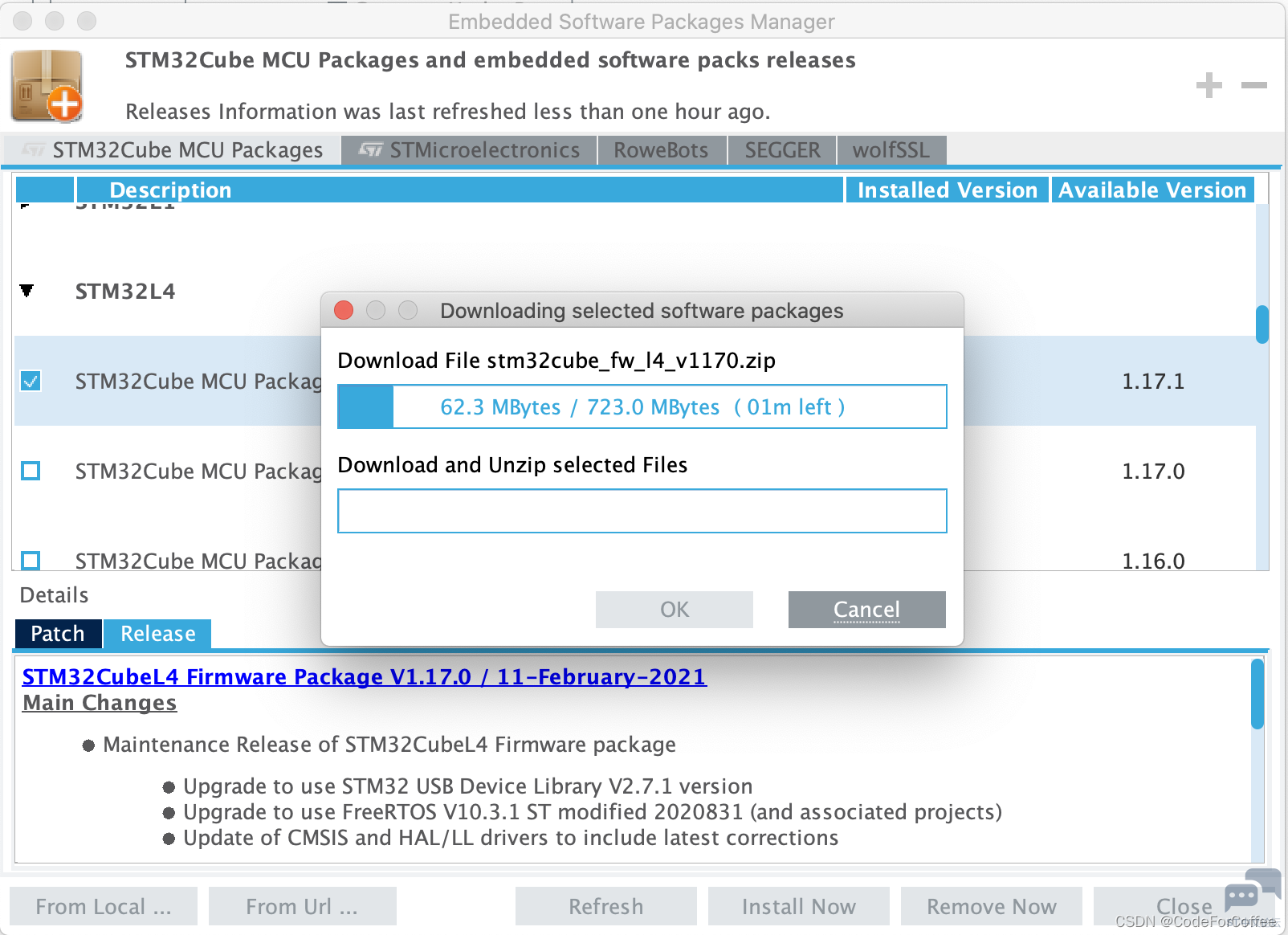

STM32CUBEMAX下载指定的固件包5 o2 E% H4 D9 y
" {* ^8 d5 u0 G0 b& `8 j8 Q$ U$ M" f
b8fdd6de4b8b4846820d04f3b4827bb5.png 0 `, U- Y! w; h
0 h6 `! ]3 F( H7 L
05332681daa74ea6af887df45ec32dc9.png * m2 S: i2 A7 y; C- I# ?

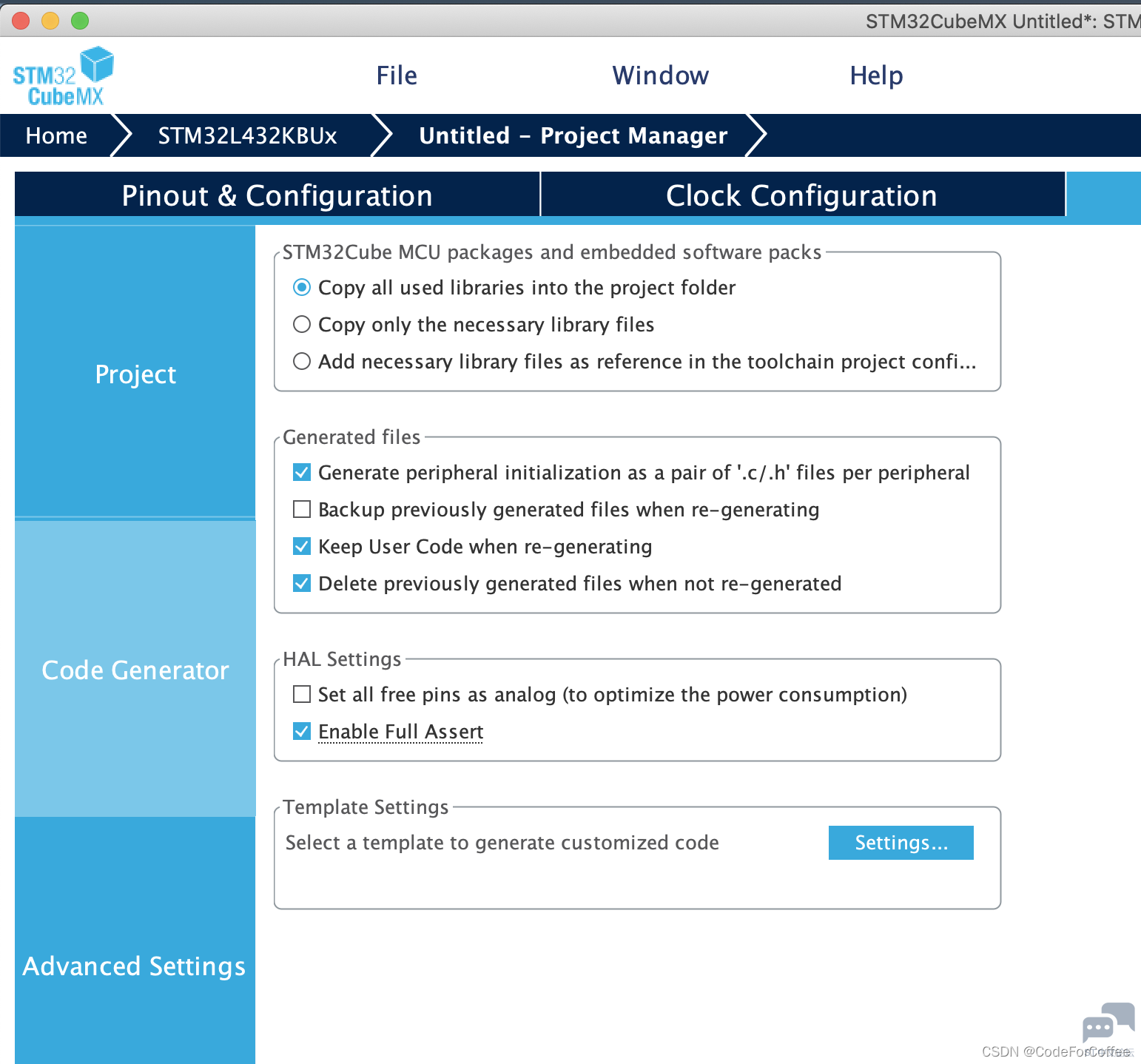

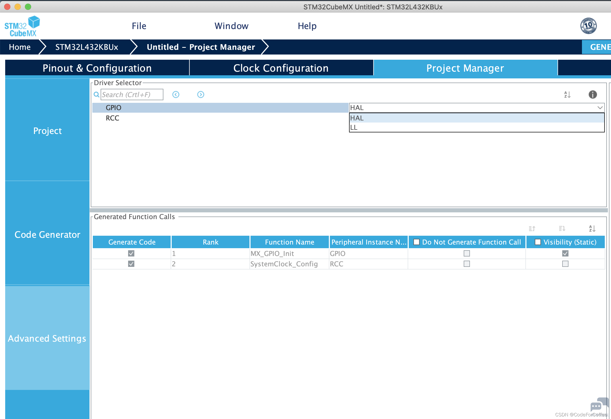

STM32CUBEMAX生成代码时的库选择(HAL或LL)
5 F3 S+ `6 p5 Z. C7 T/ S  ?; D4 d
" x7 z6 l$ q# Y$ |. A
' n! S. Q& X  }, L8 x8 ~: K: X, Y
. R) v! j& i3 }( c1 w2 V
STM32CUBEMAX生成代码时的配置选择参考
, f5 u4 g: r% P# R0 H) Z0 {/ C1 [; G+ ~1 y7 g0 x$ |8 x! P9 \: {) y
cff0bb9873604ee390a2995718962675.png / Q' [% |* R  u) X
1 H8 q. e# l9 C8 O

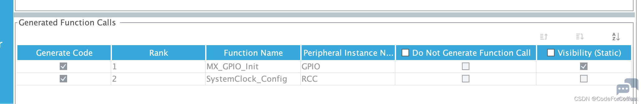

& v* [* X2 b4 Y% b$ @STM32CUBEMAX生成函数的位置调节
0 ], x% T3 [! m- v& e  |- R+ T' y! ^STM32CUBEMAX 生成函数的位置,可以在这里调节

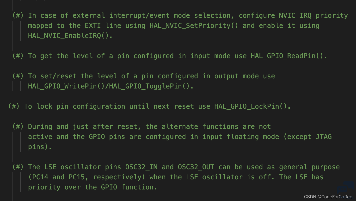

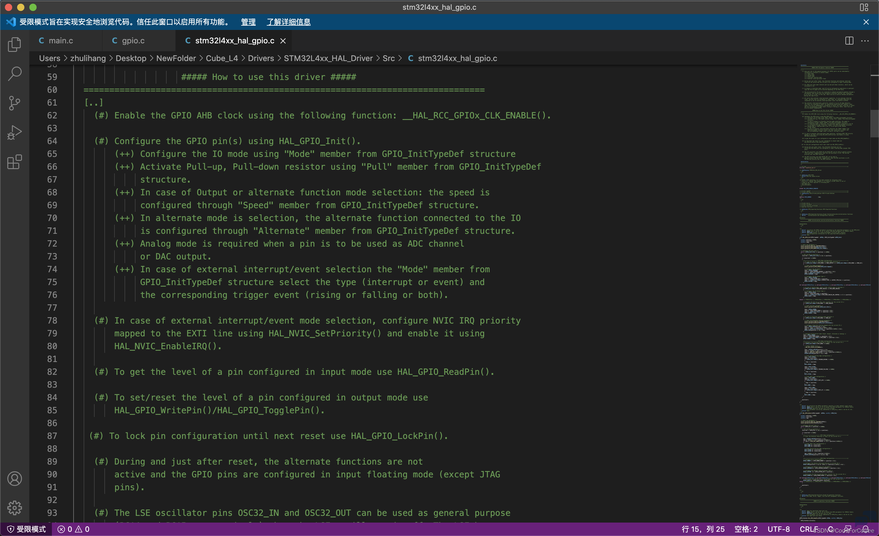

STM32 HAL库的使用方法
$ Y& }+ I  N7 v7 n5 g3 N. tHAL库的使用方法介绍,打开对应的xx_hal_xx.c文件查看即可,在最上面的注释里. c, J# e5 P& U& d
