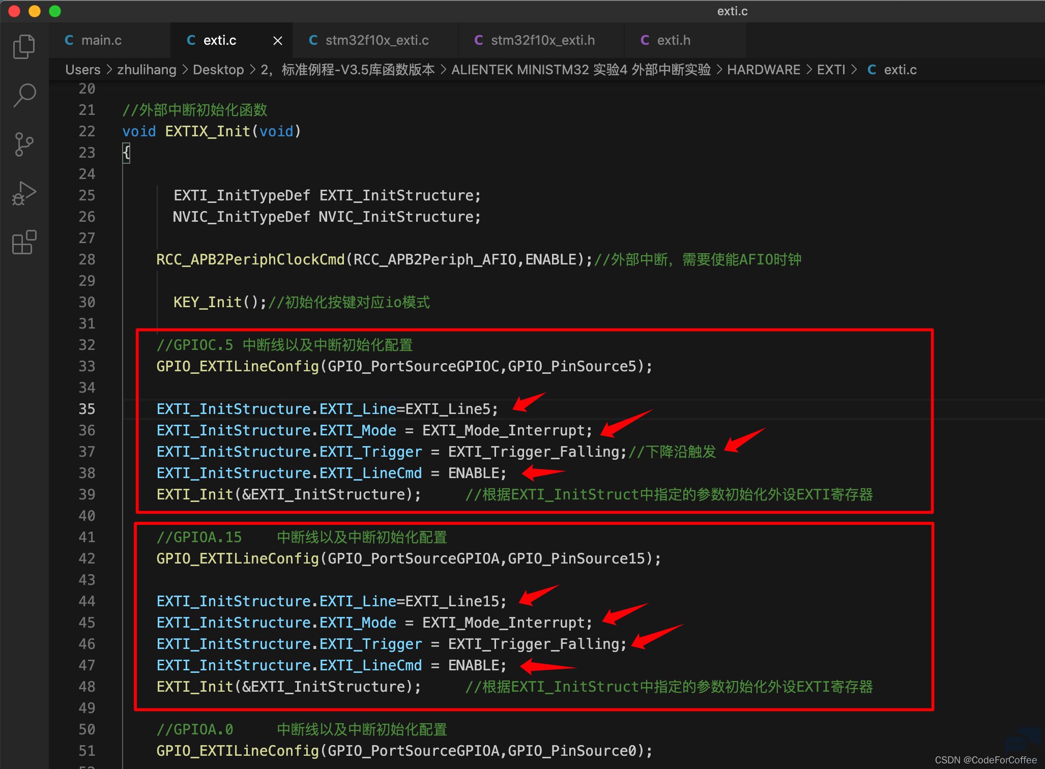

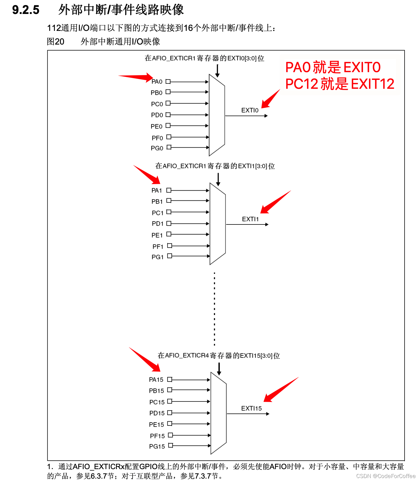

外部中断的配置* ~9 ]! b" o% Z
1. 初始化IO口为输入
, t' ]3 \$ t$ y  E2. 开启IO口的时钟,复用时钟,注意使能AFIO时钟
# [! J- a+ J& `' p" N; F( Z3. 将IO口和中断线进行映射,例如PA0映射到EXIT0中断线- b1 ]7 a9 Z3 y; t* s
" |1 W! e7 S# i0 W! Y
406e76cee79349749cc03647290515c4.png % a: g5 _- i9 j. ^: U
8 r- |  D5 W* u5 C
7 K) [1 O( `0 P5 X8 p; j+ A: Y( e) F7 K( R" A/ G/ ?6 M. C

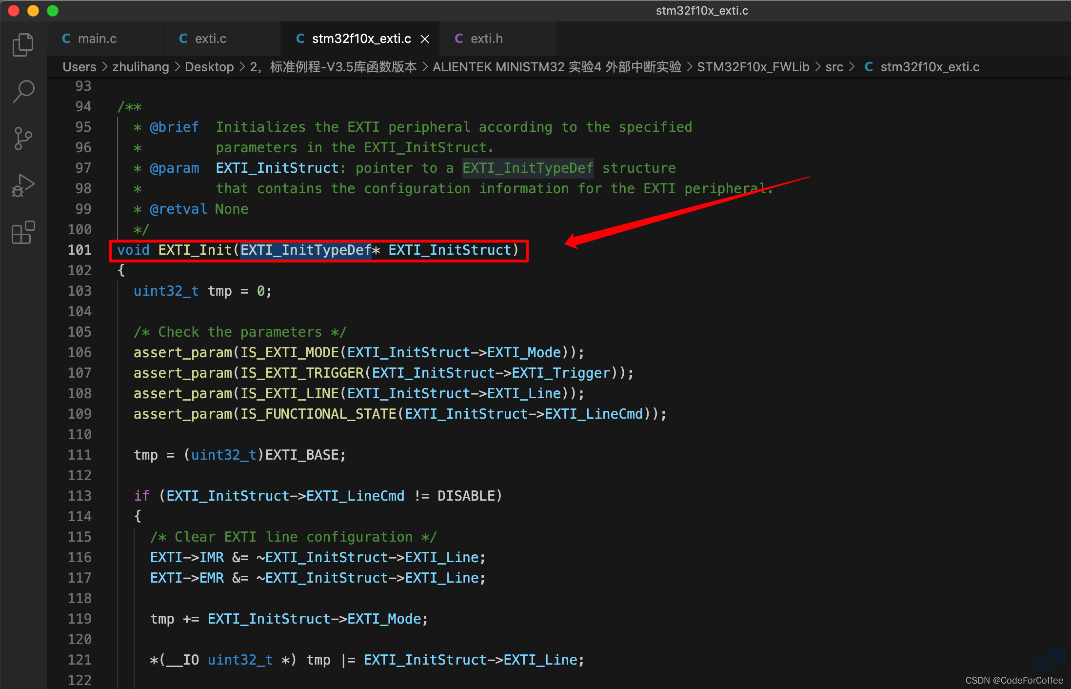

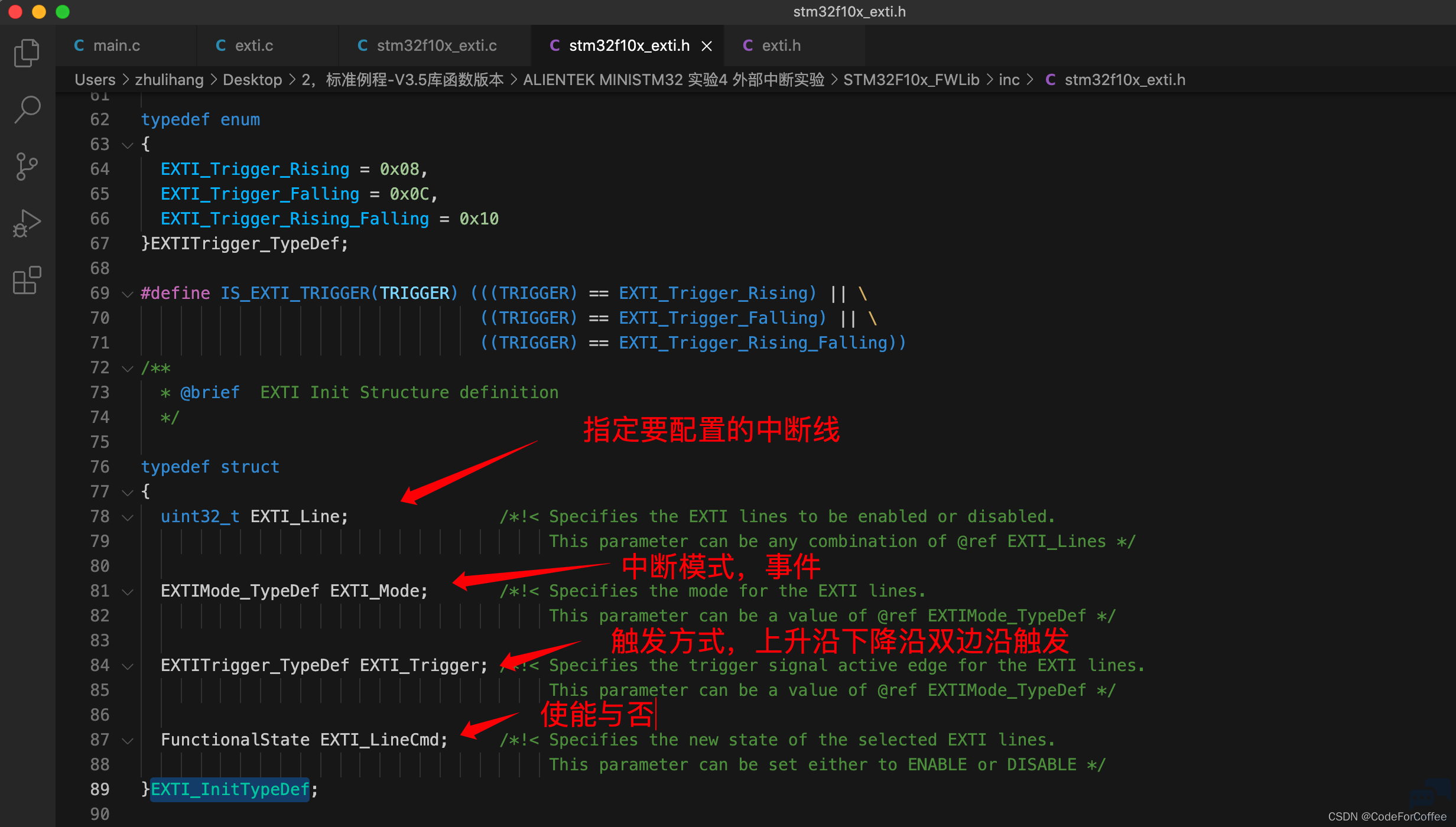

4. 设置中断线的触发方式
* m, g5 }: U- H/ B. ]8 q! i: G* x. I* T1 @
4 s" \8 ]+ Q" H1 p0 F0 [
( a4 j! I- _% q
注意:这种配置方法在嵌入式C语言中是非常常见的, u; g) w- W* \6 \6 w4 J
! J1 {% r- m. Z7 E' c
771ede4178b04276930510a1789ed338.png : j, N2 S' s, ^0 \! n, V

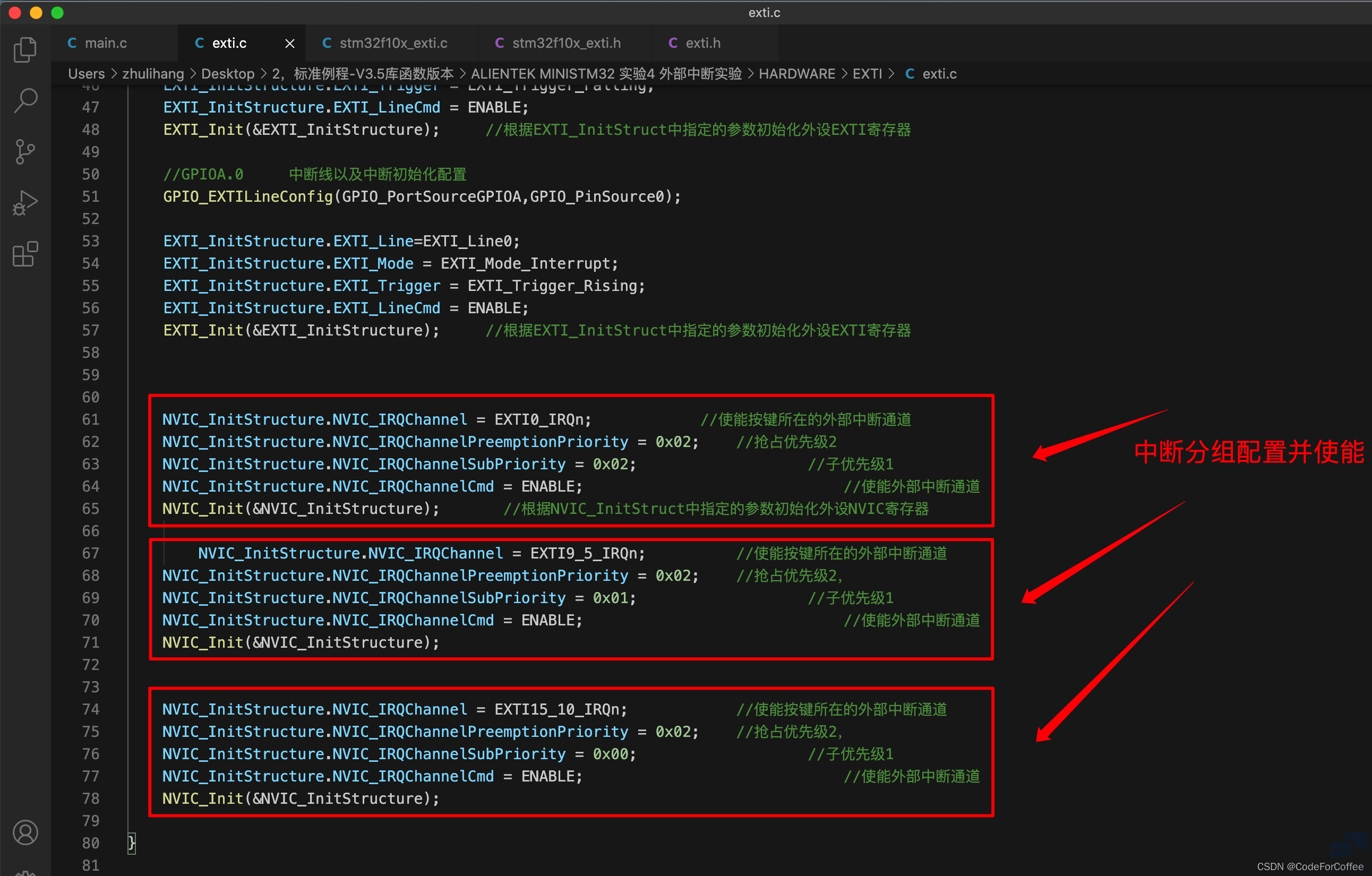

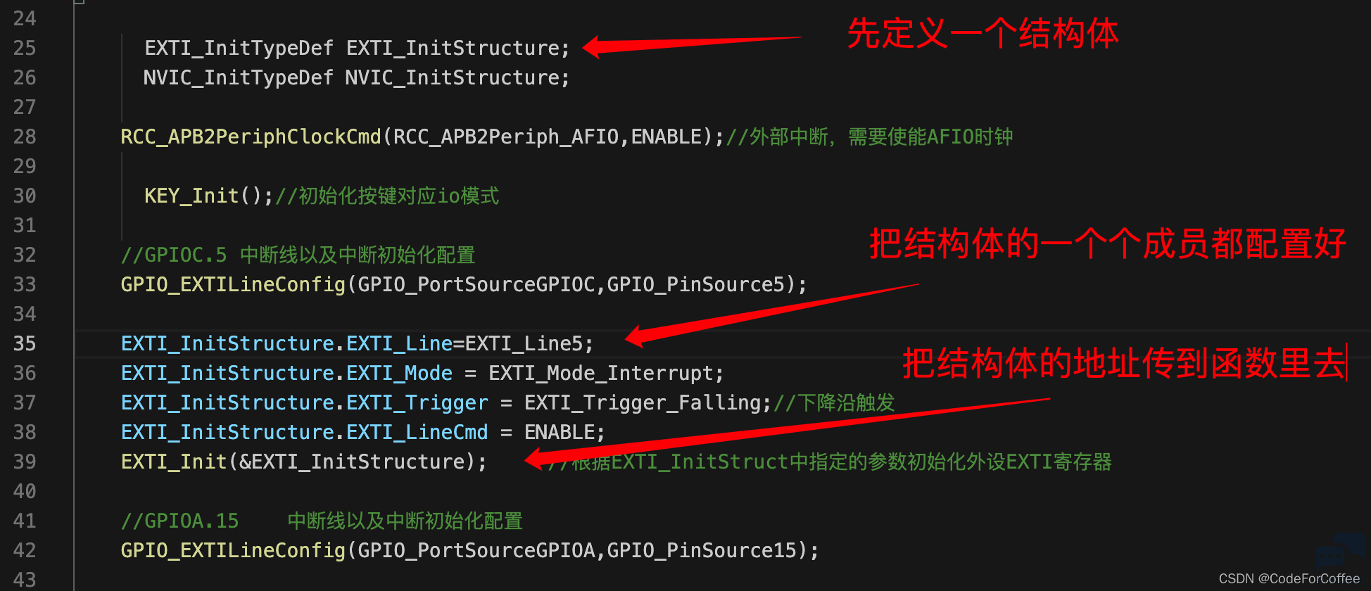

: b. l: Z( g; p* H+ u5. 配置中断分组NVIC,并使能中断$ `' N' I( E* A' ?2 `
2 I/ L& w: ]% [5 j
11b8b459a90f4d878ca1f614c86bd4ac.png % ]: C: ~6 O# s

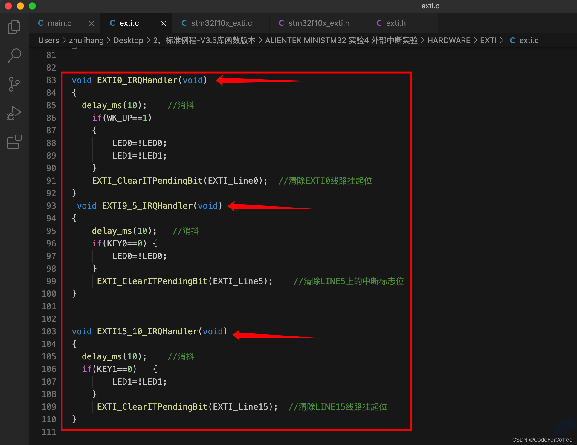

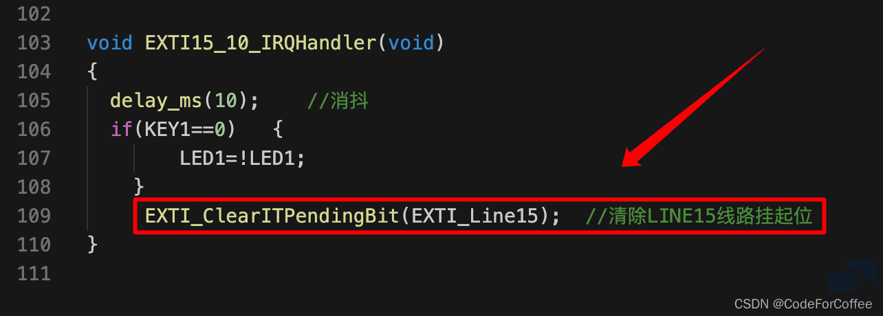

6 C- O0 J; p7 x. t# i# g5 J6. 编写中断服务函数1 ]  }2 h8 P* H, h8 h
" O$ X! ?- C: c6 y$ b
4 F. Z' \. W) j- R/ e, G/ w
  |' |, v$ M6 s. G7. 清除中断线上的中断标志位
9 C- {- h* @* [" a1 k
) A' U+ |9 Y0 Y; D% ~
. I* w  q) ?- c" _$ A
