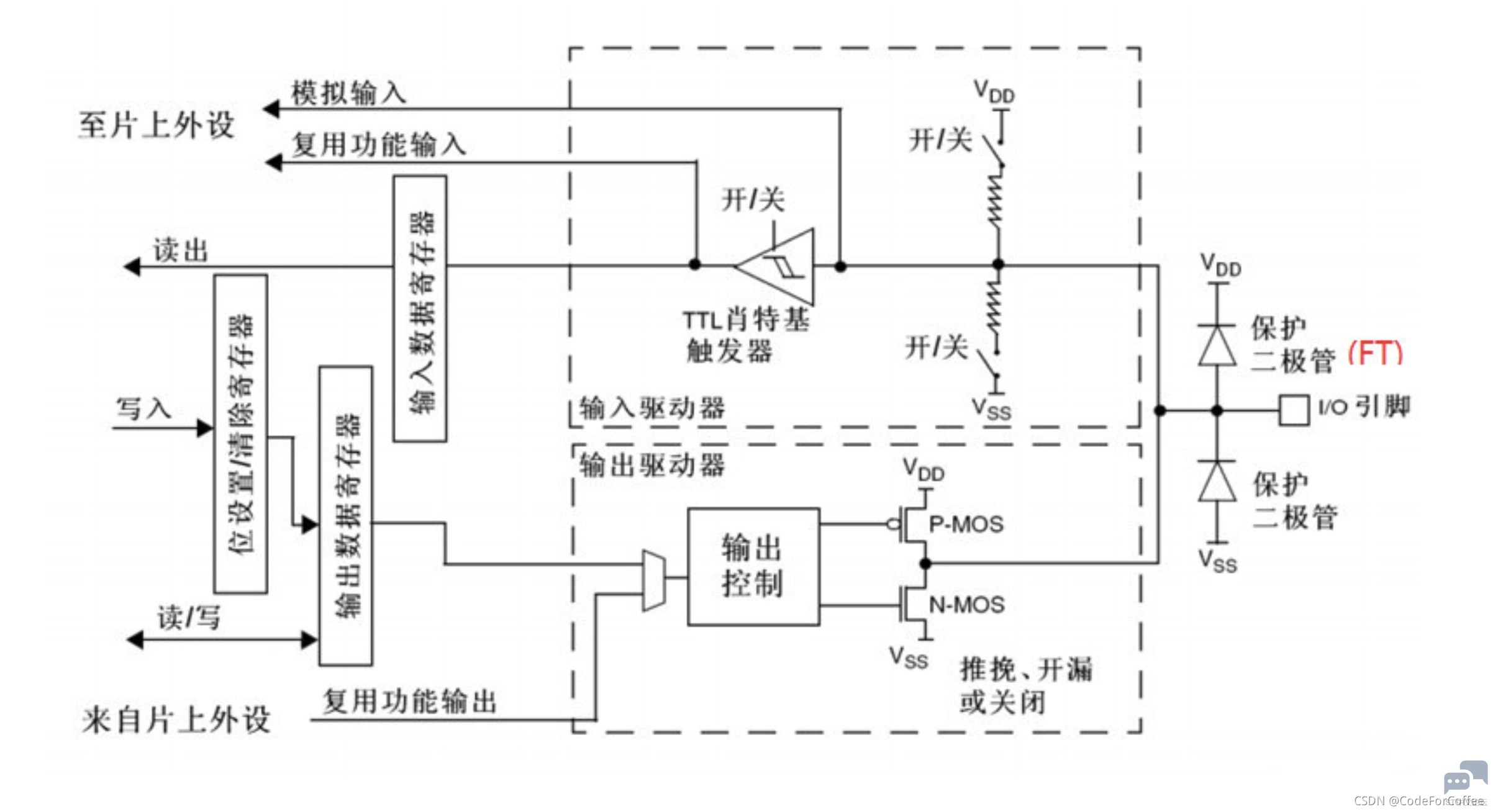

一、概述4 G! F# |6 I o& U" n# B% [6 h GPIO是通用输入/输出端口的简称,是STM32可控制的引脚。. x: _; `: U2 l }& a" [/ `, f GPIO的引脚与外部硬件设备连接,可实现与外部通讯、控制外部硬件或者采集外部硬件数据的功能。 例如,STM32F103ZET6芯片为144脚芯片,包括7个通用目的的输入/输出口(GPIO)组,分别为GPIOA、GPIOB、GPIOC、GPIOD、GPIOE、GPIOF、GPIOG。同时每组GPIO口组有16个GPIO口。通常简略称为PAx、PBx、PCx、PDx、PEx、PFx、PGx,其中x为0-15。( g4 C7 C0 l4 b. _& f- C STM32的大部分引脚除了当GPIO使用之外,还可以复用为外设功能引脚(比如串口)。 2 M) B. ? B2 b0 V6 I / I! O% z' ]" f; n2 j+ M! C 二、GPIO的基本结构 每个GPIO内部都有这样的一个电路结构
保护二极管:IO引脚上下两边两个二极管用于防止引脚外部过高、过低的电压输入。当引脚电压高于VDD时,上方的二极管导通;当引脚电压低于VSS时,下方的二极管导通,防止不正常电压引入芯片导致芯片烧毁。但是尽管如此,还是不能直接外接大功率器件,须加大功率及隔离电路驱动,防止烧坏芯片或者外接器件无法正常工作。; o* \8 C' D/ }+ [' I: r P-MOS管和N-MOS管:由P-MOS管和N-MOS管组成的单元电路使得GPIO具有“推挽输出”和“开漏输出”的模式。% p4 }, ~( I3 ^5 W% G8 _& b/ {7 Z $ H8 n3 L$ b+ [; X4 r TTL肖特基触发器:信号经过触发器后,模拟信号转化为0和1的数字信号。但是,当GPIO引脚作为ADC采集电压的输入通道时,用其“模拟输入”功能,此时信号不再经过触发器进行TTL电平转换。ADC外设要采集到的原始的模拟信号。. i9 @8 C& S) y% l# g* ^8 v ( {0 l+ s# ]2 F% G* {- w! ]- }3 P 这里需要注意的是,在查看《STM32中文参考手册V10》中的GPIO的表格时,会看到有“FT”一列,这代表着这个GPIO口时兼容3.3V和5V的;如果没有标注“FT”,就代表着不兼容5V。 4 G7 r! i% j9 ?1 X V1 R+ O6 s 三、STM32的GPIO工作方式 GPIO支持: 4种输入模式; Z3 U9 y0 q9 I2 }* [' M9 \ 模拟输入、浮空输入、上拉输入、下拉输入 J9 @7 i! W9 K% ]" _2 Z% N+ X: S GPIO_Mode_AIN 模拟输入- F0 B% W+ c2 m: c6 C1 o GPIO_Mode_IN_FLOATING 浮空输入 GPIO_Mode_IPU 上拉输入 GPIO_Mode_IPD 下拉输入2 _0 e6 a" e/ \ - h) Q O2 c0 w/ T; O9 T 4种输出模式 开漏输出、推挽输出、复用开漏输出、复用推挽输出 3 _1 R0 R% s2 e/ @! V GPIO_Mode_Out_OD 开漏输出 GPIO_Mode_Out_PP 推挽输出" ?5 q: q, ]. A8 u. f1 \ GPIO_Mode_AF_OD 复用开漏输出 GPIO_Mode_AF_PP 复用推挽输出 同时,GPIO还支持3种最大翻转速度 2MHz、10MHz、50MHz 每个I/O口可以自由编程,但I/O口寄存器必须按32位字被访问。2 x8 k4 D- `; U 四、STM32的GPIO输入模式详解 1、浮空输入模式) \* o' O! Z6 J' p2 t

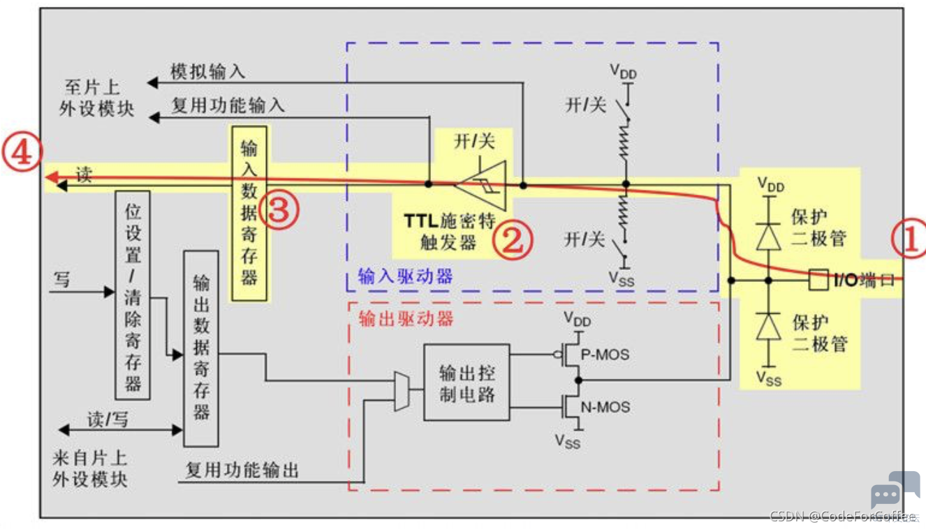

" V3 W- a& `; T0 l" X# V 浮空输入模式下,I/O端口的电平信号直接进入输入数据寄存器。也就是说,I/O的电平状态是不确定的,完全由外部输入决定;如果在该引脚悬空(在无信号输入)的情况下,读取该端口的电平是不确定的。0 `. X/ e7 P) ~4 F 2、上拉输入模式: Y1 L( X( g3 C( U, c" t 7 g. ^1 X. |: f9 Y, s, J/ t& r

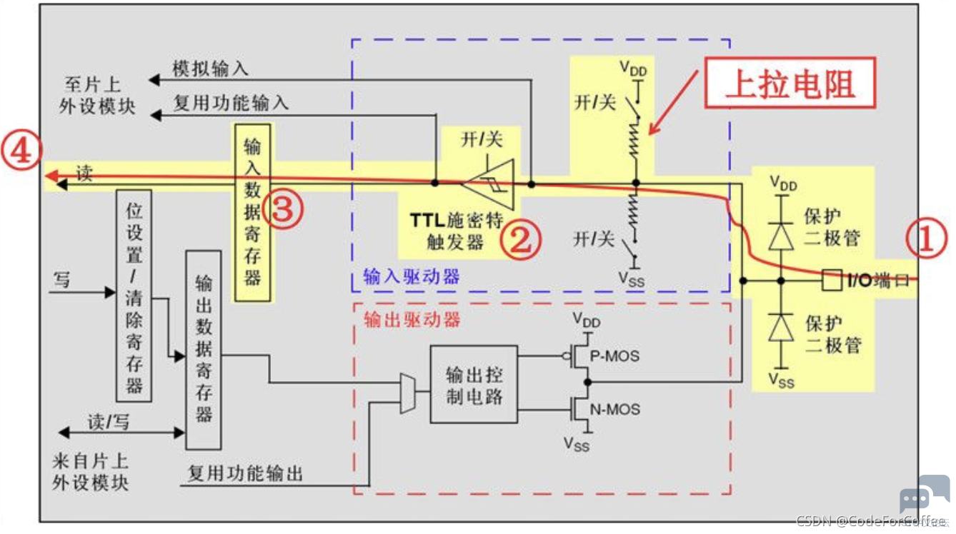

上拉输入模式下,I/O端口的电平信号直接进入输入数据寄存器。但是在I/O端口悬空(在无信号输入)的情况下,输入端的电平可以保持在高电平;并且在I/O端口输入为低电平的时候,输入端的电平也还是低电平。 / L" r3 m# X, Q6 m# h& ` O) \ 3、下拉输入模式 " u0 O# x8 a6 L$ W% t% h; M. W! f8 q

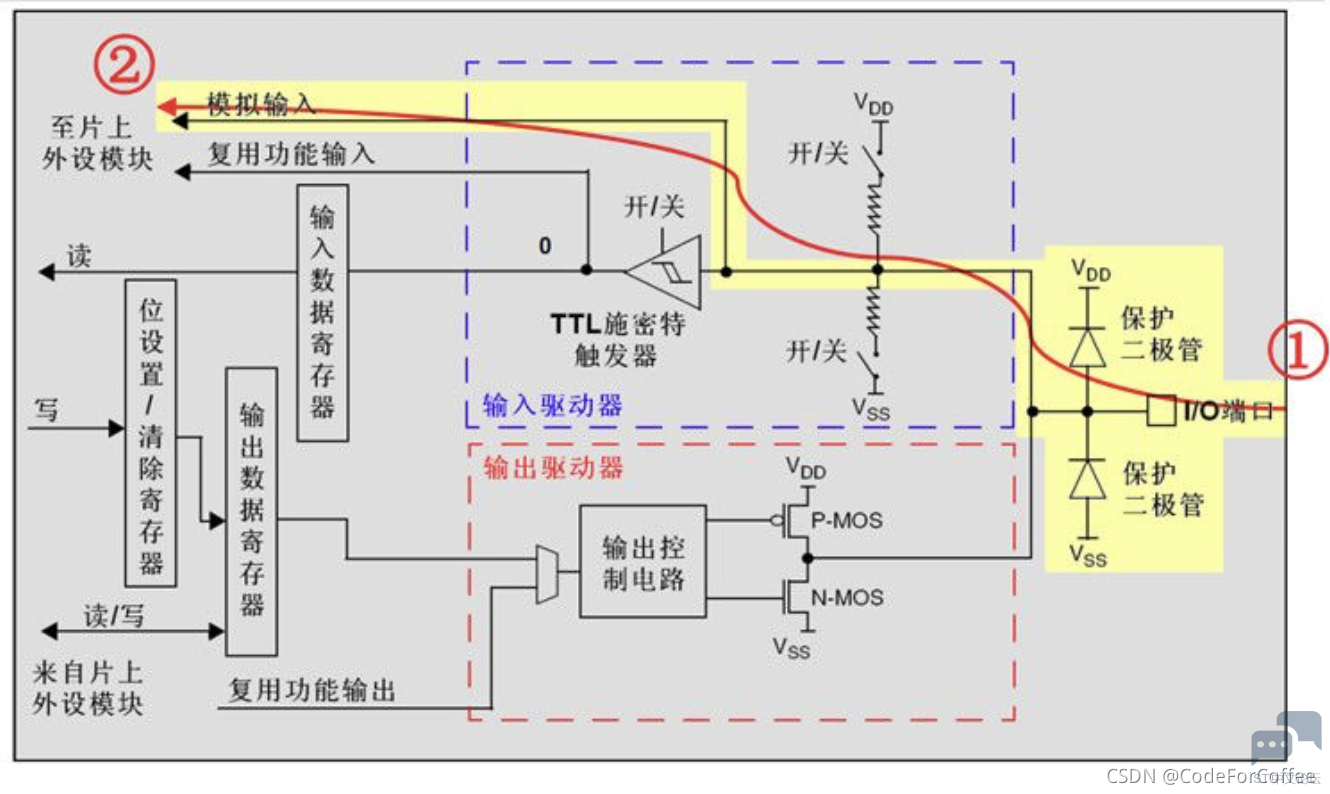

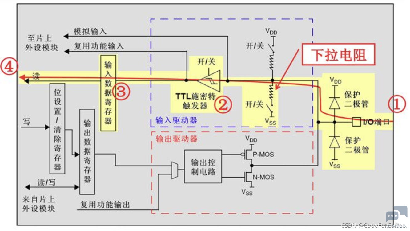

: D t! W- q& o5 @ 下拉输入模式下,I/O端口的电平信号直接进入输入数据寄存器。但是在I/O端口悬空(在无信号输入)的情况下,输入端的电平可以保持在低电平;并且在I/O端口输入为高电平的时候,输入端的电平也还是高电平。 4、模拟输入模式 模拟输入模式下,I/O端口的模拟信号(电压信号,而非电平信号)直接模拟输入到片上外设模块,比如ADC模块等等。 ' m$ n6 h7 z4 j7 i8 z. s5 N . ] G6 A, A0 h- b: G

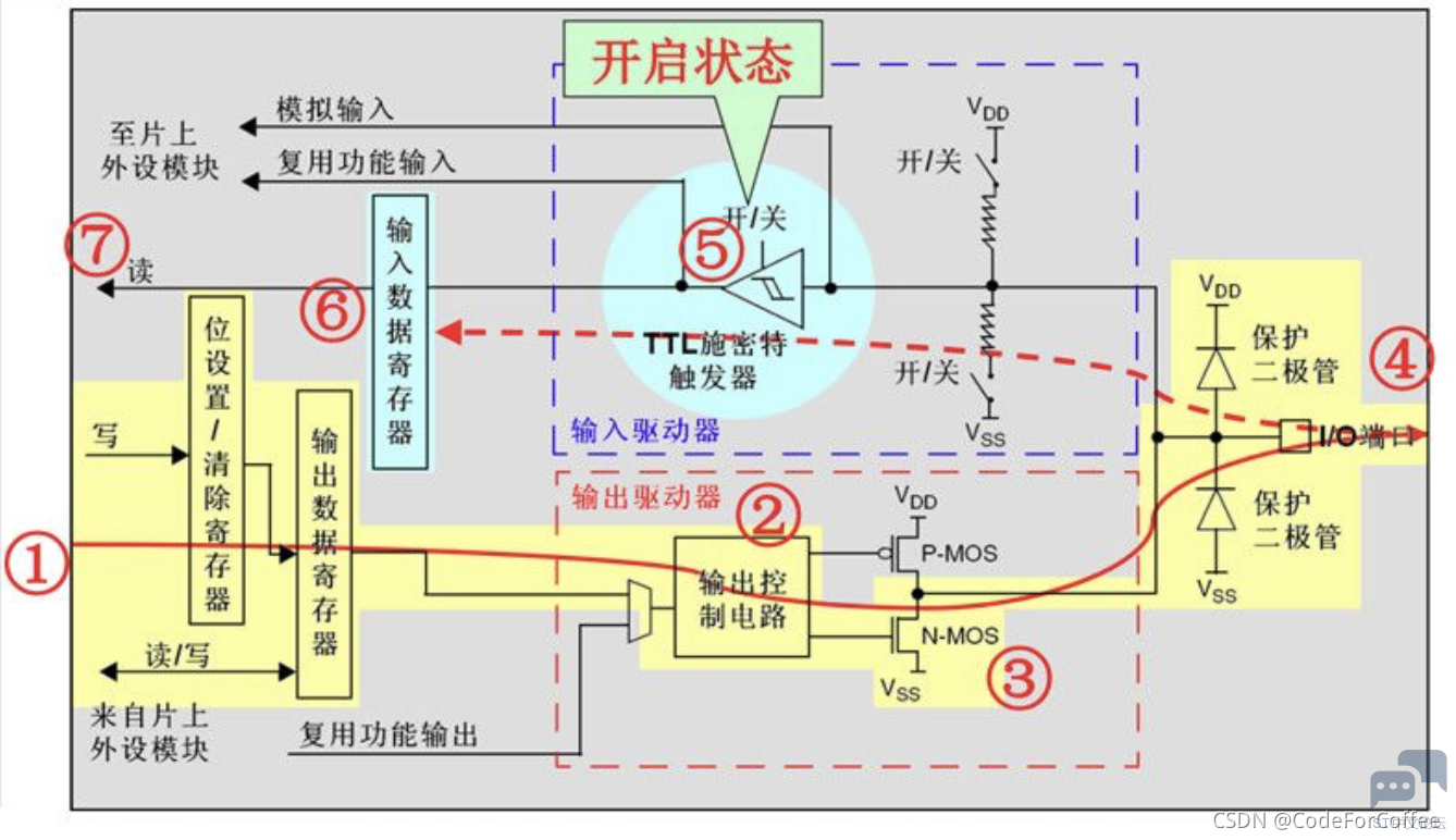

开漏输出模式下,通过设置位设置/清除寄存器或者输出数据寄存器的值,途经N-MOS管,最终输出到I/O端口。这里要注意N-MOS管,当设置输出的值为高电平的时候,N-MOS管处于关闭状态,此时I/O端口的电平就不会由输出的高低电平决定,而是由I/O端口外部的上拉或者下拉决定;当设置输出的值为低电平的时候,N-MOS管处于开启状态,此时I/O端口的电平就是低电平。同时,I/O端口的电平也可以通过输入电路进行读取;注意,I/O端口的电平不一定是输出的电平。 ! i J) u# \. R" ` ' _6 |4 T! B9 b4 E; D! S6 D3 ~4 q 2、开漏复用输出模式 8 M* k# {2 U8 V4 A. D* R0 P8 m1 P

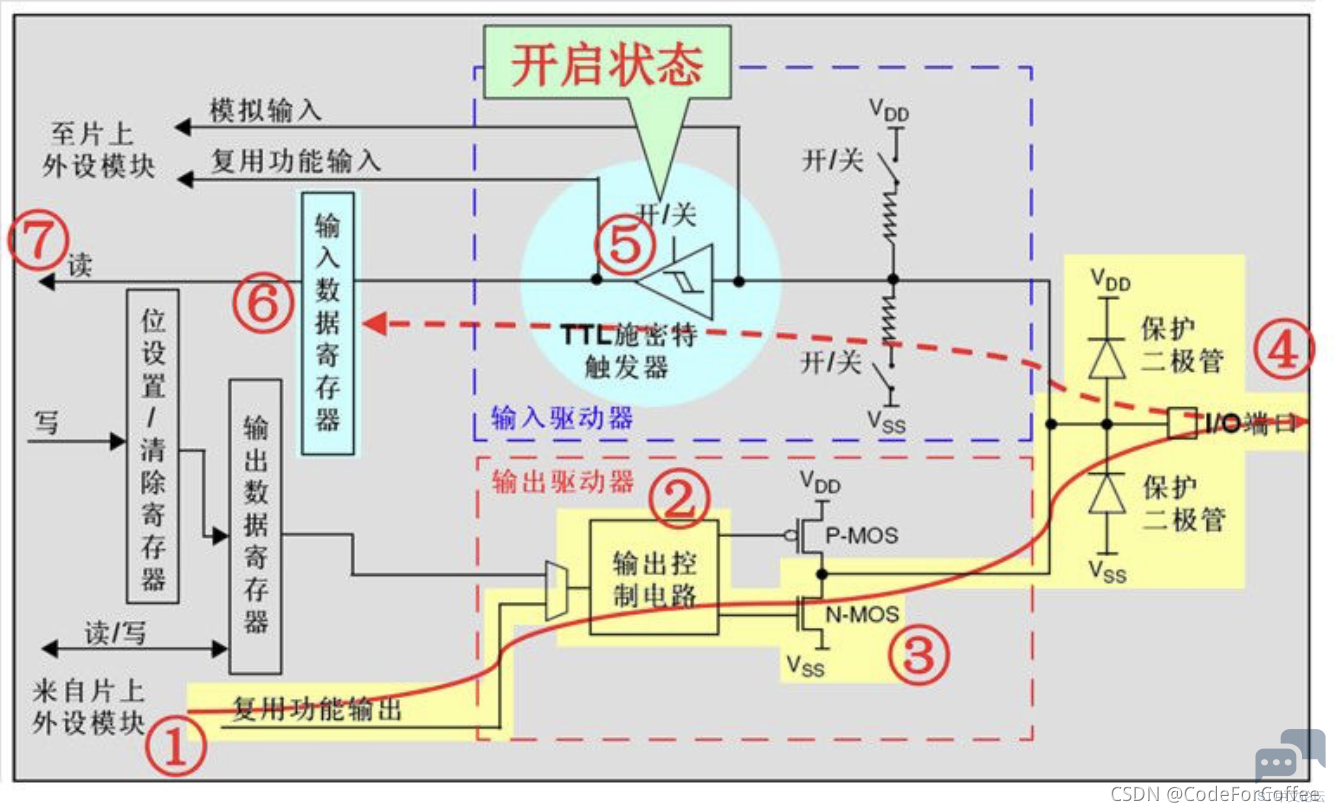

开漏复用输出模式,与开漏输出模式很是类似。只是输出的高低电平的来源,不是让CPU直接写输出数据寄存器,取而代之利用片上外设模块的复用功能输出来决定的。 / j! K+ K, ^$ I; [: J" N8 M ————————————————% _- w6 f+ Y4 f6 b! p( C 版权声明:CodeForCoffee) Y6 R8 k6 \8 w& d3 k . Z, z" j/ ?1 k, ? |
