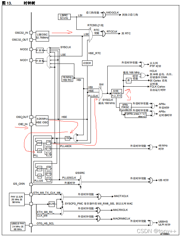

# g* G) D* Z8 ?8 f5 k, N# `下面先看看STM32的时钟树:  Z, y5 d' F2 O+ R' i) `
$ o. B# b0 ?5 l6 K
/ e0 u& b$ {* r  X- ~6 g
8 z+ S( {) r8 ]% V我们一般会使用外部无源晶振作为芯片的输入时钟,外部晶振稳定和精确性都比较高,时钟走向如图中箭头所示。
* K+ |; W4 A$ |STM32F4系列的单片机内部sysclk可以到168MHZ,所以想要达到这么高速时钟的要求,肯定是需要使用PLL来倍频的。2 }, X1 T" r+ E

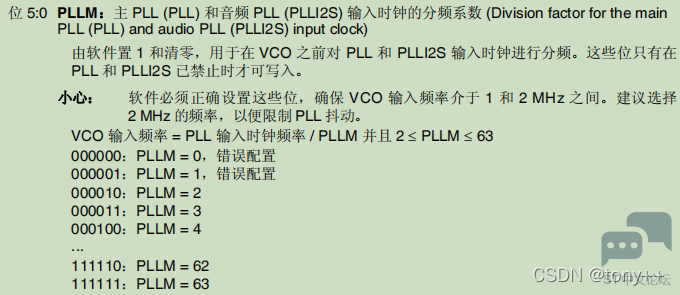

假设我们的外部晶振源是25M HZ,如箭头所示,进来后先需要分频,这里我们设置分频系数为25,那么vco的输入频率就是25MHZ/25 = 1MHZ。! J" L# [' |' w; T$ p

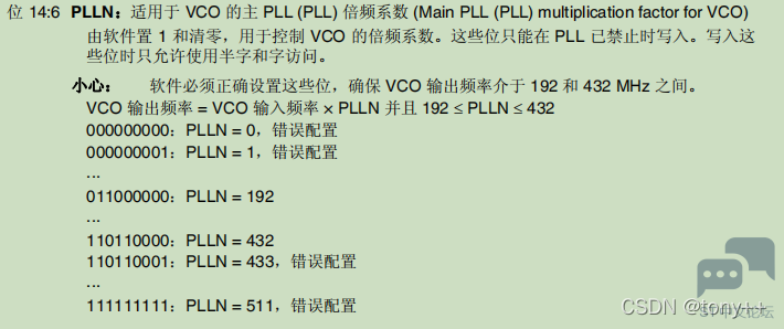

+ f: n$ P, m  z* a# G( IN用来设置倍频系数:4 }! x# u( B' k/ |: x2 y
VCO输入频率的值乘倍频系数(这里假设N为400)得到VCO输出频率:1MHZ*400 = 400MHZ+ l) R2 |' l- R) }- [& {7 t- ~# v9 v

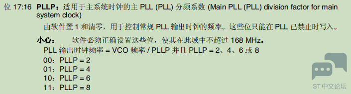

而后还要再经过P分频才能得到SYSCLK的值:& k1 Z! X, L$ _. K* |" ?8 w
P设置为4: T" o/ i+ M- M- Y7 L. W- M
PLL输出频率= VCO输出频率/4 = 400MHZ/4 = 100MHZ
