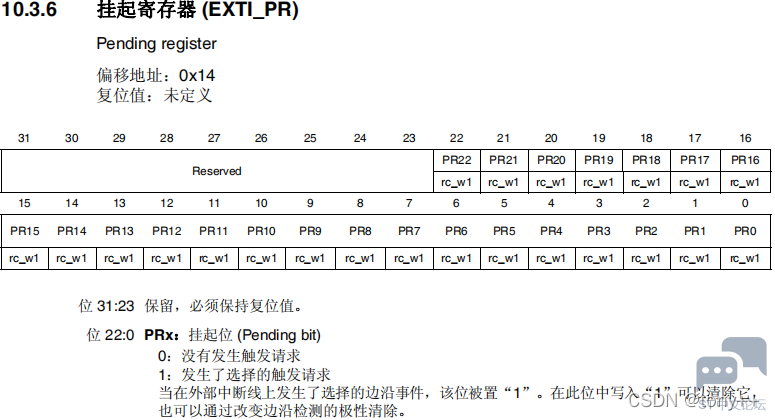

要产生中断,必须先配置好并使能中断线。根据需要的边沿检测设置 2 个触发寄存器,同时在 中断屏蔽寄存器的相应位写“1”使能中断请求。当外部中断线上出现选定信号沿时,便会产生中断请求,对应的挂起位也会置 1。在挂起寄存器的对应位写“1”,将清除该中断请求。要产生事件,必须先配置好并使能事件线。

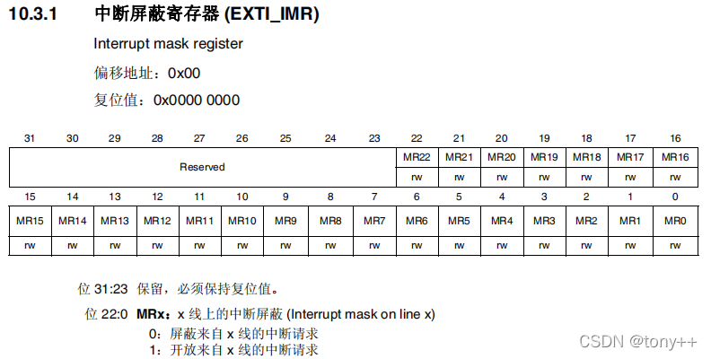

0 k3 H. a. t$ Z  @6 s* j* e● 配置 23 根中断线的屏蔽位 (EXTI_IMR)

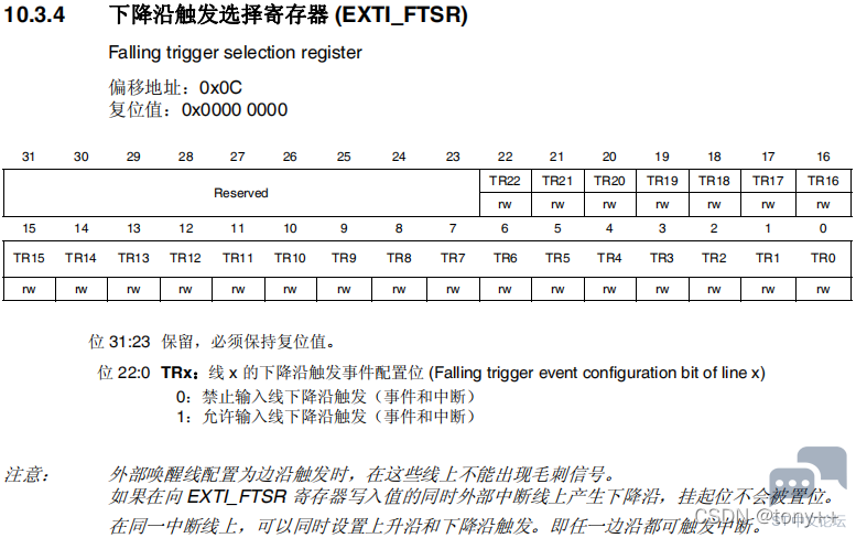

, {! q- Y6 o( Q/ |2 _4 o, B* w, o● 配置中断线的触发选择位(EXTI_RTSR 和 EXTI_FTSR)* n( H) @. p6 L7 F9 Y5 Q- p) |

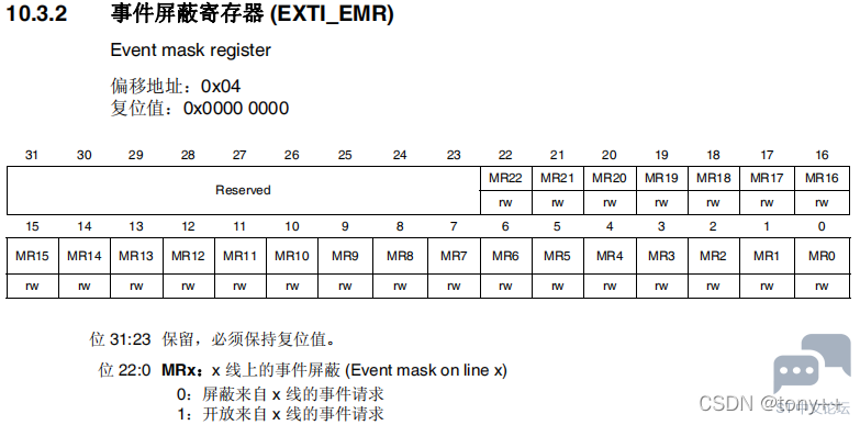

1 A" O2 X; g% T) n- [2 l; j● 配置 23 根事件线的屏蔽位 (EXTI_EMR)

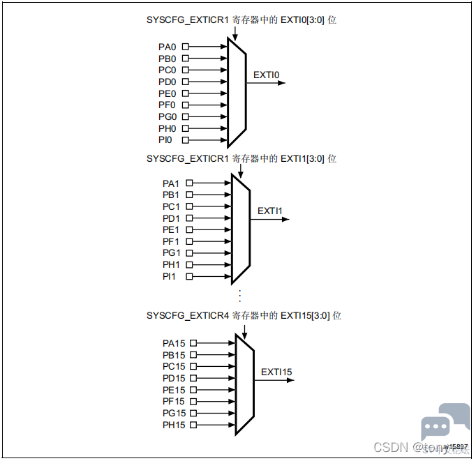

/ A# m& B; o% a0 ]9 B; \GPIO中断线& i7 l# v5 D& H( {% v& I  E
GPIOX0都是共用一根总线的。

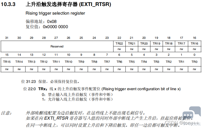

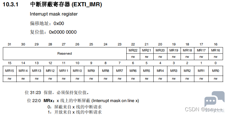

e89ef567c1ae4f3a9fb6d70b3bad5e70.png : ?5 s, U4 x9 q6 l2 ?+ k/ f6 u: |
( Y: H4 j; r; w
4d071c63922d45569b15723a0412c26c.png 8 |4 `/ a. c- N4 t+ A; E7 I. ?

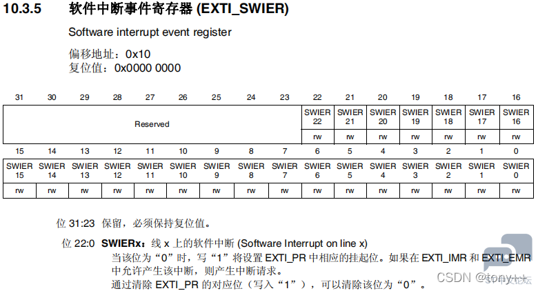

" C9 V2 q* C& F1 |+ c6 e比如我要开GPIO_A0的外部中断,按照上述步骤:
6 t/ N( h+ t+ l+ v. ~1.配置中断屏蔽位:PA0是挂在EXTI0线上,所以EXTI_IMR bit0 = 1) ~: \% K8 v  s8 m4 m
2.配置触发选择位:也是EXTI_RTSR 和 EXTI_FTSR 的bit0 = 1

这里只是讲到了使用中断线,那么一根中断线上挂载了那么多GPIO的中断,我们怎么判断具体是哪个GPIO[0-15]发出的中断呢?; s' o" J) d8 G# `' ?7 q* K

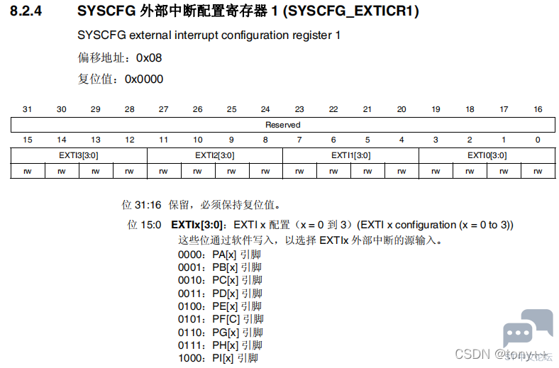

这里就要提到SYSCFG外部中断配置寄存器了:
1 c: D0 |) F, c# E4 M1 V! M# V. V' T& K$ ^" i' M; {, K
e775fc451dbe4734855c7019b64e70e8.png 1 y# r9 N' [7 A4 j
/ y6 E) w3 k8 \/ Q. m( M) s3 O设置下面的寄存器值就能把具体的gpio跟中断线连接起来。7 v; v& r1 v9 _* G$ O, `. e

  16.     RCC_APB2PeriphClockCmd(RCC_APB2Periph_SYSCFG, ENABLE);//ENABLE CLOCK4 d7 m$ w/ Z6 k: ~' p7 Q) m8 m
  17.     SYSCFG_EXTILineConfig(EXTI_PortSourceGPIOA,EXTI_PinSource0);" C; o9 v: M% x9 }  l* M

  41.     //EXTI_ClearITPendingBit(EXTI_Line0); 跟EXTI_ClearFlag(EXTI_Line0);功能一样的,都是清理挂起寄存器。8 r, |9 n, Y/ B% q8 d% w; d0 }
  42.     EXTI_ClearFlag(EXTI_Line0);2 v' E1 s9 d8 t1 k4 F
