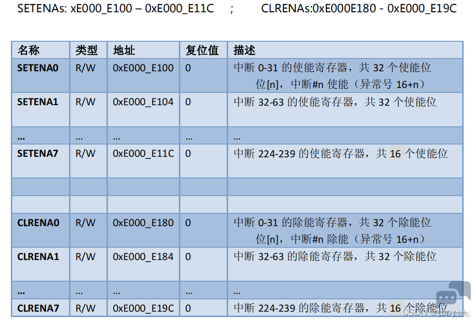

中断的使能与除能中断的使能与除能分别使用各自的寄存器来控制,CM3 中可以有 240 对使能位/除能位,每个中断拥有一对。这240 个对子分布在 8 对 32 位寄存器中(最后一对没有用完)。欲使能一个中断,你需要写 1 到对应 SETENA 的位中;欲除能一个中断,你需要写 1 到对应的 CLRENA 位中;如果往它们中写 0,不会有任何效果。通过这种方式,使能/除能中断时只需把“当事位”写成1,其它的位可以全部为零。再也不用像以前那样,害怕有些位被写入0 而破坏其对应的中断设置(写 0 没有效果),从而实现每个中断都可以自顾地设置,而互不侵犯——只需单一的写指令,不再需要读‐改‐写。如上所述,SETENA 位和 CLRENA 位可以有 240 对,对应的 32 位寄存器可以有8 对,因此使用数字后缀来区分这些寄存器,如 SETENA0, SETENA1…SETENA7,如表 8.1 所示。但是在特定的芯片中,只有该芯片实现的中断,其对应的位才有意义。因此,如果你使用的芯片支持 32 个中断,则只有SETENA0/CLRENA0 才需要使用。SETENA/CLRENA 可以按字/半字/字节的方式来访问。又因为前 16 个异常已经分配给系统异常,故而中断 0 的异常号是 16。

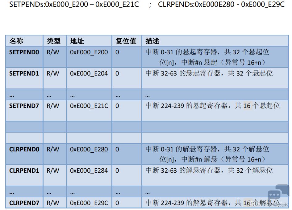

中断的悬起与解悬
. Z' @  h& \5 d, A3 @如果中断发生时,正在处理同级或高优先级异常,或者被掩蔽,则中断不能立即得到响应。此时中断被悬起。
1 C" T. w  a% L& [3 j中断的悬起状态可以通过“中断设置悬起寄存器(SETPEND)”和“中断悬起清除寄存器(CLRPEND)”来读取,还可以写它们来手工悬起中断。悬起寄存器和“解悬”寄存器也可以有 8 对,其用法和用量都与前面介绍的使能/除能寄存器完全相同。4 s5 E% \# Y4 A5 x% ]  L; K1 X  F

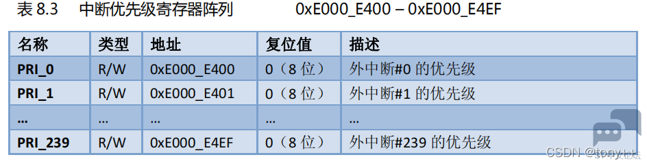

' u- A, p. w( \/ g- n& ^5 a优先级+ u% T1 ~' j: l' ]( p
每个外部中断都有一个对应的优先级寄存器,每个寄存器占用 8 位,但是允许最少只使用最高 3 位。4 个相临的优先级寄存器拼成一个 32 位寄存器。如前所述,根据优先级组设置,优先级可以被分为高低两个位段,分别是抢占优先级和亚优先级。优先级寄存器都可以按字节访问,当然也可以按半字/字来访问。有意义的优先级寄存器数目由芯片厂商实现的中断数目决定。
( \, y. b) \; T0 e3 o% ^

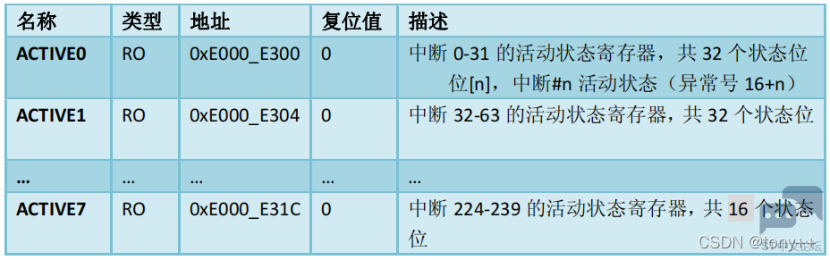

7 f& _# K4 c: k! Y$ \0 T& Y活动状态
! ^  v# g' b9 n0 F( \3 x+ C每个外部中断都有一个活动状态位。在处理器执行了其 ISR 的第一条指令后,它的活动位就被置 1,并且直到 ISR 返回时才硬件清零。由于支持嵌套,允许高优先级异常抢占某个ISR。然而,哪怕一个中断被抢占,其活动状态也依然为 1(请仔细琢磨前文讲到的“直到 ISR返回时才清零)。活动状态寄存器的定义,与前面讲的使能/除能和悬起/解悬寄存器相同,只是不再成对出现。它们也能按字/半字/字节访问,但他们是只读的。0 h, q5 y/ U& @1 i, R: l4 ]

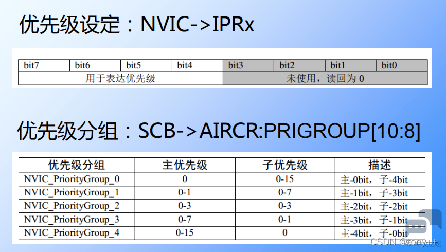

1 n5 H% R" B: j% `这里提一下这个优先级分组,这个优先级分组寄存器SBC->AIRCR作用就是指定NVIC中抢占优先级和次优先级分别占几位,如果是grop1,那么就表示抢占优先级占1位,子优先级占3bit
