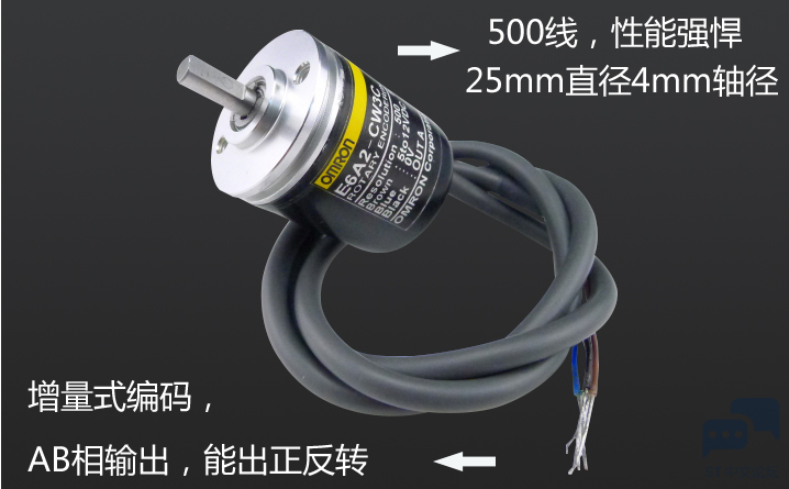

关于正交解码,我先解释何为正交解码,,,,其实名字挺高大上的,,,,还是先说编码器吧 看一下我用过的一种编码器 ( }' j7 V" S/ H

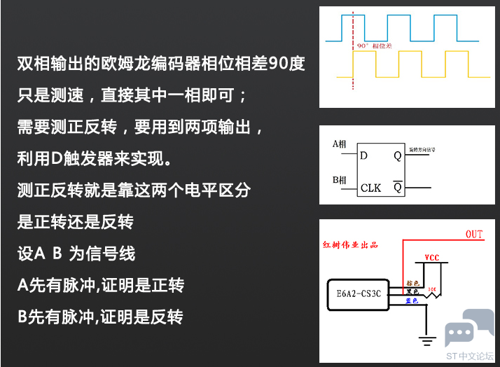

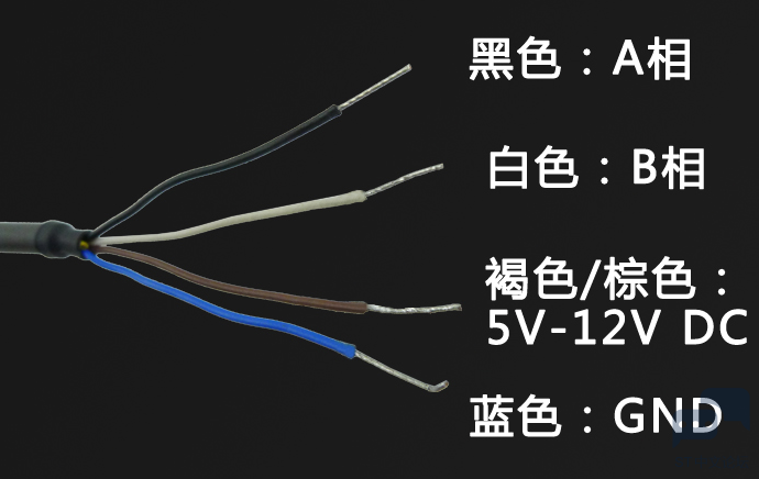

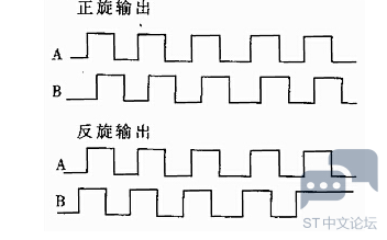

![]() ![]() ![]() 编码器的 线 数 ,是说编码器转一圈输出多少个脉冲,,,如果一个编码器是500线,,,说明这个编码器转一圈对应的信号线会输出500个脉冲,,,,为什么说是对应的,,,对于上面的编码器而言是这样的,,,,但是有的编码器里面有好多线,,,有的信号线是转一圈就输出对应多少线的脉冲,,,有的信号线是转一圈就输出一个脉冲,,,,这就要看编码器的资料了...... 看我上面用过的这个编码器,,使用A,B,VCC,GND这四根线,, 编码器转一圈A信号线会输出500个脉冲,,,,B信号线也会输出500个脉冲,,不过 正转的时候 % P3 t K( K! x0 L% g3 B
![]() 反转的时候 , P' y; p& Z1 T& Z

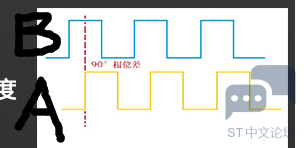

( H/ a- z1 a5 j+ \# O ![]() 正转的时候信号线A先输出信号,B信号线后输出 反转的时候信号线B先输出信号,A信号线后输出

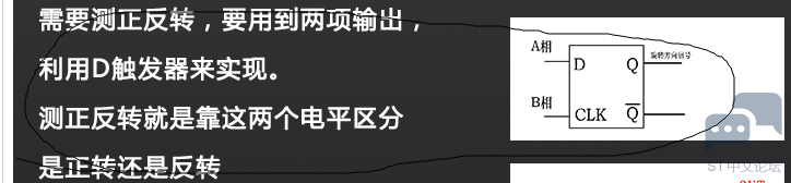

![]() 假设只是单纯的测正转脉冲或者单纯的测反转脉冲,那么只需要用单片机随意选择一个信号线就行了,,然后就是脉冲计数,,,, 如果说要是一个电机既有正转又有反转,,,,我想知道这个电机绝对正转了多少圈 那么就需要用正转的圈数减去反转的圈数了,,,,,,那么问题来了,,,怎么测正转圈数和反转圈数 其实传统的做法

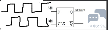

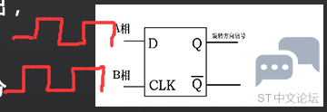

7 D- L0 x+ B5 v, n3 V ![]() 关于D触发器,,,,当clk引脚来一个上升沿,D引脚是什么电平,,那么Q就输出什么电平,,Q非,,与Q相反 现在如果说电机正转 ! H5 A! G r) t5 P' T5 I$ }5 t
![]() 可以看到每当B来上升沿的时候,A信号总为高电平,,,所以Q会输出高电平 设置A为上升沿进入其,,,中断函数 然后判断一下Q是否为高电平,如果为高电平正转变量自加一 如果电机反转

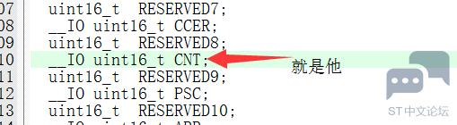

8 I4 X' x ?+ @' I5 M* k ![]() 可以看到每当B来上升沿的时候,A信号总为低电平,,,所以Q会输出低电平 设置B为上升沿进入其,,,中断函数 然后判断一下Q是否为低电平,如果为低电**转变量自加一 然后 正转变量减去反转变量就能得到电机到底正转了多少圈......这样就会得到一个相对的变量,,这个变量呢,就是单片机正交解码的值 说白了单片机的正交解码功能就是得到一个正反转,,,相对的变量,,,,这个变量呢,,你正转的时候他会加,你反转的时候他会减, 不过呢,,,,STM32的这个变量有点坑,,,是太坑了,,,他内部定义的这个变量的类型是无符号整形,,,也就是说0---65535,,,,,,,,,,,,, ![]() $ J- W) f4 B5 K% K7 s5 G3 t* l/ R

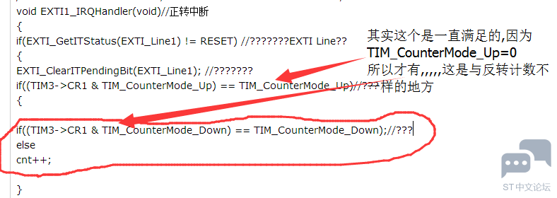

如果直接利用STM32的正交解码功能,,直接读这个值,,这样呢就会出现很麻烦的问题,,,, 假设你正转转到10,然后反转转到0之后还是反转,,他就会开始从65535开始往下减了,,,,假设转到了60000,,你又开始正转了,一直越过65535之后,他又开始从0开始往上加了,,,,要是你的电机就是这样的反反复复,而且正转与反转次数每次都在变化,,,,,,,你如何写程序来得到到底正转了多少圈??????????所以说STM32真是太坑了,,,害的我和我同学写算法测试算法耽搁了两天,,,,,,,最后还是会出现BUG,,,,,,,,网上也有大神写类似的算法来计算出到底转的圈数,,,,,,,,,,,,,, 最总我决定用最本质的方法也就是利用D触发器,,,,,,,不过因为手头并没有D触发器,,,但是STM32正交解码内部实质就是用的D触发器来做判断的,,,,, 而且他提供了一个寄存器来判断是正转还是反转 if((TIM3->CR1 & TIM_CounterMode_Down) == TIM_CounterMode_Down)//向下计数 else 就是向上计数......也就是能指明正反转,,,,, 所以我就打开他的正交解码功能,,就是把A,B信号线既接正交解码引脚上,又接在脉冲计数中断引脚上 void EXTI0_IRQHandler(void)//反转中断5 p: V1 e* j* u3 n) p { if(EXTI_GetITStatus(EXTI_Line0) != RESET) //???????EXTI Line?? {- _ h3 v1 G, v0 H4 h& S5 D EXTI_ClearITPendingBit(EXTI_Line0); //??????? if((TIM3->CR1 & TIM_CounterMode_Down) == TIM_CounterMode_Down)//???, }, B( M: u5 f) S: z* y {# r! \, @9 O+ i) w cnt--; }+ T u8 ~* \0 U1 A }' y) Q1 O& y- z+ g( n' [ } /*************** ????1??,???? B1 *********************/, n( Z# w: m, Q9 C# H# y) `8 F void EXTI1_IRQHandler(void)//正转中断1 s& q; o4 y; F# M# y7 k, y8 g { if(EXTI_GetITStatus(EXTI_Line1) != RESET) //???????EXTI Line?? {& j# X8 ?: Y" h1 [2 f/ N/ } EXTI_ClearITPendingBit(EXTI_Line1); //??????? if((TIM3->CR1 & TIM_CounterMode_Up) == TIM_CounterMode_Up)//???" t! ^! G! P4 b, {! G9 e6 K# d { if((TIM3->CR1 & TIM_CounterMode_Down) == TIM_CounterMode_Down);//??? else% O: ~- ]! N8 W7 q! ` cnt++; ) |3 d$ S& ^- D- v* X$ | }3 ~! t" }! q! B' b2 j }: Q& l( ^# G% C1 Z2 P0 _ } , Y& P0 _3 n5 v$ }

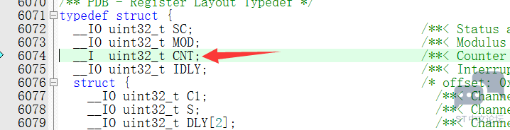

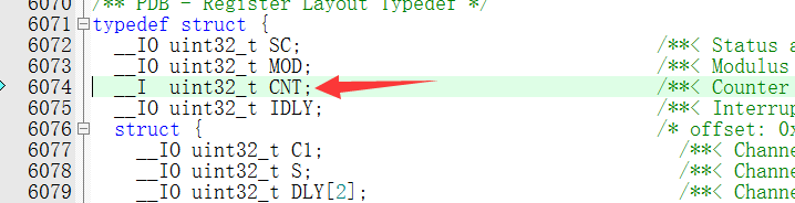

![]() 这样的话省了D触发器了,,,,,,, 看了一眼K60的正交解码的变量 . X& g) [, Y9 T+ j. _! Q ![]() 虽然是32位了但是,,,,,,,是无符号的,,,,,,如果只用正交解码功能,,反转又要考虑算法了,,,,,,,,,,,,,,,,,,,,, 转载自:杨奉武 |
