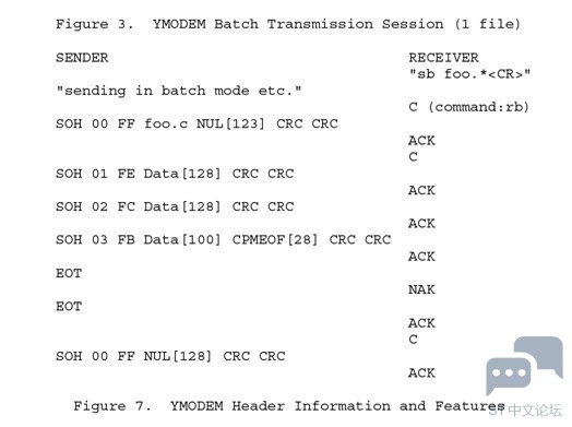

         下面先看下YModem协议传输的完整的握手过程:先看下图
1 o. r1 D# a' i0 P) P- |
3 y- H+ F, n. A) o4 w. v6 @3 i
SENDER:发送方。
RECEIVER:接收方。
第一步先由接收方,发送一个字符'C'
发送方收到'C'后,发送第一帧数据包,内容如下:
SOH 00 FF Foo.c NUL[123] CRC CRC
第1字节SOH:表示本包数据区大小有128字节。如果头为STX表示本包数据区大小为1024
第2字节00: 编号,第一包为00,第二包为01,第三包为02依次累加。到FF后继续从0循环递增。
第3字节FF: 编号的反码。 编号为00 对应FF,为01对应FE,以此类推。
第4字节到最后两字节:若第1字节为SOH时有128字节,为STX时有1024字节,这部分为数据区。“Foo.c” 文件名, 超级终端下,在文件名后还有文件大小。官方dome也是因为使用了这个文件大小进行比对。这就是为什么用SecureCRT中的YMODEM协议而无法正确传输的原因。
         在文件名和文件大小之后,如果不满128字节,以0补满。
最后两字节:这里需要注意,只有数据部分参与了效CRC验,不包括头和编码部分。
16位CRC效验,高字节在前,低字节在后。
接收方收到第一帧数据包后,发送ACK正确应答。
然后再发送一个字符'C'。
发送方收到'C'后,开始发送第二帧,第二帧中的数据存放的是第一包数据。
接收方收到数据后,发送一个ACK然后等待下一包数据传送完毕,继续ACK应答。直到所有数据传输完毕。
数据传输完毕后,发送方发EOT,第一次接收方以NAK应答,进行二次确认。
发送方收到NAK后,重发EOT,接收方第二次收到结束符,就以ACK应答。
最后接收方再发送一个'C',发送方在没有第二个文件要传输的情况下,发送如下数据SOH 00 FF 00~00(共128个) CRCH CRCL接收方应答ACK后,正式结束数据传输。

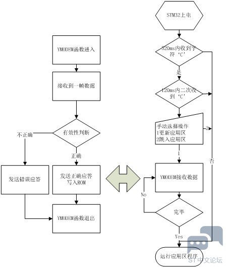

         笔者一开始软件的基本思想,串口接收数据,和写数据到ROM中,两者可以同步进行。这样可以让cpu得到最大程度的有效利用。
         比如说接收一帧1024的数据,所用的时间= 当前波特率单字符所用时间 * (1024 + 1头 + 2编码 + 2CRC)= (1/115200 * 10) * (1024 + 1 + 2 + 2) = 89.323ms
也是就是,在接收的这90ms左右的时间里,在接收下一帧结束这一期间内,可以把上一帧的数据写入到ROM中。 串口接收数据是中断的方式,所以收写操作基本上算同步运行。程序流程如下
2 X% W: O$ L# L( w+ U- g; Y

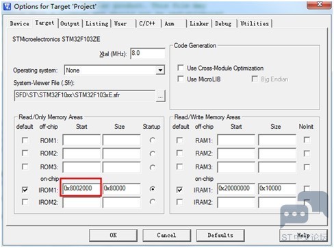

stm32目标板程序.bin偏移地址修改:
有两个地方:
1找到system_stm32f10x.c
#define VECT_TAB_OFFSET  0x2000 /*!< Vector Table base offset field.
