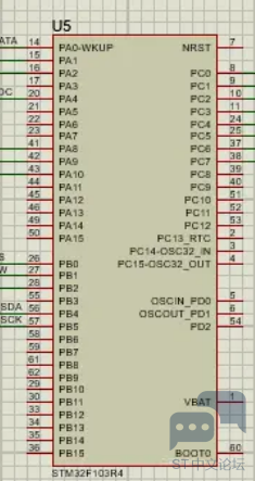

        STM32F103R4
6 D/ n$ L- p( [. S' _1 s3 _: ~# o
/ ?  w! `) m+ B  }1 u

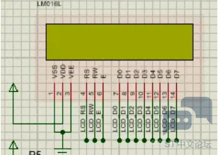

        LCD16021 |# J  Y7 ~5 b% S3 e8 {4 h8 u
) |0 a- o2 f' u( X; n

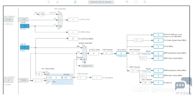

4 ]4 a+ I2 I3 T4 ^' E        时钟根据自己习惯保持默认即可。, R/ V7 u% b* r& [1 y
& l# N6 D1 V* l9 p% ]
& R- p$ [4 O& E4 Q" m: j# M) H! t
6 J, B; p4 g1 k% P7 T! h5 Q) @: o! L% p# |) A  U: h2 G! x& N3 y" _

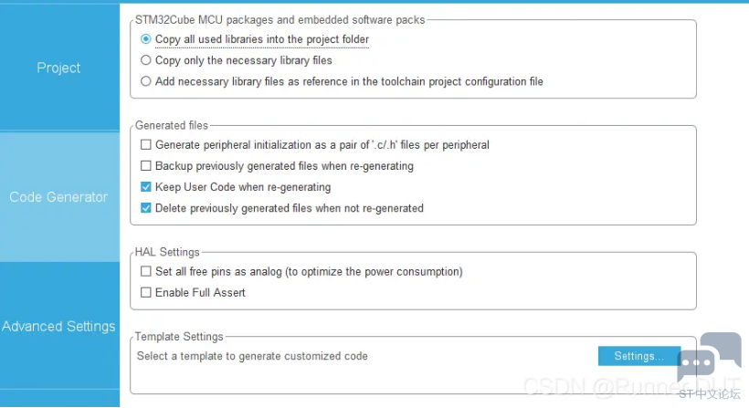

        其余也是一样保持默认
% b7 O# }9 j' Z- J. T: p3 a4 w# }* @) W  b! q% T: B
0 N. ~8 _, G5 Z: J- V
6 f8 J: {' p) l* z# I. v8 @! l  [

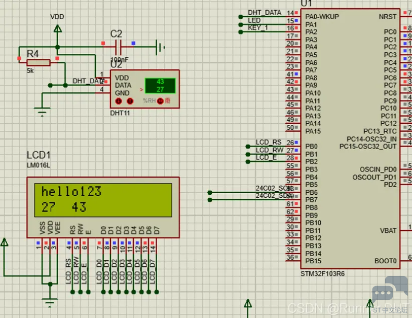

% V3 q+ T. a- s        最后,在Proteus中仿真验证。结果如下图所示。/ b% w& H  h% B. M$ W5 I. ]
' \! w  N5 D( X- v7 _9 x2 |8 W$ x) U
. Y% }1 ]6 E) C # m& W5 w+ M6 [% a
