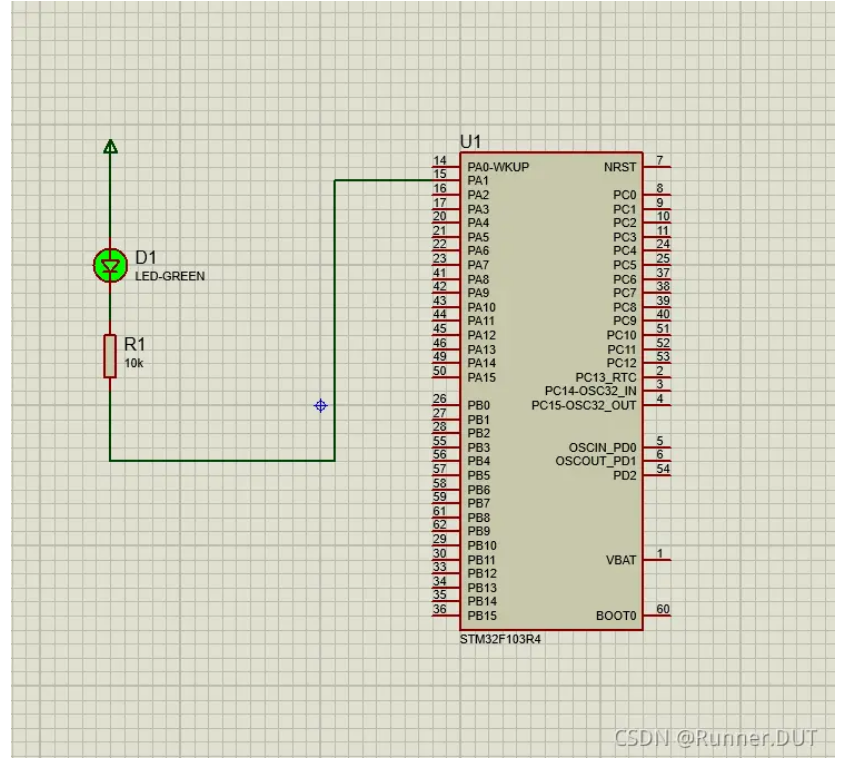

电路连接图& V% D4 ]2 Z8 X& b4 g% l* X
8 A5 |( z/ L5 }' |; D; S8 d# U0 U8 [
6 Q6 ?+ p4 {0 x6 E5 {  g

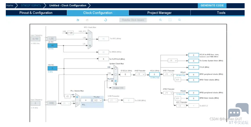

        首先,创建一个CubMX工程。这里选择的是STM32F103R4型号的单片机。下图是时钟树的设置,这个根据自己习惯设置就好,这里的时钟频率,也就是定时器时钟频率是8MHz.
% }0 Q6 v5 V$ W* c# }3 j, _8 q* `! c6 V" o8 C

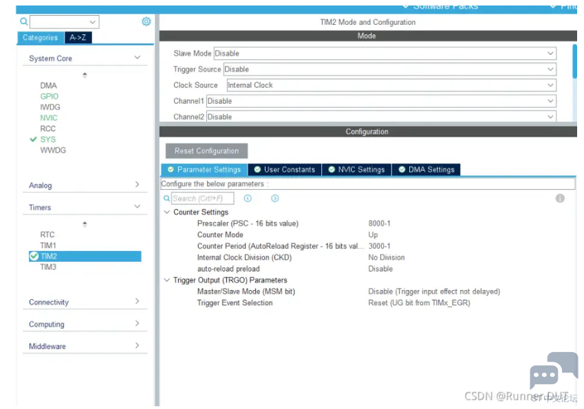

" W/ ]# F- V/ I% V/ \9 J7 E        介绍定时器发生中断时间的计算方法:定时器时间=(Prescaler+1)X(Counter Period+1)/定时器时钟频率 单位:秒/s。
$ F1 m  C7 K3 ?2 w
/ R3 Q9 ~/ F3 |        然后,假如我们需要LED灯的状态每隔3s改变一次,已知定时器的时钟频率是8MHz,于是我们设置Prescaler为8000-1,Counter Period设置为3000-1。并设置自动重装载,具体如下图。( d5 L( X$ x" P" q6 T7 O" {6 @# K# d
$ i/ Y1 q3 O9 q# x. g+ v3 n
A54P92NK3~}JABM35TG@08M.png ; A0 n" G* c7 ~

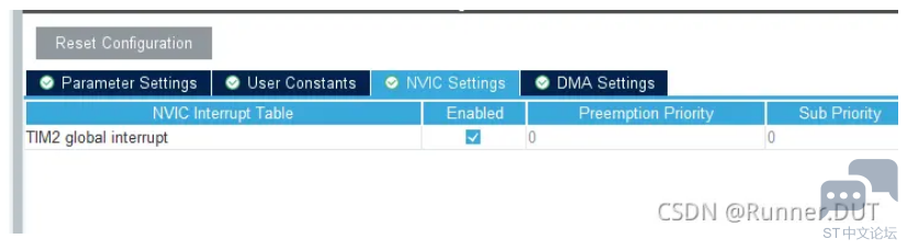

: O! y/ D7 A( ?4 M7 h, g& @        然后使能中断+ s" L$ \$ C/ O/ ~

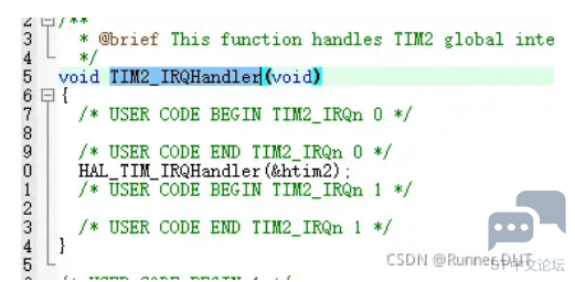

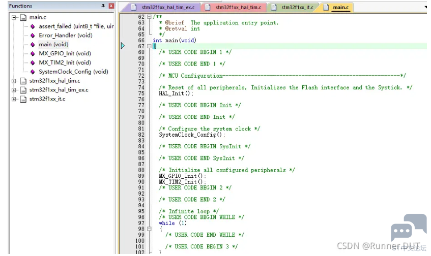

        在stm32f4xx__it.c文件中找到TIM2_IRQHandler函数,
2 I( m0 N6 ~  G& q! I# R& a/ b9 S3 K& D- a. q
2 h4 o) M3 A2 p: N

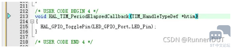

: N; H, E! ^5 ^. I$ x" H$ k$ ~        然后进入HAL_TIM_IRQHandler函数,在其中找到HAL_TIM_PeriodElapsedCallback函数,复制到main.c文件中重新编辑
' ^& q) ~! b+ P) ?
: z: w. b8 z3 m: P- b& s
JU2L}5}73MW]EN@IQ1N0T]D.png   K: v  N- B6 I5 }; ~" ~* \! t: x
  ]  R+ n# D2 W. p8 M        然后在main函数中添加HAL_TIM_Base_Start_IT(&htim2);函数即可。

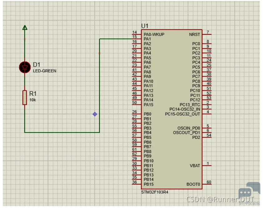

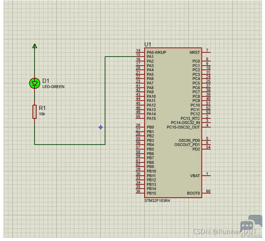

        接下来,创建一个Proteus工程。! Q5 }; C( D1 a; C; R
2 Q' B4 w  t7 s3 q9 r
1 A0 J' }4 _* L  S

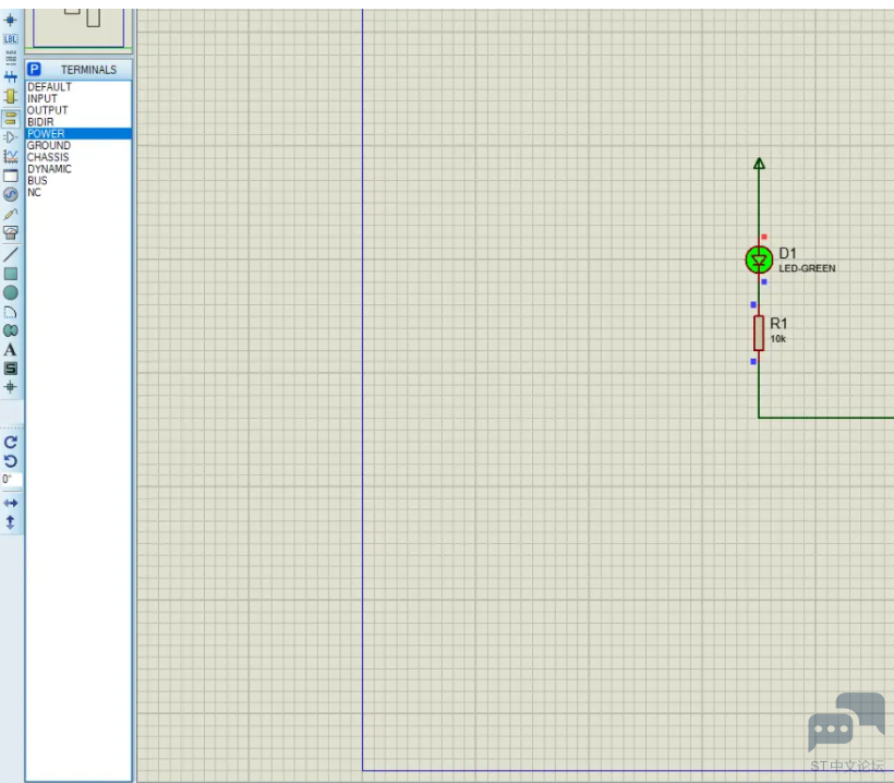

% B+ Z; x$ [( J9 \% G        开始调试,刚开始灯是亮的。/ X% b$ l$ ~$ F9 J
, |) p' V0 V& T7 e; w+ [
`}R6EWW_)1C%{OS~8}3V3%D.png ! I/ f$ W, }* n# P2 c1 P
6 n) W  B) y$ s4 j+ l

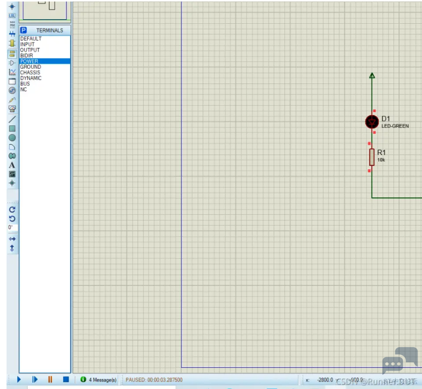

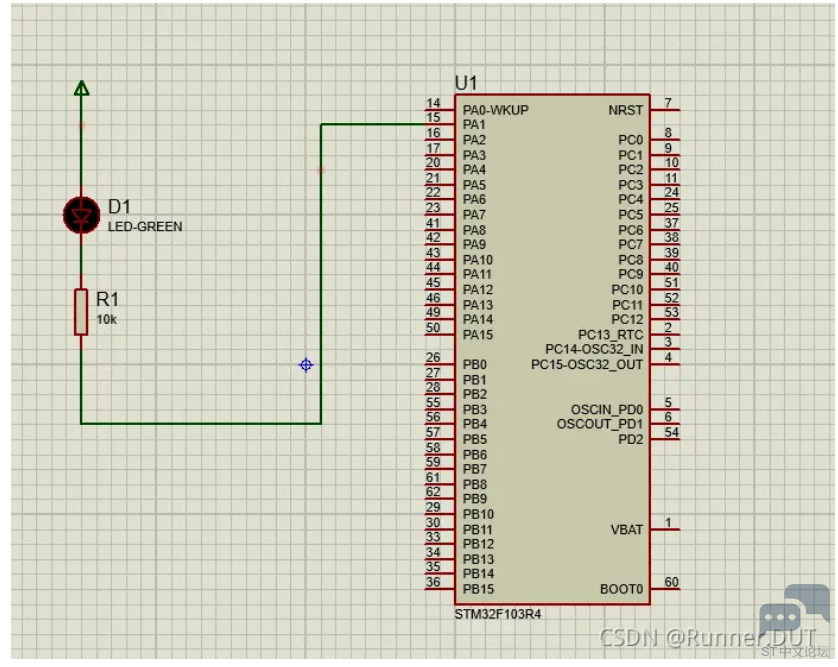

        3秒之后,灯灭了
7 A# `8 ~5 }' x2 i7 r* f% t' {& g8 _# m5 E+ d  }$ J# k$ C
M5()3}WSUIQV{QMWLM1[HJ2.png ) p/ h0 x( O' ?1 U: Z$ y7 f
7 J% x2 i% P  X2 K. T! t- b" K* p9 |
        调试成功,验证可用。& }# y2 N/ n5 I, i1 h' q5 T
