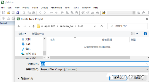

如下图所示,Project-New,新建工程,工程名为Led,点击保存。
# m& X; J, i+ O2 L& y# f
$ j* ~5 ?( L# v0 K+ R

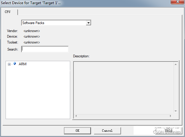

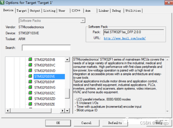

点击保存之后,弹出如下窗口,选择芯片型号。根据你开发板使用的芯片具体的型号来选择。如果这里没有出现你想要的CPU型号,或者一个型号都没有,那么肯定是你的KEIL5没有添加Device库,关于如何添加请往下看。
  {( s  [# z% |+ ~7 A$ k7 Q
$ R8 m, u: [6 s- E3 t5 D
安装Device库
下载KEIL MDK5以后是没有安装device的,如果此时创建工程会找不到目标芯片,如下图所示:

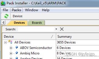

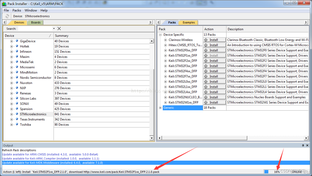

此时我们就要安装自己需要的芯片系列,比如STM32F1系列。首先选择Project-Manage-Pack Installer,此时出现下面如下界面:
! Y$ ]. W7 Y, B* b
8 N7 B+ J8 w! \8 b8 u2 y) k! l/ R
选择菜单栏中的Packs,点击Check for Updates,此时就会出现最新的支持的CPU系列,更新完毕之后会出现如下界面:
- l6 z7 B6 M5 U: M3 z/ s  r$ \
( ?5 t/ U! p8 Q: \' ?; T" r

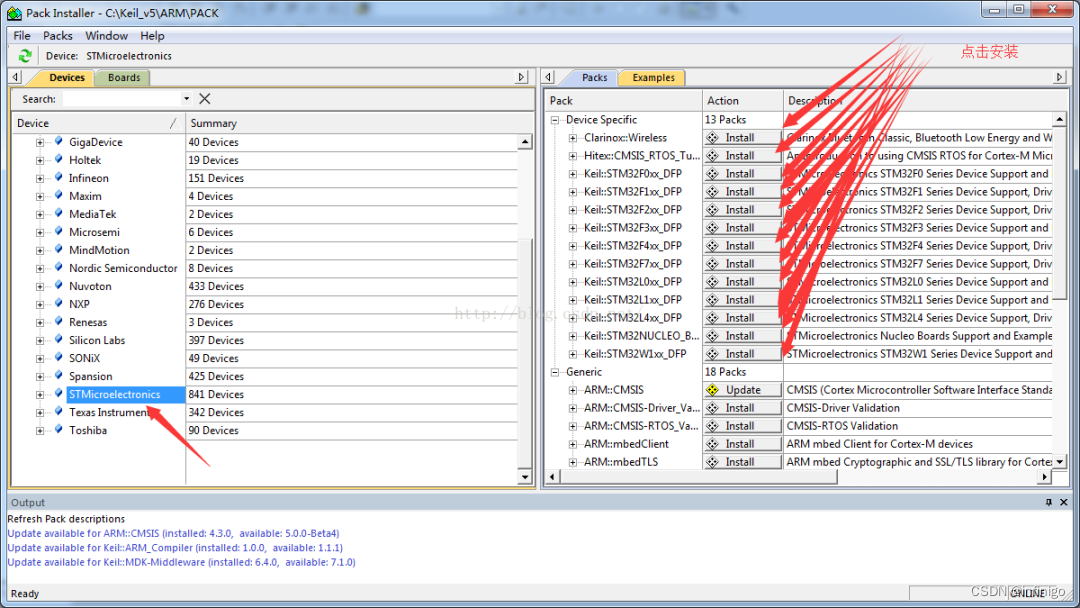

我们选择需要安装的芯片厂商,这里因为要安装STM32F1系列,所以选择ST公司,然后在右侧出现了STM系列的芯片,如上图右侧箭头所示,此时点击需要安装的STM32系列,这里我需要安装的是STM32F1系列,点击安装,此时软件会下载对应的芯片包,如下图所示:
7 Z8 E0 L; y0 _# `+ _: E
. ^" p. p: r5 n4 W
这个下载过程比较慢,耐心等待,安装完毕之后,关闭KEIL5,重新打开KEIL5,此时新建工程,就出现了需要的芯片。

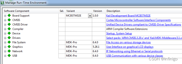

用寄存器控制 STM32 时我们不需要在线添加库文件,如关掉下图窗口。

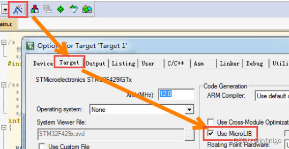

配置魔术棒
如下图所示,Target中选中微库“Use MicroLib”,为了编写串口驱动时可以使用printf函数。
- m+ K8 F6 w/ J( C
$ O& [, ?. }2 t# D! S

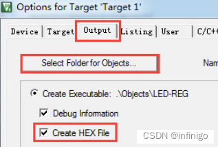

Output 选项卡中把输出文件夹定位到我们工程目录下的 output 文件夹,如果想在编译的过程中生成 hex 文件,那么那 Create HEX File 选项勾上。
3 w' ]7 R4 e0 I& ]  |
4 b' J! ~0 I! m7 |7 Y' e

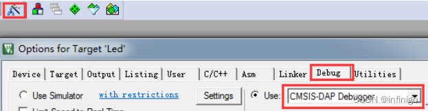

在仿真器连接好电脑和开发板且开发板供电正常的情况下,打开KEIL5软件,在魔术棒选项卡里面选择所用仿真器的型号,如下图所示。
+ q' [9 P- }3 r) C. l1 O
& I! c$ `6 {+ j/ H

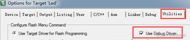

在Utilities中勾选Use Debug Driver,如下图所示。

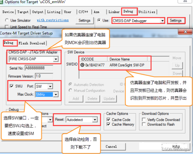

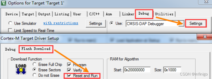

点击Debug中的Settings,选择相应仿真器,勾选SW,Clock选为5MHz,Reset选择Autodetect。
. G  A7 Z- T5 c% l
# _& V% O  W4 @4 V  c* R2 K5 @1 G2 O: Q
在Flash Download中做如下图所示的配置,勾选Reset and run,程序下载后自动运行,不用先手动复位。
1 u, k" s4 ~2 B4 S, A3 @" Q! G# |& F# t
% W0 S; R+ u9 z. q! {1 g

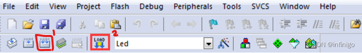

如上,在Keil5中新建了工程,并对软件进行了正确配置之后,就可以点击下图1处的Rebuild按钮编译,再点击2处的LOAD下载到开发板上运行。
