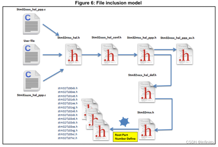

首先看一下,官方给出的HAL库的文件结构:
5 d8 H- c* o* _& k% K1 j* i9 w
0 w. h, \+ S# F; C2 V& o+ t
下图是STM32库文件结构。
" |) F" W! S! u9 b( [5 b- M  q; w, u
/ {! J9 `9 _3 {7 C* Y4 h
stm32f2xx.h 主要包含STM32同系列芯片的不同具体型号的定义,是否使用HAL库等的定义,接着,其会根据定义的芯片信号包含具体的芯片型号的头文件:
