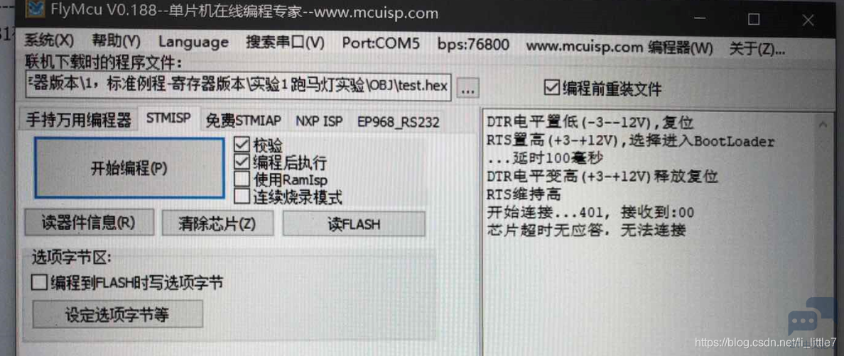

1、stm32使用过程中出现芯片超时无应答,无法连接的情况

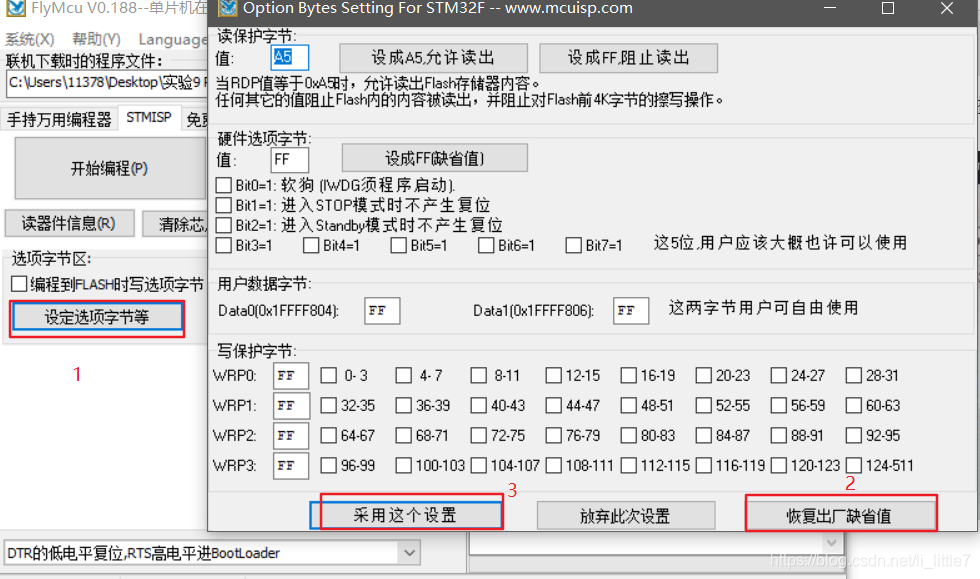

(2)flymcu是否设置正确

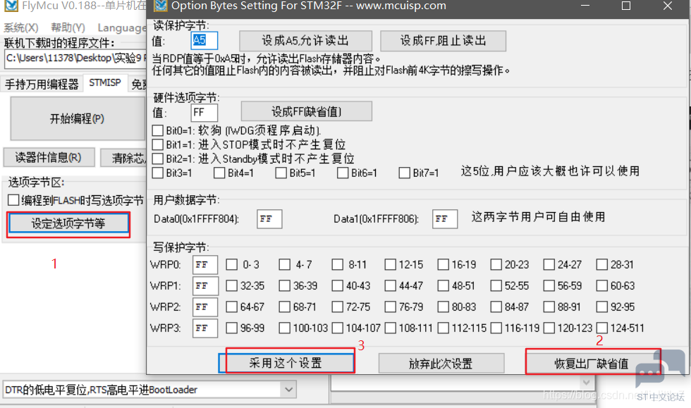

4 B  \* f1 x$ K3 y- a(3)如果上述都正常,利用flymcu的设定选项字节,选中芯片类型,进行恢复出厂设置4 S; p" L. z- G/ @- g& o6 V# p
