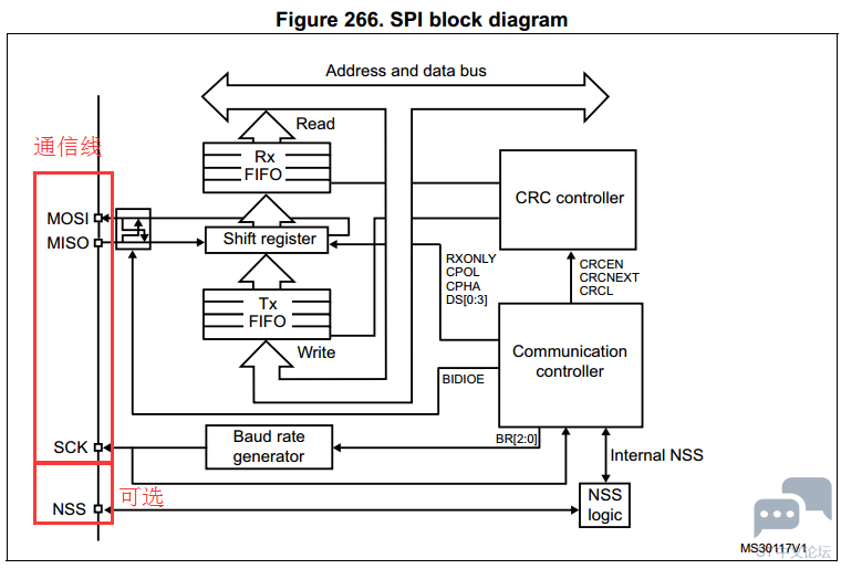

Ⅳ、SPI原理
1 A! X3 k, `4 z+ `
6 H7 {. _0 n# Q- b
MISO:主设备输入/从设备输出引脚。该引脚在从模式下发送数据,在主模式下接收数据。
MOSI:主设备输出/从设备输入引脚。该引脚在主模式下发送数据,在从模式下接收数据。
SCK:串口时钟,作为主设备的输出,从设备的输入
NSS:从设备选择。这是一个可选的引脚,用来选择主/从设备。它的功能是用来作为“片选引脚”,让主设备可以单独地与特定从设备通讯,避免数据线上的冲突。

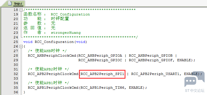

①RCC时钟
+ c0 }& n  f! t
3 c, W4 _- r, b/ k! ~9 f$ q' d
该函数位于bsp.c文件下面;
我个人习惯第一步配置时钟,ST官方提供的例程也是把配置时钟放在前面。关于RCC时钟的配置比较重要,有好几次我就是由于忘记配置相应RCC时钟,让我找了很久的问题,最后才发现是RCC时钟没有配置。
' H/ Y' i0 O2 J: ?) a0 S
注意:
外设时钟不要随便添加,比如:RCC_APB1外设不要配置在RCC_APB2时钟里面【如:RCC_APB2PeriphClockCmd(RCC_AHBPeriph_DMA1, ENABLE);这样能编译过,但是错误的】
我每次都提醒RCC时钟,是因为很多人就是因为时钟而导致软件运行有问题,所以,提醒更多人要注意配置RCC.

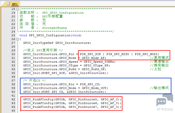

②输出引脚配置
! |! X" H. A/ r7 Y. B
" O/ f5 ]9 Z: s7 `- K
该函数位于spi.c文件下面;
注意:
SCK、MISO、MOSI这三根线需配置为复用功能,片选信号配置为输出功能(由控制从设备)。

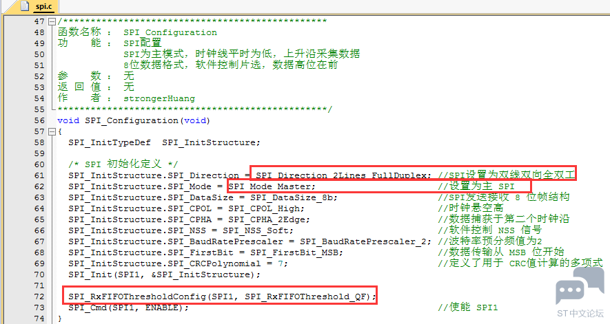

③主机SPI配置
2 }3 q7 W6 Z$ }3 i1 w
$ e7 I4 w1 T, h- ?; Y# W! }
该函数位于spi.c文件下面;
该配置和F1的区别在于F0需要配置SPI_RxFIFOThresholdConfig。

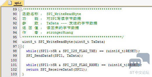

④读写接口函数
' `  |* l, \; B" V
% o3 L1 t4 m) ]# B$ L8 v
该函数位于spi.c文件下面;
) X( x4 X, r5 F9 f
由于是硬件SPI,这里我把读写都写在一起了,实际应用中也是比较常见的,软件模拟SPI的读写函数还是存在差异。
