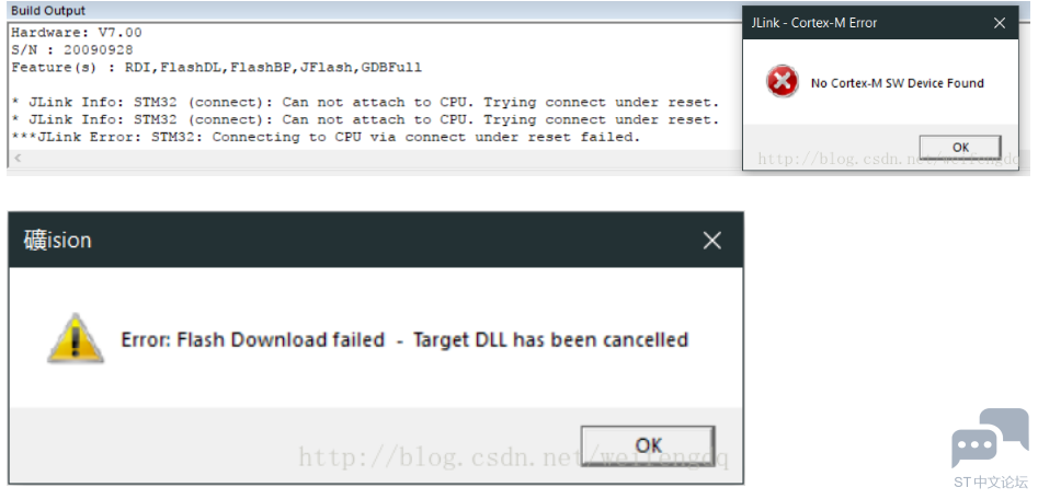

1. 我用的是STM32的HAL库, 同事用的是STM32的标准库, 每次新板子在我电脑上下完程序, 同事电脑就下不进去了. 这种情况持续了好久, 还以为是库的问题…
" B  M" w; d6 I( M2. 我自己用STM32CubeMX生成的工程, 某次程序下载到MCU中后, J-link就不识别了, STM32变砖了…
1 H% ~/ v: t% U5 i& l- h; O4 q* V' U
变砖后点击下载会出现:
6 M5 c# O5 N5 {+ J+ V, v
! n$ O" u$ H+ {, |; v
BIF5J]KWDP6WQ8~051%{4PA.png & S: N- N2 m% r8 A% M: w) j1 v

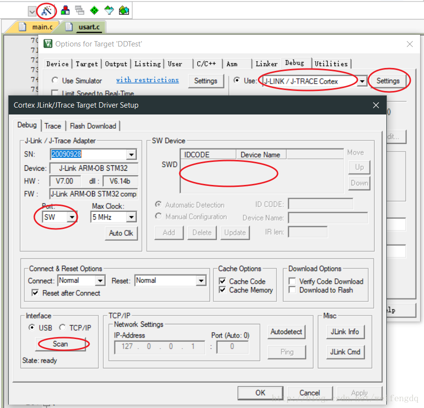

并且SW口不识别:
, v, r1 Z  K4 U; @# |# }, G5 m+ }9 \3 F& t( `8 o7 r  P+ Q
' }1 k2 e* S" |5 l0 `$ w( q$ \! E+ p. K

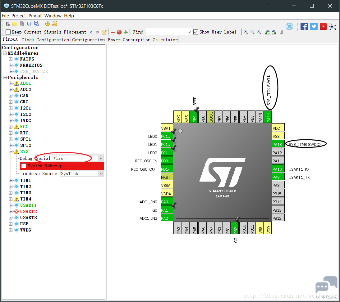

查了下, 发现是STM32CubeMX没有设置Debug口为Serial Wire, 只要忘记设置, 就极易出现变砖情况. 还好找到了两种解决办法:+ F7 F' D; D& e9 x4 U8 `9 E
& \8 h' g$ `3 A( I& h
第一种方法:: G* o8 H8 \5 f
配置STM32CubeMX SYS->Debug为Serial Wire:
! J3 I/ ?. Q7 m  c
( D( o8 \# \4 x
20171205151232591.png 5 Z2 f9 p- D- K
4 N2 V  H& n7 I

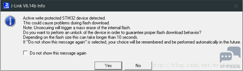

重新生成工程, 编译, 仍然设置为SW口下载调试, 然后按下STM32的复位按键, 没有复位的用镊子之类的短接复位电容. 保持按住复位按键, 点击Keil的下载按钮, 此时弹出窗口:" x1 l# s% O* o9 Z  w& y2 q+ b: I8 V
  J. w5 R& j8 Z' V8 {) M" o
  d$ e+ {: q8 _4 m$ h) I1 @9 _! g
; D7 J% u/ u* I4 F点YES, 约1s后松开复位按键, 此时应该可以下进去程序了. 如果失败, 可以多尝试几次.
