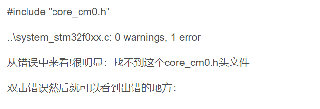

1 g9 d2 R2 Q: O. ?6 c$ I6 H/ }% O( t然后,然后,悲催的事情出现了:报错!报错!报了很多的错!!但是基本上都是一个错误如下:- D( K, e; Y: w5 a
( ?7 \' z" i$ g4 A0 z4 o..\..\..\Libraries\CMSIS\Device\ST\STM32F0xx\Include\stm32f0xx.h(479): error: #5: cannot open source input file "core_cm0.h": No such file or directory& G+ Z: s/ o7 ]+ p
) }5 {& y3 j. I& w
#include "core_cm0.h"2 t4 m% I9 n9 ^2 ^/ W
. U( |! g+ V& b) k
..\system_stm32f0xx.c: 0 warnings, 1 error
. f3 b9 o" r' Y; c
+ f% R2 |8 b  Y1 |* ]5 J从错误中来看!很明显:找不到这个core_cm0.h头文件
1 e6 l% Q# P. @* P) Y7 X/ R0 T9 J4 C4 X& N
双击错误然后就可以看到出错的地方:+ B5 i7 h/ L9 a, j) V6 U
