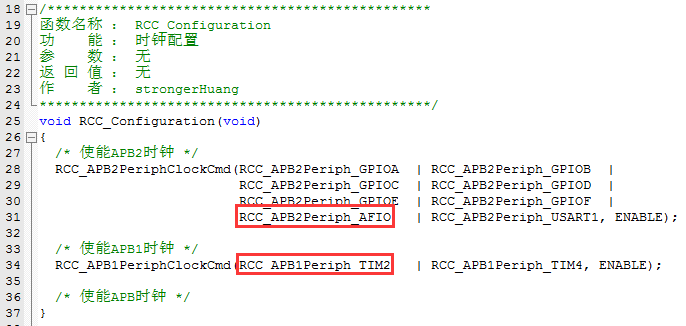

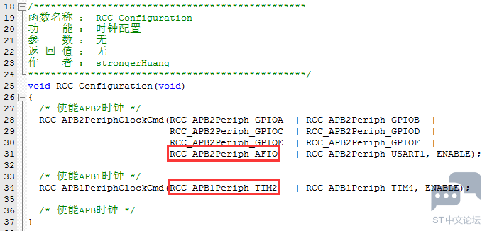

关于“STM32F103 TIM输出PWM波形” 我把重要的几点在下面分别讲述: 一、RCC时钟配置
该函数位于bsp.c文件下面; 使能RCC时钟:RCC_APB2Periph_AFIO 和 RCC_APB1Periph_TIM2; 这两个时钟是今天工程中重要的。 2 d3 a$ V4 s% O4 m# m" G" o1 F

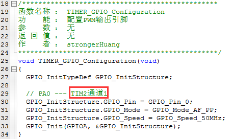

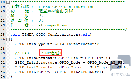

二、PWM输出引脚
该函数位于timer.c文件下面; / Q' D( }9 y' T7 d 配置PA0为PWM输出引脚(这里的引脚需要和定时器的通道对应,否则没有波形输出),详情请看数据手册关于引脚的说明。 : y3 v5 N, b/ x- h+ |! ^7 y) P

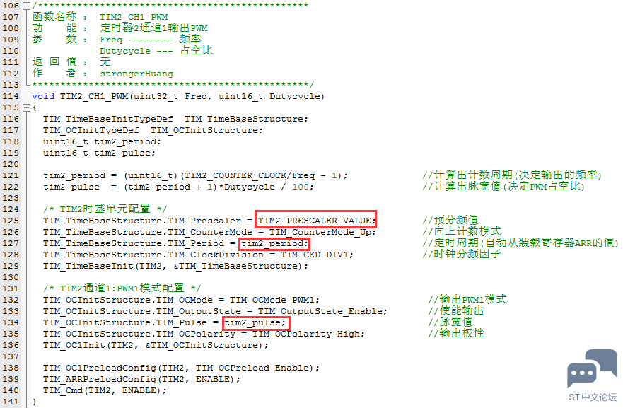

三、输出PWM配置

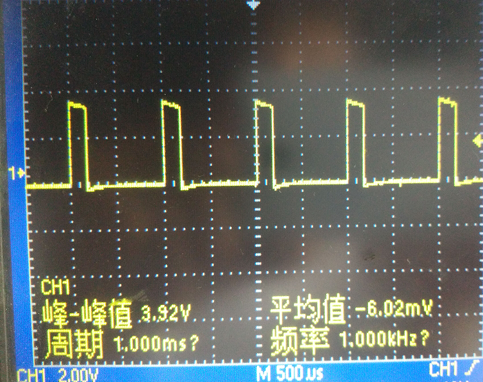

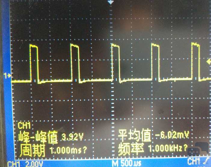

该函数位于timer.c文件下面; 决定输出频率和占空比主要由这三个参数(TIM2_PRESCALER_VALUE、tim2_period、tim2_pulse)决定的。 以今天工程输出1KHz,20%来举例说明: TIM2_PRESCALER_VALUE = 72M / 36M - 1 = 1 tim2_period = 36000 - 1 tim2_pulse = 7200 这三个怎么得来的请看代码,今天工程输出的波形如下图: 3 M+ B1 E2 f; S% l5 d3 s/ T; c) G

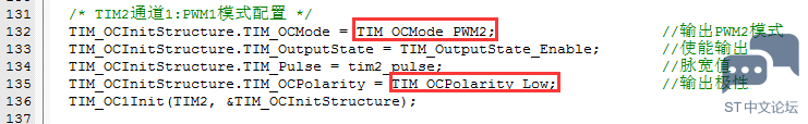

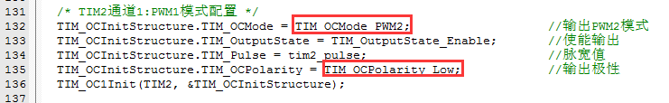

四、今天的重点提示 A.细心研究过代码的人会发现TIM_OCMode_PWM1,还有一个TIM_OCMode_PWM2,这两个的区别是什么呢? 答案是:输出的极性(也就是方向)不一样。
这时候又有人问:那下面的输出极性TIM_OCPolarity_High与上面的关系是什么呢?答案是:这两个参数配合一起输出决定PWM波形的极性。 & \* l% D. N8 v4 Q! p! _ 也就是说不同参数可以达到一样的效果,下图参数的配置同样可以输出一样的波形。 9 @$ N7 P! }% k' |
; s6 R7 i `' ~) c' b& Q7 } 感兴趣的朋友可以试着修改测试一下效果。 B.今天的工程可以设置周期性中断(也就是1ms中断一次),感兴趣的朋友可以试着写一下。使用串口打印测试的话,尽量频率低一点,不然串口响应不过来。
