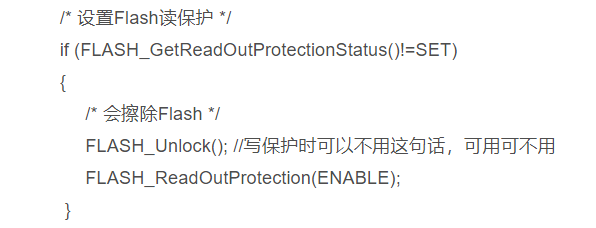

所有STM32的芯片都提供对Flash的保护,防止对Flash的非法访问 - 写保护和读保护。读保护即大家通常说的“加密”,是作用于整个Flash存储区域。一旦设置了Flash的读保护,内置的Flash存储区只能通过程序的正常执行才能读出,而不能通过这两种方式中的任何一种方式读出:通过调试器(JTAG或SWD)和从RAM中启动并执行的程序。我们这里程序加密的目的是防止板子中的程序被其他人读出使用,这里有两种方法可供使用:" a" k9 l8 [0 G / Z$ I F7 x5 t8 n6 z. O 1.禁止读出Flash存储器内容; 2.STM32用ID加密程序;) M+ K+ e/ D O) J 这里我们分别对这两种方法进行介绍。! {# h$ S) X4 V4 ]6 m# l + h( \5 c+ g3 s {8 G( i& o7 S9 i 一.禁止读出Flash存储器内容 这种方法主要是防止程序被读出,正如文章开头所说,一旦设置了Flash的读保护,内置的Flash存储区只能通过程序的正常执行才能读出,而不能通过这两种方式中的任何一种方式读出:通过调试器(JTAG或SWD)和从RAM中启动并执行的程序。这是也无法对flash进行烧写程序了,所以使用时需要谨慎。下面简单介绍下使用方法。) Y! a/ a% q5 L- k% N 1.在程序中包含#include "stm32f10x_flash.h"头文件 并在这条语句前面加入 这一行话:#define _FLASH_PROG; //flash读写保护时需要加入的 * z1 `" l" q" K2 g! ]5 y 2.实现flash的读保护:! d5 A- W2 T: p% x f' \
3.清除flash的读保护:
