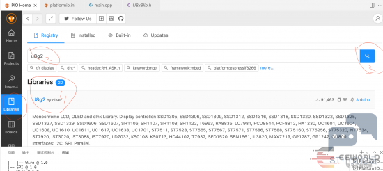

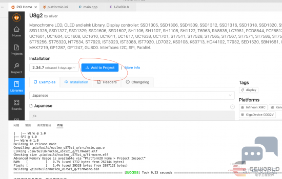

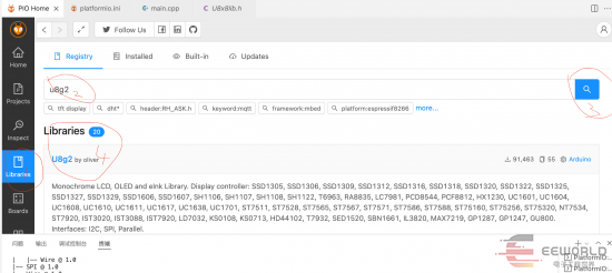

# 下载安装U8g2库:
' E0 K1 |6 g5 O8 d' A$ |0 d' s   090815xu3nvvlthhhaldjh.png.thumb.png 0 s( O8 [$ J; j! E5 {
  等下载好后,书写主程序如下:5 a( B& {% Z% T/ s$ I# X

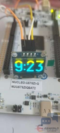

编译后上传,就成功实现了仿时钟界面: 114819eu3khges3q3qgg4u.jpg.thumb.jpg
