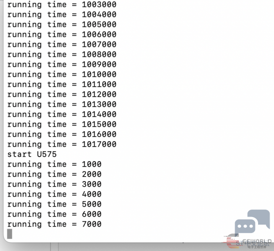

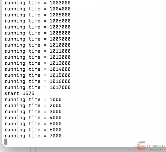

! n" v' J' z! L" ?, |7 \如上,开启FreeRTos。
: x2 |" H; L4 ]+ [2 V! S" K4 y. p k, g! F( y/ a( h
5 d7 @7 i9 q0 o' W效果:
9 T$ j4 v8 y7 n" i! A4 ?1 r1 B, ~9 F4 a
* k( u5 K' G) `2 E4 |
+ A0 y+ B) f! e& ?/ V5 g0 \) c$ k
" V' c5 h! ^3 _6 e3 c
! a8 O- W3 u. f+ l, k t 第一个任务就成功了,给arduino点个赞吧。下一集,开启多任务系统。1 i- d* Y+ ^3 M
