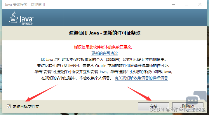

% {$ P" j) {$ L) y5 F(1)勾选“更改目标文件夹”,点击“安装”。% H9 v9 r7 u: q7 z- J7 t" M
备注:示例选用《jre-8u321-windows-x64.exe》版本。
  ~( n6 \& _  ~0 B/ W3 Q- {9 t. E# R+ _/ |& `# \( ]* Y% s) d9 X
. `: @* x$ D! e! a

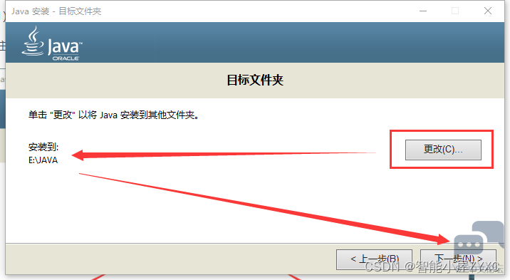

, U6 f- `' j2 X+ L2 `: h(2)点击“更改(C)...”修改目标路径地址,如E:\JAVA,然后点击下一步。% o1 G9 Y5 W& p
; s" }$ V3 z0 E/ i! F
3130465b601d4a49bcc16edc993c78eb.png 3 t4 z, u- M" P* b6 l% u

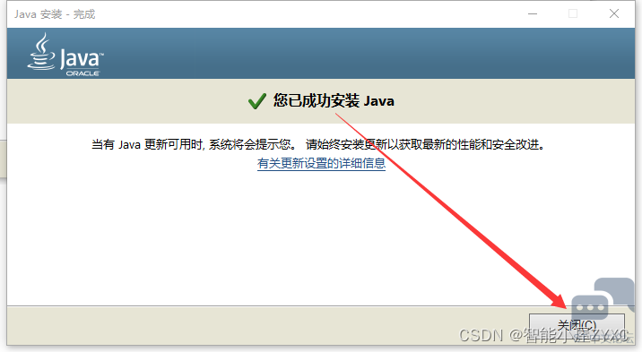

: }% P9 b9 U% P2 G (3)等待安装完成(20s左右的时间),关闭界面。
2 n4 @" h' K9 A9 H1 n6 I+ E. d  C1 E7 x8 [2 k# o5 [
503cf15dccf541eabae68b03714d35c6.png 4 ?" t' V0 i# v- o9 w4 M

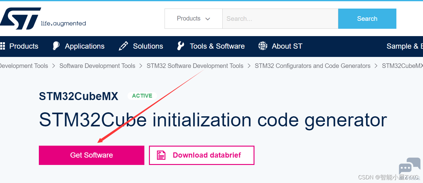

(1)官网下载安装包,选择“Get Software”。4 }1 [* }* o* R$ H8 n
8 |! x4 F, P/ I: U# N5 t! o
36a7d77a878e4d1ba00e586660d3b49f.png $ P& R$ G; K1 D  I  P
2 b$ F1 w# u/ C7 N; Y/ N2 k4 F$ A (2)选择对应的STM32CubeMX版本信息,本用例使用STM32CubeMX-5.3.0版本实测。

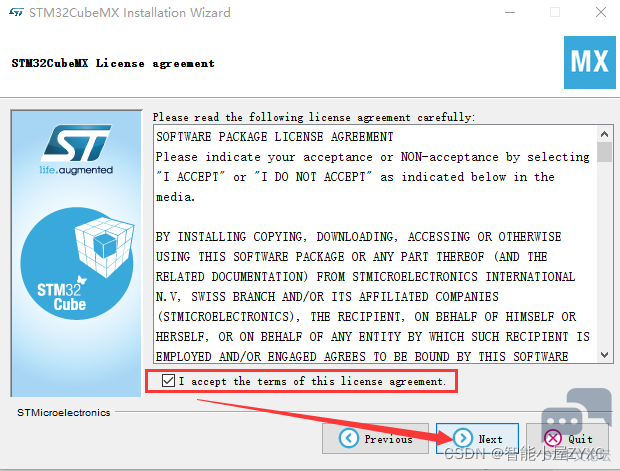

( ^3 a# u6 b- @  m+ J (4)同意协议“I accept the terms of this license agreement.”,点击“Next”。1 e  S$ u; e0 J3 H2 N

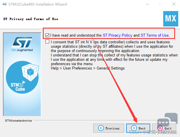

. u9 l) o2 w2 P7 C (5) 勾选第一个即可,第二个选项是是否同意ST公司收集你的个人使用信息等。7 V& e3 I7 Y, m6 l- c. L& o
4 q, |3 r; \9 U
* W. T: N% x+ G3 A9 Y/ D+ v' w5 h5 [

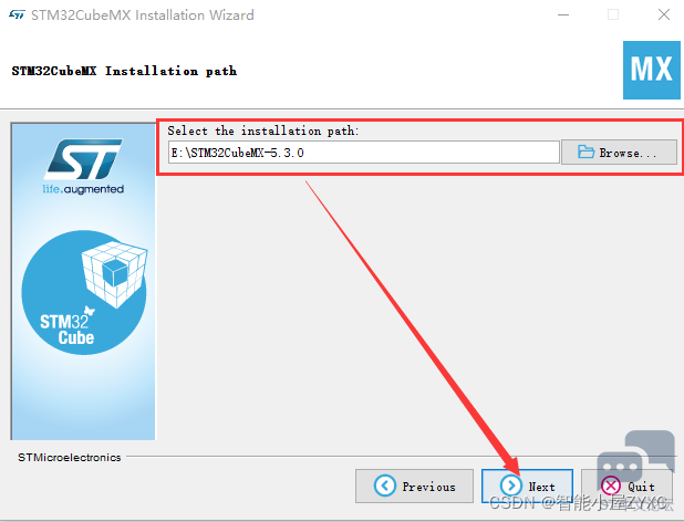

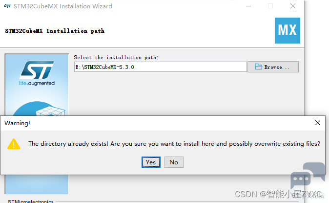

(6)选择要安装的目录,点击“Next”。8 c1 |" `2 J* R2 H0 W( Y/ r* D! h+ Y5 o
7 q* U- A& ]2 R: S9 U" r% |
ac85bc5ee24e4b90ac329ff710b088dd.png ; T+ \& N( t+ m' q( ?9 n9 Y
( Y2 p( N' o& R# V9 q8 r6 p(7)弹窗 Warning,点Yes即可。
2 m. o$ O1 y7 _( X: u! P# I备注:这句话是安装本软件可能会与文件夹之前文件冲突,导致文件夹之前文件丢失 是否继续 ?点Yes继续即可。

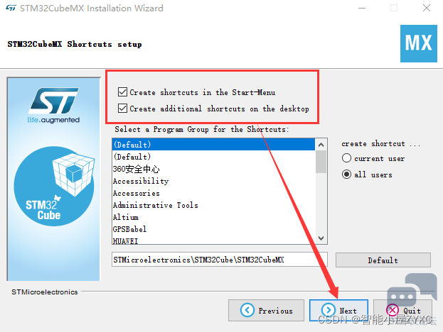

7 k/ I$ W( A5 D; I* k4 k: h(8) 默认设置,点击“Next”即可。5 J3 D# k4 y* n  ^& F( ^6 p. t
" u' H# ]4 n8 O5 E+ r

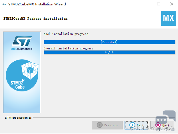

  J) e/ ?. M( C1 z2 W% x (9)等待安装完成,点击“Next”。
$ W3 p7 g9 \$ R7 ?, @1 y
2 O( h& y9 F0 f8 ^; t
1 o8 N# e7 w' s# Q

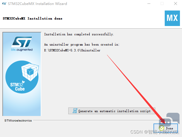

! ?/ Q- ~& p; F/ q(10)安装完成后,点击Done,即可完成安装。- A( i8 @2 g" J. m

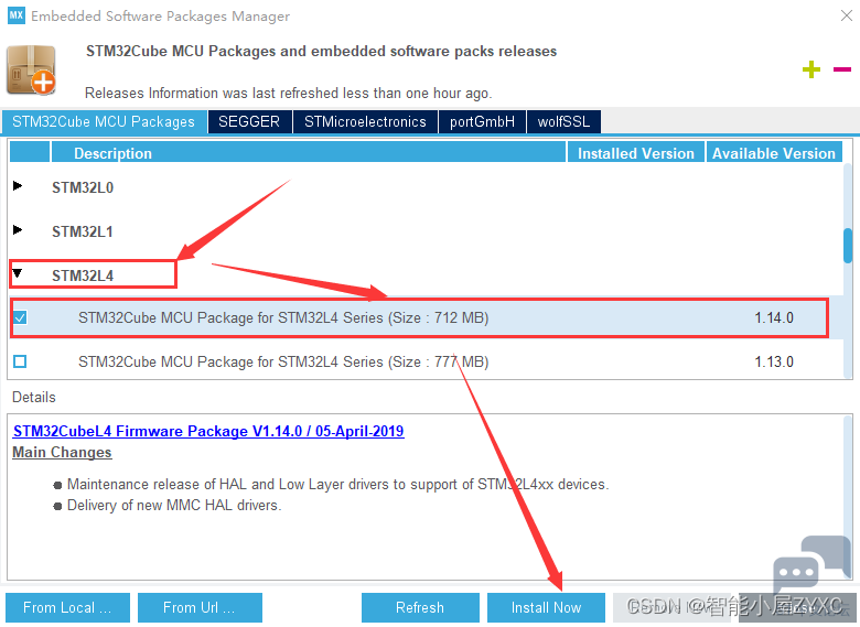

: d: b4 V# o! ~HAL库,有在线安装、离线安装两种方式。这里实测在线安装方式(离线安装方式请自行lookup)。
1 U! n8 l6 E5 |

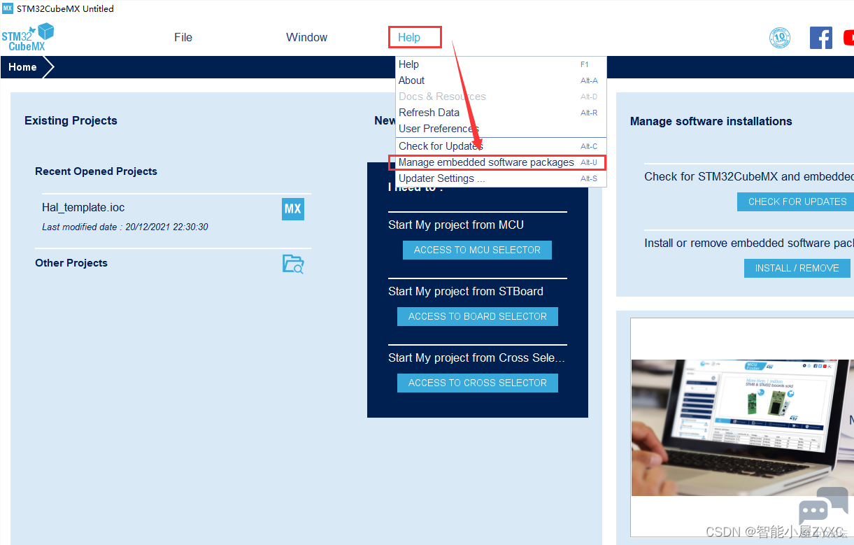

: n/ \5 N& p% X/ Q  C1 }8 y/ n(1)打开桌面快捷方式STM32CubeMX 软件,点击右上角“Help”,选择“Manage  embedded  saftware packages”
& F; U/ r+ \: o5 p+ G0 ~: k* P" ~4 z% s" W. ~! y, K0 B- R
' X  l8 ?/ `( s: Y, M) E. j* S6 Q" d9 h7 d0 l1 t
(2)如下所示的选择型界面,勾选所需的HAL库,本例程以《智能小屋ZYXC》开发的STM32L431RCT6开发板作为演示,选择的则为STM32L4 —>STM32Cube MCU Package for STM32L4 Series(Size:712MB) 1.14.0版本。
- C4 `4 s) `- z" x, U" Z: _% S# q( [6 m5 v1 z# N2 ]
$ O% v) `( ?) y) L4 i% C' {0 P; ]% ]8 B; F) U$ _3 p1 w) E
(3)安装完毕后,点击右下角的Close即可。0 R/ S- {4 W, o3 ?4 s+ ?' G
