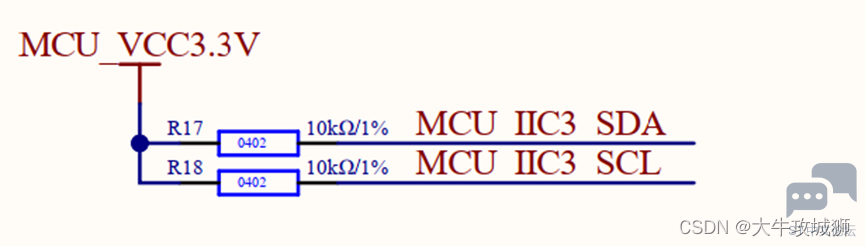

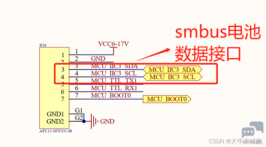

连接到MCU IIC3管脚,PC9 PA8,这里可以供软件选择,是否使用MCU片上IIC3,或者使用模拟IO进行模拟时序操作。
6 `9 e3 c2 ~, W( S5 N7 t" H+ m
3 [8 b; `4 f, \( B, r% h
ab2bca9f73334c7895490a6e229d568c.png $ k. _8 E4 s9 _! g
( Y$ h& y( h7 n% C8 }) }' H6 r2 kIIC管教上拉处理

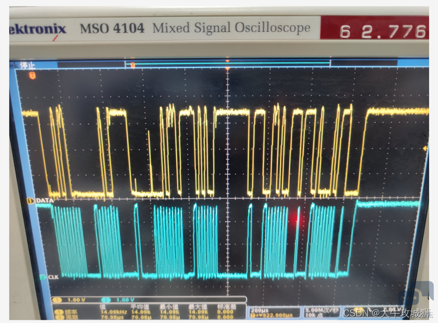

3 R& }5 b" S7 Q  R& A) j3 }& [问电池厂家借过来EV2300,安装驱动,下载TI提供 Battery Management Studio软件,连接好EV2300进行数据读写
. D. G2 {" U; k7 p5 ]0 O抓取EV2300读取电池的SMBUS接口时序,分析。
; l* o/ E; ]  c: w6 N5 Q- g修改自己的代码,严格按照上述抓取的时序,再次进行读取,可以了。
/ R2 T- r  G1 Z4 f' O! [1 a: [! P7 E$ T2 U+ L; _( s/ Z: r
1.3 总结
0 x3 P6 q2 y1 o; Z. M9 M3 i( N
TI官方文档针对SMBUS时序的细节太少了。网上搜索到的IIC和SMBUS的时序,总体上说smbus比较慢,是IIC时序的低速的表现。这很容易让人误解,从我抓取的SMBUS时序图上看,smbus的时序和IIC的时序差异还是比较大的,主要特点就是慢,真慢,难道慢就可以降低功耗了。。。。。
