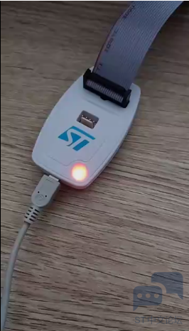

# Z  c1 N5 l2 `% n, f7 m  今天使用ST-Link时,发现ST-Link上的红色指示灯一直在闪烁,请看下方我录制的6秒短视频。9 w. H$ @& A, Z% r4 G
  ps:平时正常使用时,红色指示灯是常亮的。0 [8 p2 j( z% |5 A; d1 y1 S

2.将接入电脑的USB口重新拔插下,灯终于不闪烁了,恢复正常的常亮了。0 o0 J. W0 x, @
; o- d1 K$ z/ M( [/ `9 X8 q
+ j+ r, I( e% q8 ]0 z# z
三、总结(原因)
: W- }% }' Q* A' g' q8 Y/ e  USB接口没有损坏,而是因为USB线没有插紧,导致只接通USB电源,数据传输引脚没接上,使得ST-Link没有和PC机连通。- x: \9 _7 w. H/ L9 O. e9 k/ ^( a

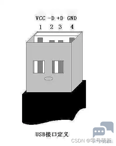

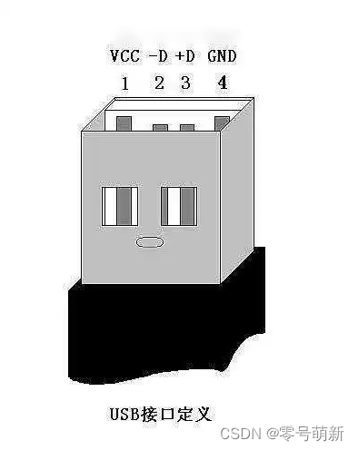

6 S* }, ~' l/ e4 F$ q  这里再简略的介绍下 USB-A 接口的引脚图。& M' j4 Y* y% V% W% O: I
9 i( }! k5 G8 J; f3 `2 n7 o1 a
  注意:USB接口的电源引脚(VCC和GND)是比数据收发引脚长的。1 j% A/ `2 F3 ?4 C  v
     接入时,先连接上电源引脚;拔出时,后断开电源引脚。' _& `" f# G% C1 h; [/ X7 q
  H6 L0 o& N# }3 r
ffc5701228064fd4bbeabe900f7c1be0.png $ \1 Y" M3 N! S; Y
