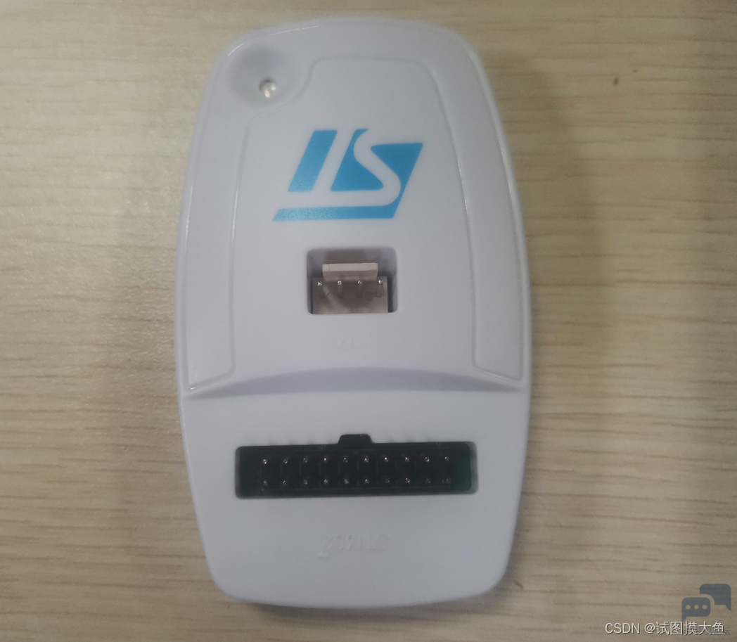

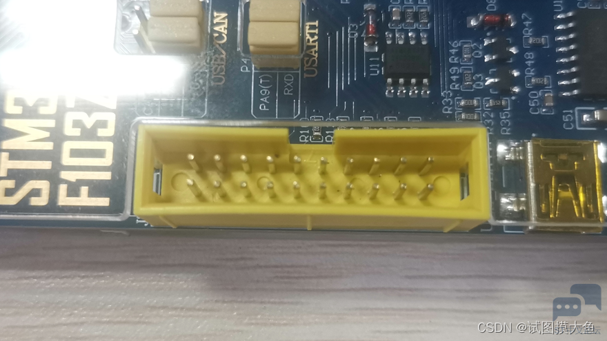

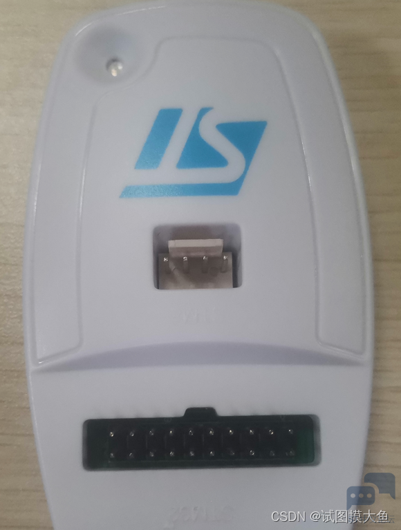

ST-LINK/V2实物图和STM32板子上的接口

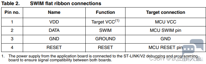

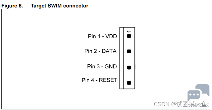

ST-LINK/V2实物图中,上面的4脚SWIM接口是用来连接STM8的,引脚分布和作用如下,截图自ST-LINK/V2用户使用手册,STM8的不进行分析' D, W: Z7 l# V6 N* @

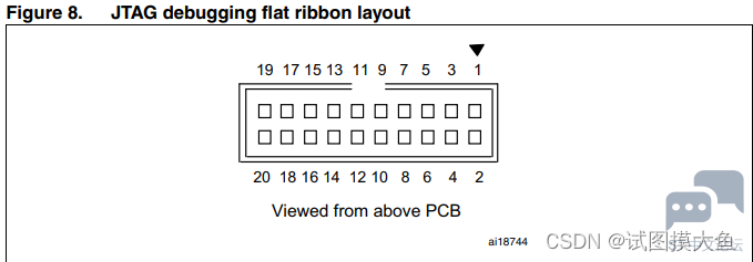

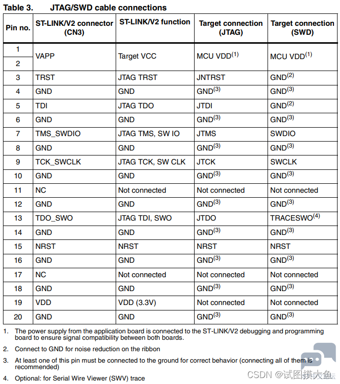

ST-LINK/V2实物图中,下面的20脚JTAG接口是用来连接STM32的,引脚分布和作用如下,截图自ST-LINK/V2用户使用手册
. l$ {% G5 L9 Q1 ^0 l
0 m% p* G) W. V, S' U) |$ g# V
* B( d7 }% O5 r+ m5 Q9 T5 a" k0 u9 `8 V+ {
fab2faff2c1d4ad4adbd12065d410a74.png 4 L/ E5 h' o6 u5 r4 j
. l# p( t( \) t2 |/ N) K4 X: V7 Z/ hJTAG接法有20脚呢,如何判断是第几脚呢?从用户手册的截图和实物图都可以看出来一长边侧的中间有一缺口,就是以中间的缺口判断方向的,这个缺口朝上,左边的就是第11脚,右边的就是第9脚,判断出来两个之后,其他就很好判断了
; S- P9 p2 p1 G: a: }0 G5 A4 d9 l+ ~' ~4 {3 R
所以在本文一开始的图片,就把有缺口侧朝上了,以方便对应引脚
0 _: X' @# M& z' X/ o* G  F

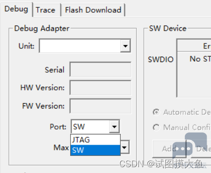

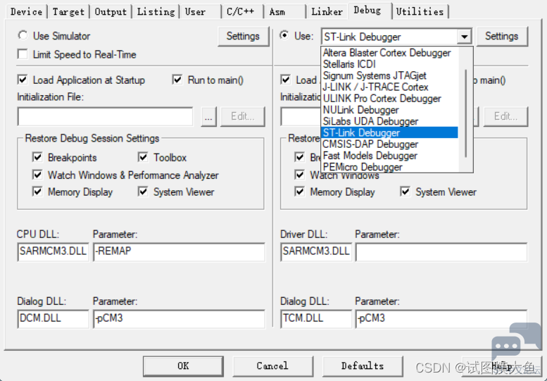

) `- v) K2 ?# k. ?Keil5中的Debug选择ST-Link Debugger,点击Settings,然后点击Port,可以看到有两种连接方式. x3 r0 q5 e. i. y. @' \- V$ g

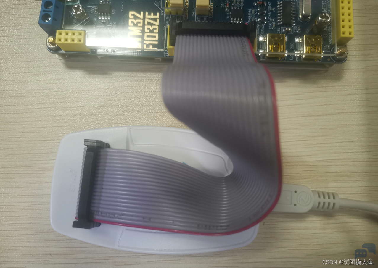

JTAG
# J3 X8 o+ X/ v3 Y  K9 O  ]2 oJTAG连接方式,共20脚,直接对应连接即可,实物图如下+ u+ A' p  h% p' J& N
9 y  D# r  w% J  C& B0 v! W2 {- g; B
412d01febe214a3eb0b1aef59e1793d5.png ' \6 M/ v. G1 T% R

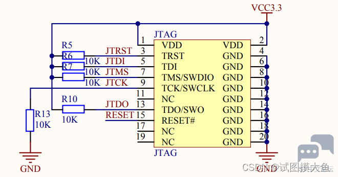

0 ^2 a7 z6 p1 X0 I; ]8 t; r既然都看到这里了,不如更加深入的看一下,这个JTAG是怎么和芯片引脚连接的呢,找到原理图,是STM32F103ZET6,正点原子的板子/ x6 u* m  {! Q  N% _
1 j4 w8 x. U6 p& w# N2 h- r* K; \JTAG的原理图# _- w  X4 g' {) g. w
6 z/ P( `( ?; w% ^+ E! u: K
) N0 n5 G5 \& {6 |  H8 ^
7 B' i4 O8 n$ S
  {; m" J5 R" f到了“喜闻乐见”的对着图找引脚环节5 F; U7 l, D# z
, T2 x) \! a! [) K/ {没有标接到芯片名字的1、2脚接电源,11、17、19脚不接,4、6、8、10、12、14、16、18、20接地,剩下几个脚就去找吧' W5 d( n+ L6 Y5 g9 Q

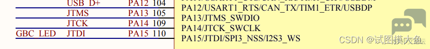

6 T4 _, L+ b1 E: R  KJTRST(3脚TRST)接PB4(134脚),JTDO(13脚TDO/SWO)接PB3(133脚)7 V. \3 W5 B  E( \2 p9 X: k; J
6 @9 I2 G  `3 R$ p5 X, T8 A$ [7 v
( T7 u$ s6 J; v' d9 \, o2 b: b# E, ~" I6 L' u
' F0 @0 A2 ?9 [3 s( S5 h
JTDI(5脚TDI)接PA15(110脚),JTMS(7脚TMS)接PA13(105脚),JTCK(9脚TCK)接PA14(109脚)
, n6 w# ?4 y3 K: q% k$ n. Y: v2 F* d3 b  s* a$ {
7 x. L' N! H) r+ W* P" M% F! N7 V- K/ y

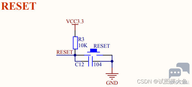

. l. f; r7 K0 H; QRESET(15脚)和芯片上的NRST(25脚)一样直接接到复位电路上

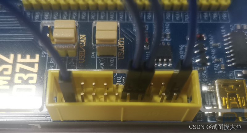

由于JTAG需要20脚,所以有的板子为了节省空间或引脚等原因,而采用SW连接方式
+ H" O) r1 @- O
4 d+ _% O  b0 W/ O6 q
SW

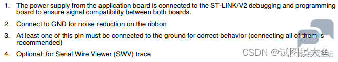

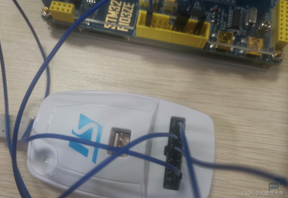

: C( n4 a2 J; x( WSW连接方式,一般来说需要4脚,分别是VCC(第1脚),SWIO(第7脚),SWCLK(第9脚),GND(第20脚),如果需要使用ST-Link供电,则需要多连接VDD(第19脚),其实在用户手册中的第3点,也说明了那么就算是JTAG多个接地脚其实接一个就可以了,不过官方建议全接上
* o5 H8 s, X# U& b" u
3 a; v" _( R0 W! S& w$ N3 R" N5 K( U
. Y$ v2 l" w) w% y6 u* P; P9 z( L" s: G+ {+ `# f4 M

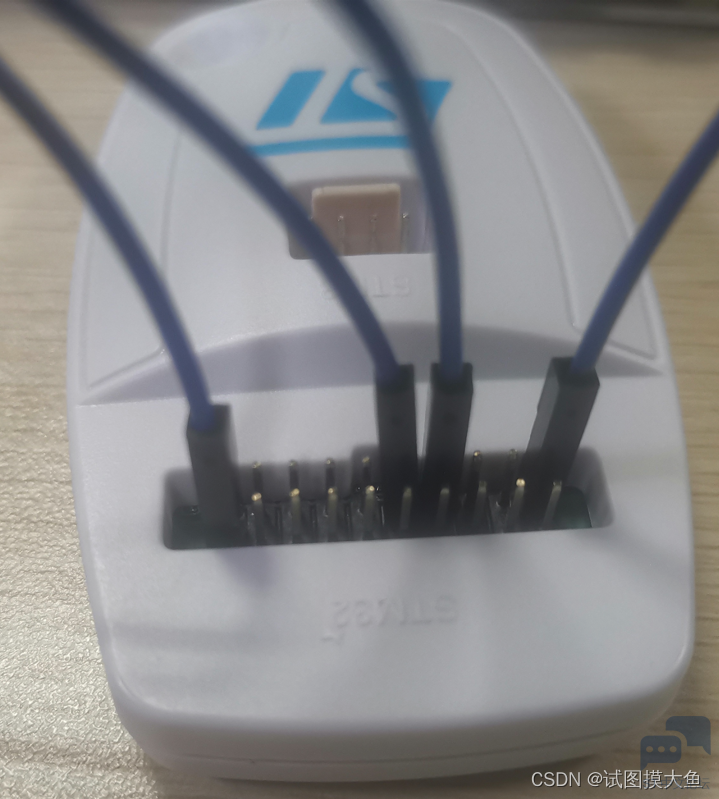

实物连接图, r" R7 w# i0 y! D. W: b6 c6 J$ O

40462282f95844909eb3891c4765a828.png : }4 }2 b; [+ \" A# ?2 P4 O2 t

然后发现一共接着的4个脚,1脚接电源,20脚接地,就还剩下7、9两脚
3 \( _' b! `8 x; Y5 c2 F; N, x
6 K; _) I3 {$ @* TJTMS(7脚TMS)接PA13(105脚),JTCK(9脚TCK)接PA14(109脚)$ d) p. U; \1 m  [: ?2 e6 ]( [

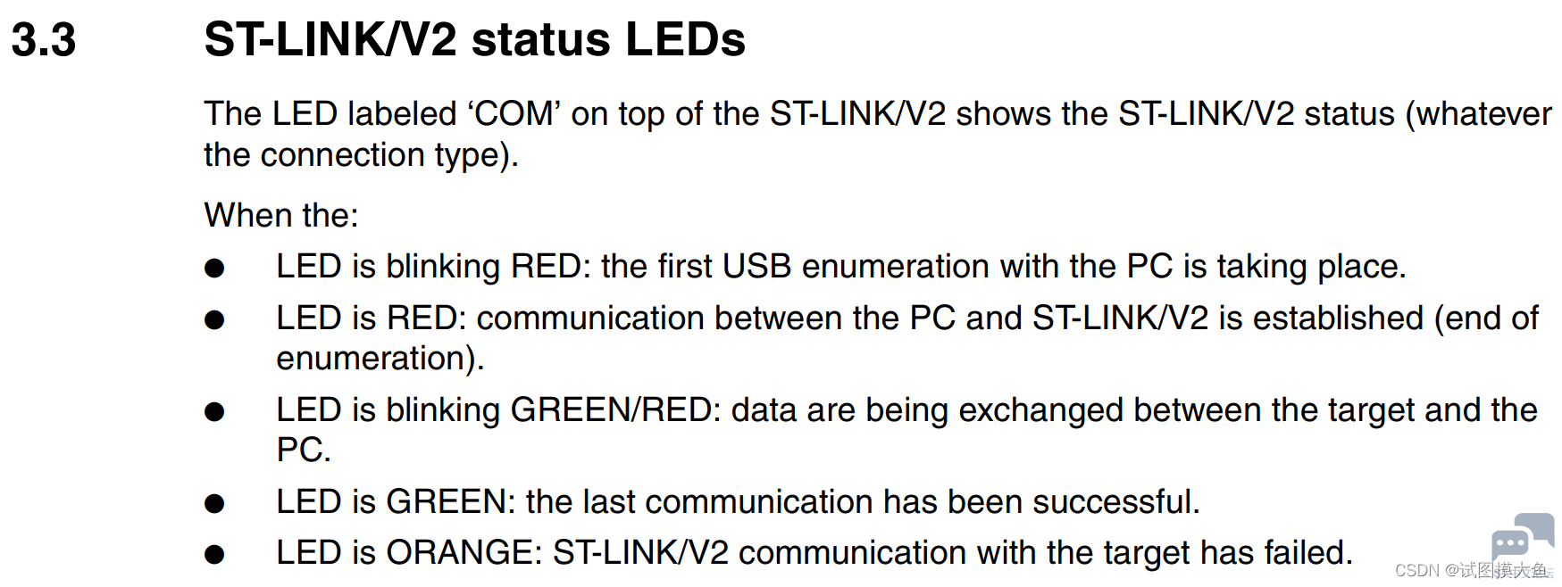

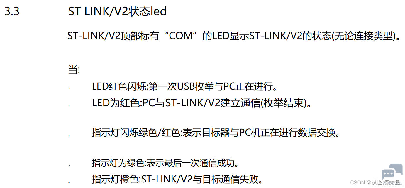

这样就看完了两种连接方式,除此之外,我们可以看到ST-LINK/V2实物图中左上角有个LED灯,这个灯会以不同方式亮
, ?$ e1 }+ |$ g0 N% N  g' c$ d- r$ M7 x3 M2 D8 H
  Z+ C# H- d7 W. V. M% t
LED灯
, m0 u0 T/ j7 X! P. R  e8 F再看一眼ST-LINK/V2实物图6 d2 Q" W6 s, G
) W# V3 [2 d3 J- k+ f: N/ F( O
da7f0a85a5a14dde82086fdd8136ce61.png % [  n+ ?9 p$ Y
4 u0 L+ [- f: x5 Q: p! H, b; tST-LINK/V2用户手册里也写了LED亮的方式反映出来的信息- A- E4 f7 G2 Z
# O8 K* x2 Y$ b! {& m+ U+ f
& r2 C# V8 ~- {
4 Y6 Y& Z, t- U; n由于英语不好,所以机翻一下,将就理解一下就好+ U$ ~: y0 x0 [" [
