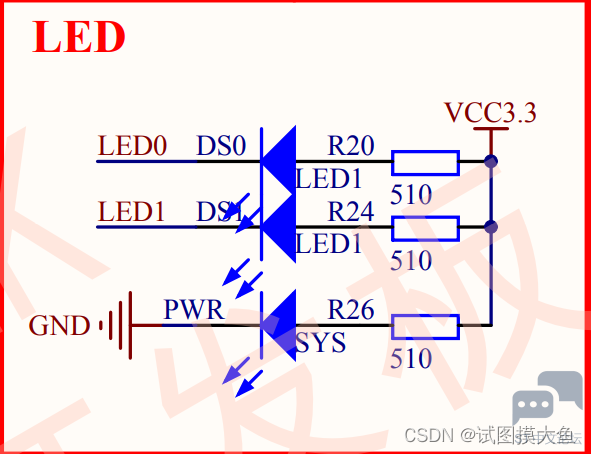

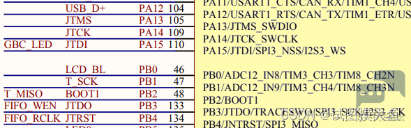

找到原理图上LED对应引脚,使用的是STM32F103ZET6,一共有两个可控LED,LED0和LED1,由原理图得,LED0连接PB5引脚,LED1连接PE5,由图可得SYS为电源灯,即接电就亮

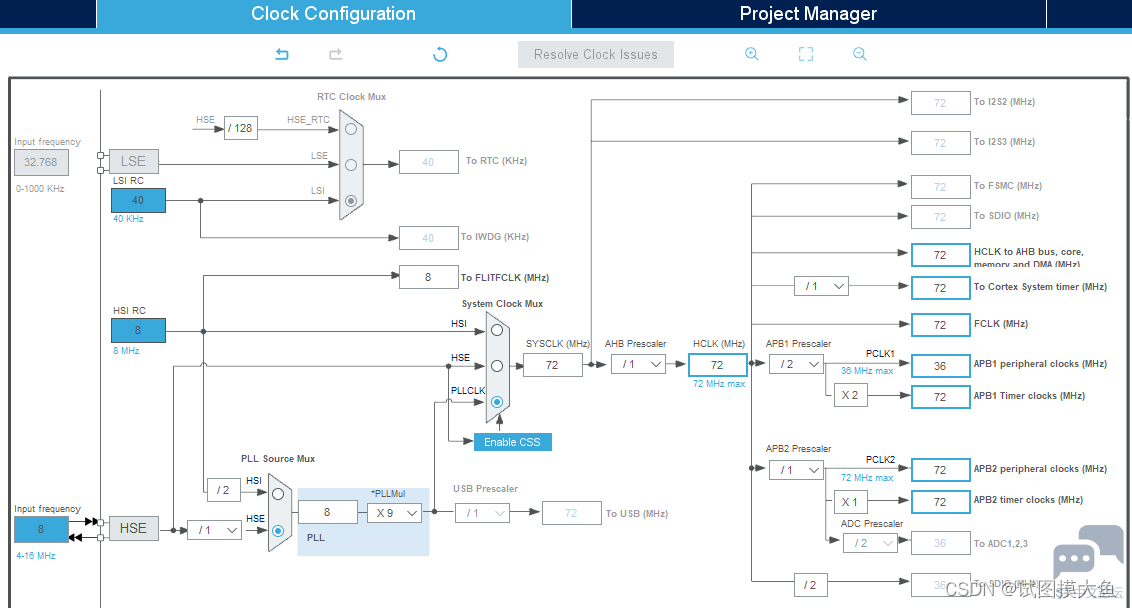

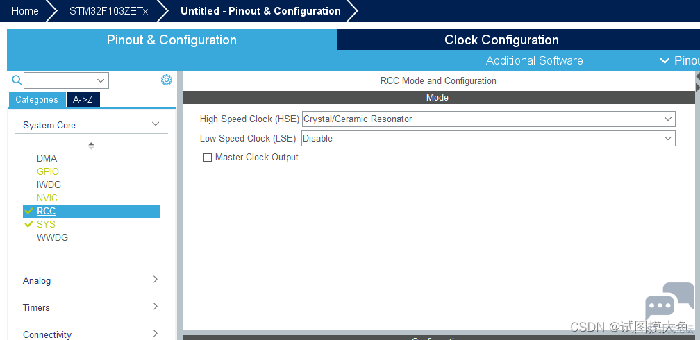

' D: D! m* ~( \( [6 m使用STM32CubeMX新建工程,选择STM32F103ZET6芯片,打开,并调整时钟

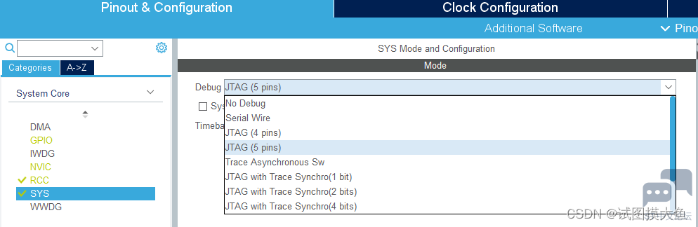

7 j4 d* _( L! d+ ]/ U4 x( t( q选择debug,如选择SWD则选择Serial Wire,如选择JTAG则按情况选择JTAG(4 pins)或(5 pins),如果不是使用软件仿真是使用板子进行debug不要选择No debug!!!不然会出现烧录一次就无法再次烧录的问题,只能强制复位,如板子有复位按钮可直接解决,如没有可以自行寻找NRST引脚接线出来具体方法可以参考我的上一篇,解决方法因为各种原因会不完全一样' t/ P3 u8 Z. A& g

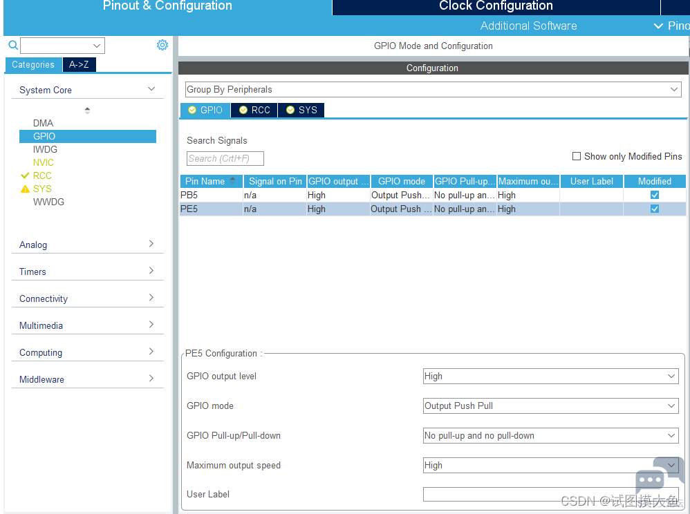

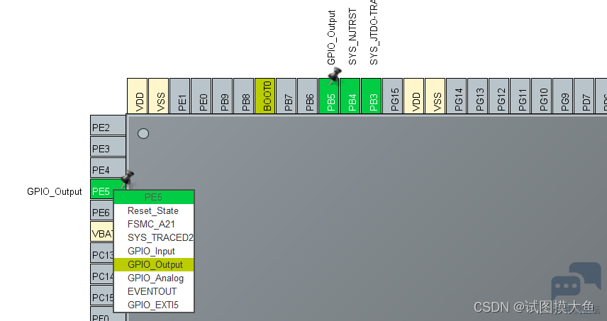

设置PB5(LED0)和PE5(LED1)引脚,根据原理图,想要LED不会一接电源就亮,引脚初始电平为高

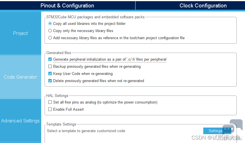

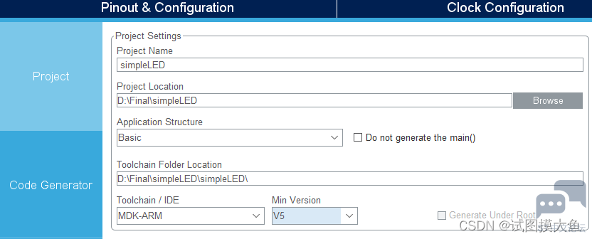

选择编辑器,保存方式' v3 a) ]- y: I9 T* u  G& K7 _

5d48e562806e4a3fb7070cff37bccf1c.png . ]! S. J4 ]8 X9 [2 j9 O

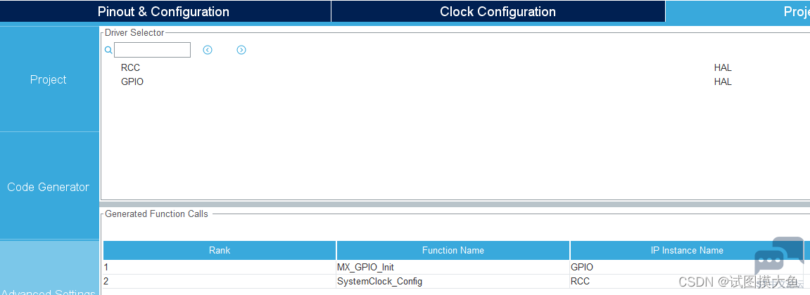

; r) Z: d+ o. E选择HAL库9 d7 d$ k1 p# D5 I" U* O

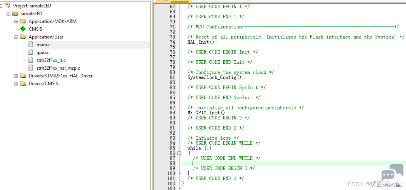

* G6 J, `. }1 B4 f9 L点击弹窗的open project,就会打开keil5,找到编辑的位置0 U0 r# j8 t/ m! ^; I1 d4 b  w

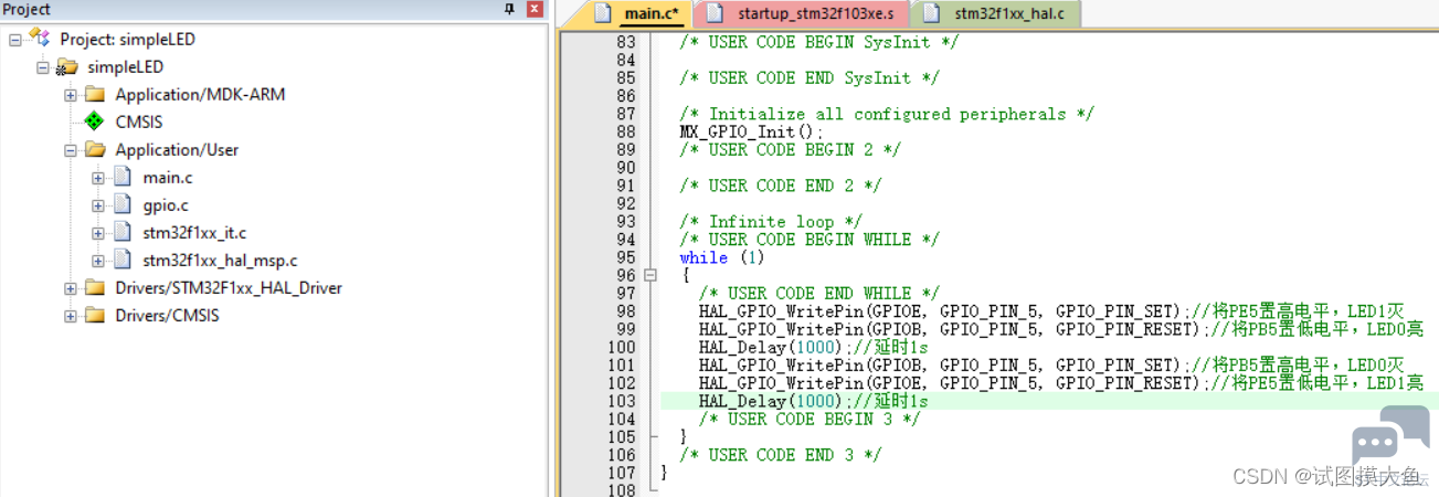

写入,就循环亮一秒灭一秒吧

  1. while (1)
    " {& g+ t: K. V
  2.   {
    4 \7 o) S( |# }( [3 ]
  3.     /* USER CODE END WHILE */+ ^5 I: o" X, a4 m
  4.                 HAL_GPIO_WritePin(GPIOE, GPIO_PIN_5, GPIO_PIN_SET);//将PE5置高电平,LED1灭7 u+ ^9 U& v& a- L9 T5 @
  5.                 HAL_GPIO_WritePin(GPIOB, GPIO_PIN_5, GPIO_PIN_RESET);//将PB5置低电平,LED0亮
    ' R; R. j9 v7 G
  6.                 HAL_Delay(1000);//延时1s: q/ A4 K) p1 F) N
  7.                 HAL_GPIO_WritePin(GPIOB, GPIO_PIN_5, GPIO_PIN_SET);//将PB5置高电平,LED0灭
    ' ]+ h) x& c% M3 c6 D" E
  8.                 HAL_GPIO_WritePin(GPIOE, GPIO_PIN_5, GPIO_PIN_RESET);//将PE5置低电平,LED1亮
    0 X3 ?5 F" s. a' V9 Q! f$ F
  9.                 HAL_Delay(1000);//延时1s
    / K! M8 x2 P% M* b8 ?
  10.     /* USER CODE BEGIN 3 */
    1 A9 d' f* g' T
  11.   }
