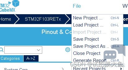

打开软件后,需要新建project,根据我的尝试,有两种方式:
8 t; ], z2 u% v- u$ G( z" M# [6 w5 F" }' F3 g5 F

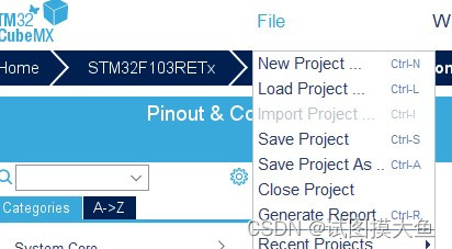

可以File->New Project# t2 N5 v+ d7 c  ]6 |
( B1 W  H* Q( x" P3 H2 q
; ]( x, ?% O4 M  t" ]/ \& b, i

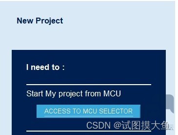

6 K- G0 L% G" E$ V又或者是ACCESS TO MCU SELECTOR,好像也可以) ]/ f$ l6 _& Y* s

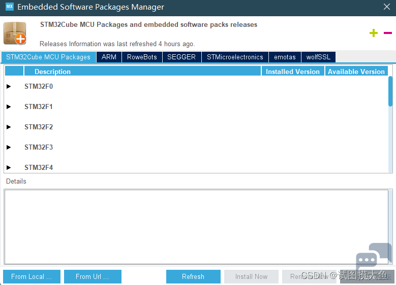

如果需要什么芯片库,可以在Help->Manage embedded……这里进行下载
$ |" s% C5 S, o$ b8 a9 z) N  b* J  Q, b/ C' ?- Y
点开之后是这个窗口:
2 ~, U# t7 w( x/ U* I
* q+ s$ m3 ^( I2 K
2 S" W8 K; Q# I8 b7 K  [
) c( C" D. g& s' z. ?
有什么需要直接下载即可,如果就、已经有了本地库的话,可以点击该窗口左下角From Local…直接进行添加。

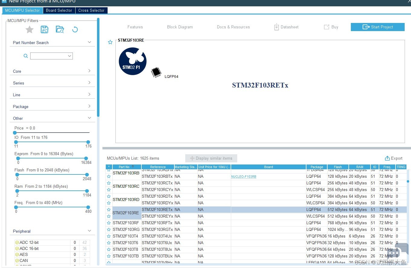

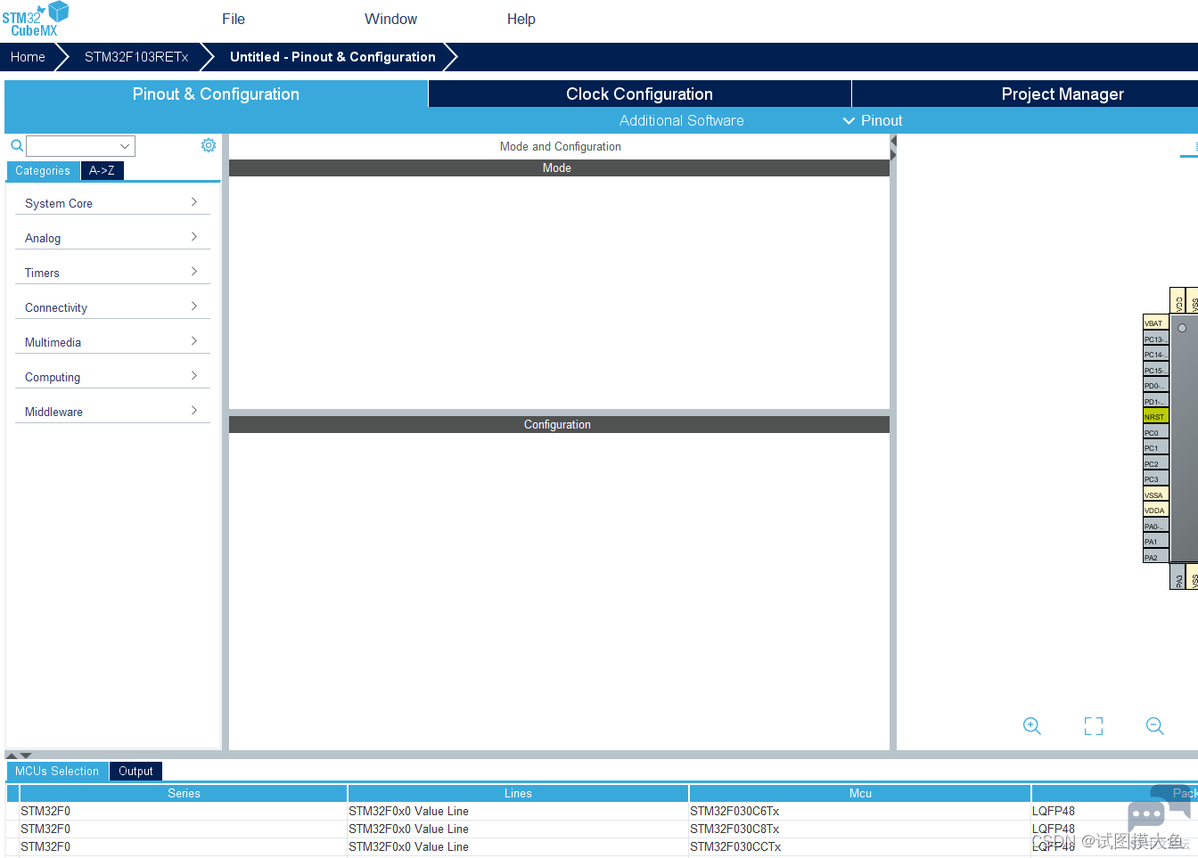

新建project之后,弹出窗口需要选择型号,直接在右下按需选择即可,(我选择的是STM32F103RETx): ?" N) i( h+ u+ Q4 F+ U
2 W6 `4 v0 j" E3 |* H
ee843ef7e5c449c383c8e9b681d6b01c.jpg 2 f: w- Q8 J9 a  g
6 N& Z( p  J6 Q+ r( j$ w5 e0 h, A

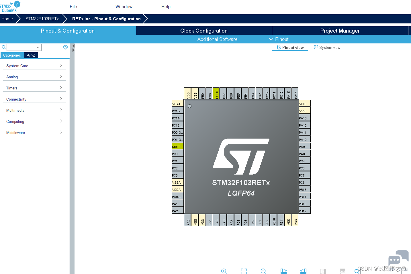

选择之后界面如下:! N) p% C3 X- L- z
8 }3 v$ M4 T3 {4 o0 A
) _5 o. i0 r/ |6 e" W. X4 D4 c' w$ d: S6 h' U2 j$ @6 e
我感觉好像比别人少了些窗口,发现窗口是可以打开的,下面的窗口打开方式如下:
- b% \6 n8 f4 c
; Z: b3 d: P0 W+ K6 w% K' m. [% J

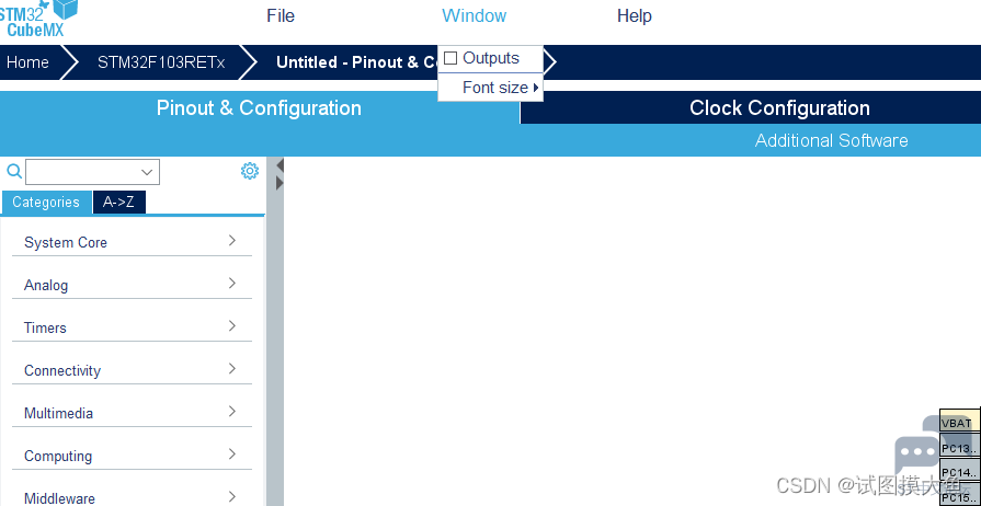

Window->勾选Outputs' k, t; ~8 C. n) p; ]! {3 y7 g; A
* }, p0 S2 V# u0 [, S7 f5 n! r' `
1b9e9f87ced747e3914552d6e74f192c.png . F" O0 K! P& g) S+ g" K
# p7 F& e5 D2 c) r7 y+ T
打开后效果如下:
/ ~: u7 h; |8 V; d) n3 j0 j- ^( B% I. ^9 W$ z5 v, ~' x
ee8e313089cd4c11a7b55d6366ebc23c.png & h6 b0 a* v# w4 J+ F# |, ~
0 |) L# K* ]; I3 w7 g3 i

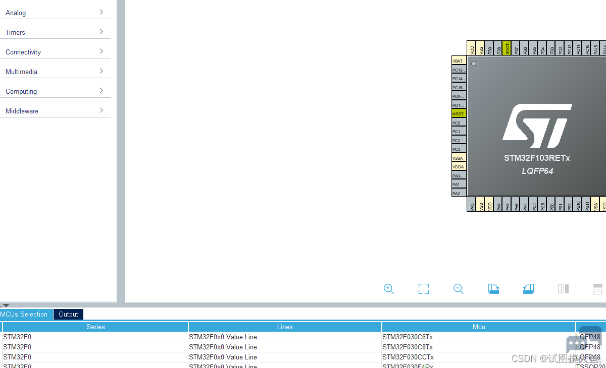

中间的窗口可以在点击左边窗口中内容时弹开,也可以点击左右两窗口间的伸缩箭头来打开:
, F' L$ C! B* k0 ]
% A* ?% L" N, r5 q- S
5 i7 v* I) Z6 o! c! k: L! ?, o5 H/ n# I/ U2 `% E6 x8 s. n
打开窗口效果如下:
; \3 ?3 m# G% n; u9 k& o0 ?5 f0 [' I9 `& o; _3 j" ?
* N9 ~' D0 ]9 ]) N4 V/ e7 R6 ~8 i" K
如果再次点击,即可关闭窗口1 z! S! _6 L* c* h0 I  v
