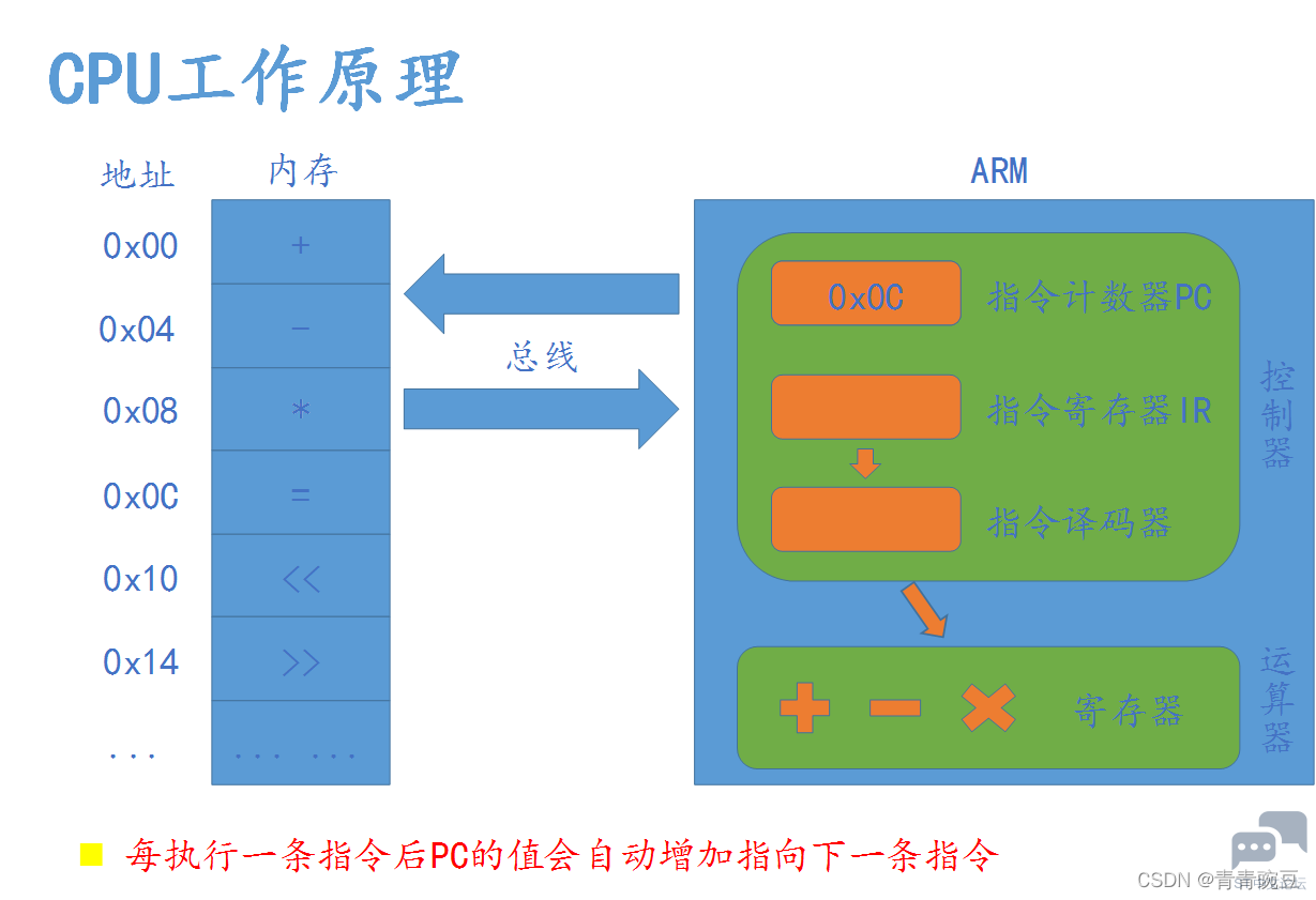

5 t) U6 p# z% ?6 }       首先不管STM32还是ARM LIUNX,最初一段启动初始化CPU的代码都是用汇编写的,当然这里面有很多含义包括初始化一些寄存器,栈顶指针和中断向量表等等,在这里我们需要来看一个图,是笔者用Visio特意画的,结合图片更容易理解整个ARM运行的过程,对于ARM来说一条指令的执行分为三个阶段即1.取址:CPU将PC寄存器中的地址发送给内存,内存将其地址中对应的指令返回到CPU中的指令寄存器(IR);2.译码:译码器对IR中的指令进行识别,将指令(机器码)解析成具体的运算;3.执行:控制器控制运算器中对应的运算单元进行运算,运算结果写入寄存器,每执行一条指令后PC的值会自动增加指向下一条指令,所以正常运行的状态下ARM在不断地执行每一条指令。

图1 ARM的工作原理

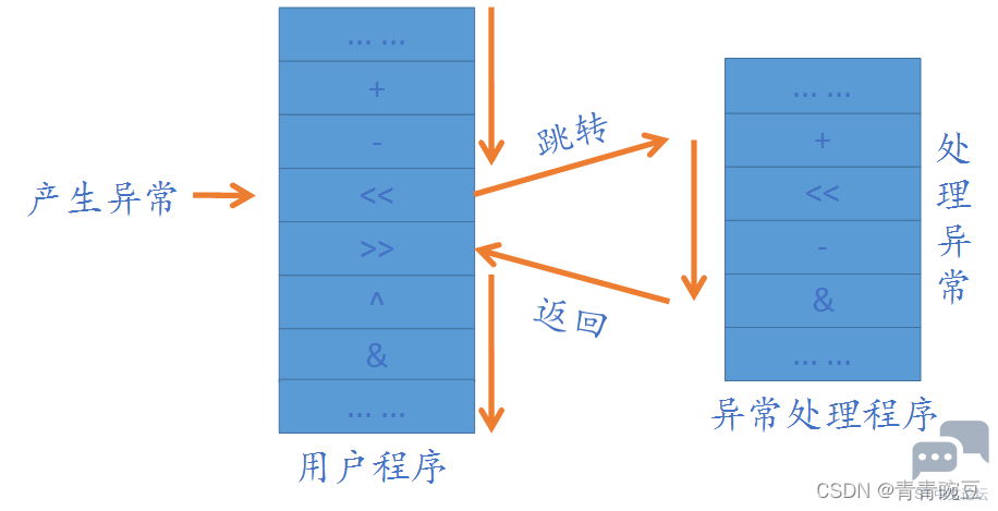

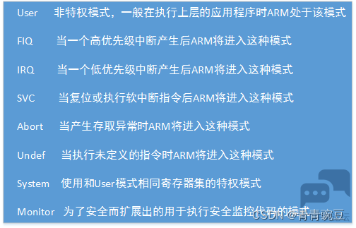

! y" b$ Y/ t. ^+ k       然后大家需要知道如图2所示ARM得8个基本的工作模式,当然不同厂家生产的不同MCU或者ARM可能标准不一,因为写博客准确些所以这里选择最全面的说法吧,正常知道User、FIQ、 IRQ常用模式即可,对于ARM来说在正常执行指令的时候,这时有用户按下按键,定时器计数满,串口网口来了一包数据等,这些对于ARM是一种异常,即处理器在正常执行程序的过程中可能会遇到一些不正常的事件发生,这时处理器就要将当前的程序暂停下来转而去处理这个异常的事件,异常事件处理完成之后再返回到被异常打断的点继续执行程序,整个流程如图3所示。

  图2 ARM的8个基本的工作模式

图3 ARM中断异常处理示意图

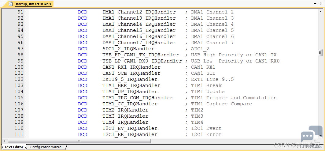

" @( _! g3 p; r# @( n% K4 b       接着这时候就需要说下前面提到的中断向量表了,ARM在初始化一些配置后,当异常来到的时候它需要知道是什么异常来打断它,是用户按键、是串口报文还是编码器旋转等,对于STM32来说中断向量表就把CPU遇到的异常和中断函数绑定到一起,CPU遇到异常,如图3所示先压栈保护现场,再进入中断函数就是如图4所示的很多IRQHandler函数,在中断函数里大家可以做一些判断和赋值逻辑,处理完中断函数后,CPU就会重新通过栈指针恢复进入中断函数之前程序执行的位置,继续正常运行。

图4 STM32F103中断向量表

        最后搞清楚这些原理以后,其实大家也就明白了为什么STM32编程需要前期INIT初始化各种配置,因为STM32很多引脚有重复用的功能,需要把引脚初始化等才能当异常来到的时候,正确地跳转到对应的中断函数里,为什么IRQHandler函数要尽量少做复杂操作呢,因为实时性问题STM32进入中断函数之前会压栈保护现场方便退出后重新执行异常来到前的程序,同时也会屏蔽其他IRQ中断信号,设想你在一个中断里做了一件可能需要10秒钟才能处理完的函数,那么这10秒钟内串口来了数据CPU无法及时响应会丢包,用户触摸屏幕也没有反应好像CPU假死一样,那么用户体验毫无疑问是非常糟糕的。
