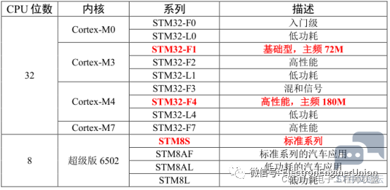

. E3 {% h: K# Z4 m6 o: ?2、stm32分类
. j' E5 c. E- \# H# @( v
3 U, y0 Q1 ]1 F. K5 H/ w 3843f411ad0e4db09f7ba9cf5d6141fe.png # h' _9 D. s; }9 ~3 U

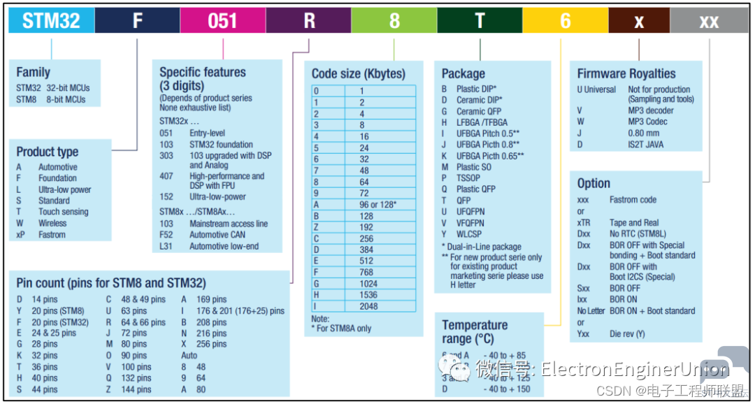

9 R$ U# A1 M4 W* G3 H% g3、stm32命名方式8 I1 E' a1 m( L! K
- L& F8 }" E3 _% k( P
/ w( ]/ h" r4 P: a/ q: b
bb77987907f8424ea489d2a1d094ca83.png " ]7 y) d4 {+ f8 V9 S
! |  {, {3 d& H6 h: h. o
. t. A' I8 |. W& ]根据对芯片的命名方式的解读及项目需要,就可以选择出我们所需要的芯片了。1 n/ N- G( R2 ~6 t8 o+ p
