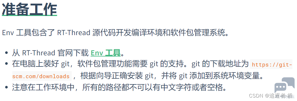

~9 T+ K9 V" t* y/ a 以上部分大家都先看一下主要了解一下 4 @ w/ x7 U. o " }" n; T2 B7 j8 V f; ?( u 一、Env开发工具 1.1、准备工作7 ?, ]# a4 q, |+ @1 O

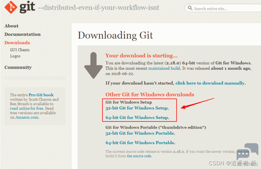

1.1.1、git的安装及配置1 h" v, s$ j9 E" C( z2 D/ B0 J% H9 X 下面也大体介绍一下; Y, Y! s2 A3 q- ~! u7 r) i

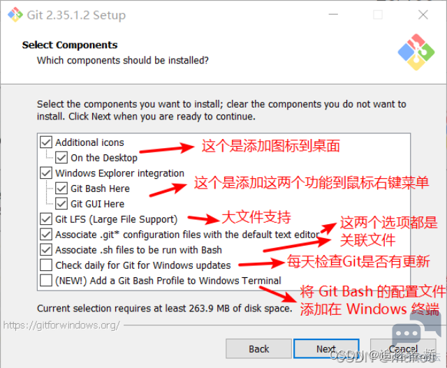

其实就这一个界面需要选择一下,其他界面直接默认下一步就可以了。

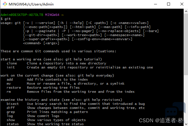

) @, e2 ? v$ b/ ^ 安装成功验证,打开Git Bash , D% s9 d- ]) O8 C# U: K% j, i
& S6 j& c0 h( U! c% V0 D 输入git指令,回车可以看到信息,说明安装成功 2 {& u7 n& b- s* W& W

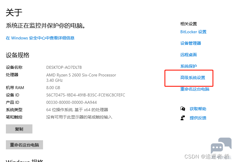

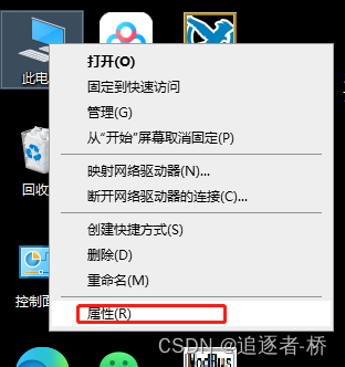

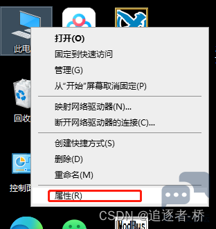

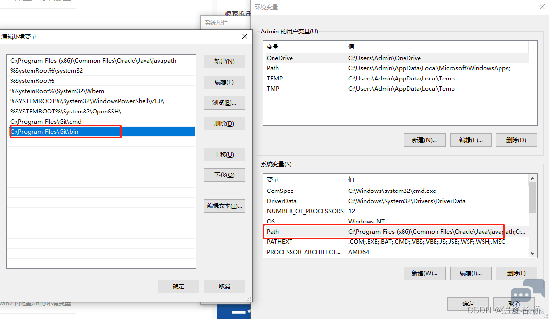

4 {' i/ G7 y" o/ P" c# K git的环境变量配置# X8 ]7 l1 N% S- L 再给大家一个参考链接,当然也可以看下面的文档 $ \5 R$ v; m w, K3 X. l 打开计算机系统——单击“高级系统设置”选项

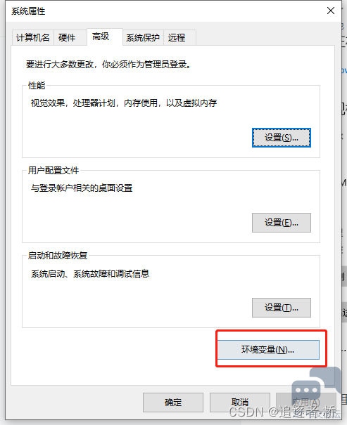

系统属性里单击选择——环境变量9 R+ W, X, l& W' E' o q" z8 c3 W. t ) c3 l P1 [) P+ k+ U6 ~
git 目录下的 bin(如 C:\Program Files (x86)\Git\bin )添加到 PATH 环境变量。 % f5 d' }8 Q$ { 选择 PATH——编辑,将 bin 的路径( C:\Program Files (x86)\Git\bin )添加到变量值后面 % I' y1 x2 V2 ~. {' }& n" V: E

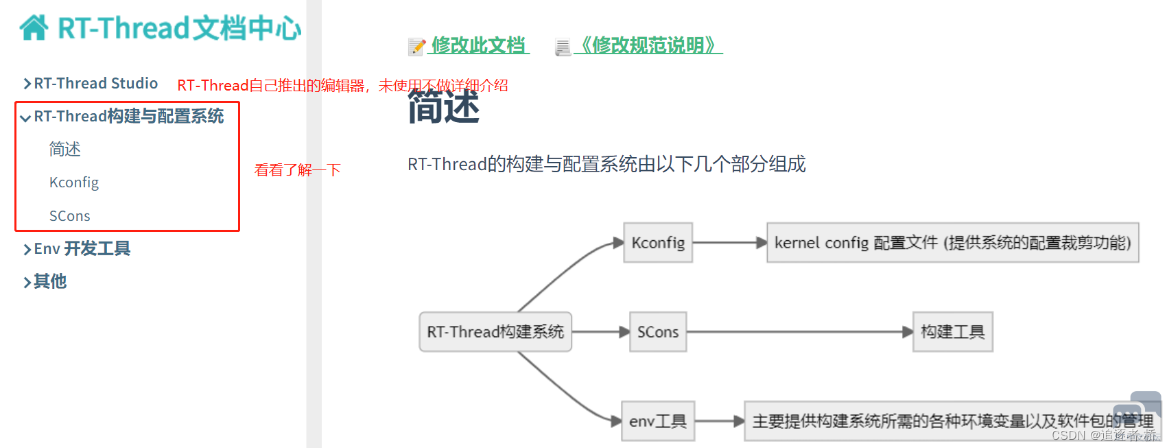

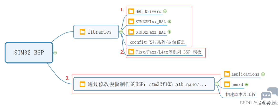

; ]# w) M" c {3 F/ m0 L) G2 U 1.1.2、Env下载$ ]0 E* V, d( v( F/ A% p 下载比较简单直接去官网上下载就可以 h6 H5 }6 y( U% Q$ B# e* U 1.2、Env的使用6 @* r# ~) R! ^( B Env 用户手册 (rt-thread.org)8 n) n/ F4 ^4 `3 } 这一部分官方文档讲的挺详细的,这里不做过多的复制粘贴了,该部本的内容会在构建自己的BSP中使用到,也会下面提到。% ~, ]' q% W K ! C/ v# Q: |' ~ y# u 二、BSP制作(STM32系列)" I4 K- q j; E7 s7 E 大家可以根据文档进行配置,这里仅记录了一下重要的部分 B* f- l9 e* E' ^: }" z 2.1、BSP框架 # L" G: i% o; {0 o
. n8 ]& ^" Z! z7 y/ P2 D

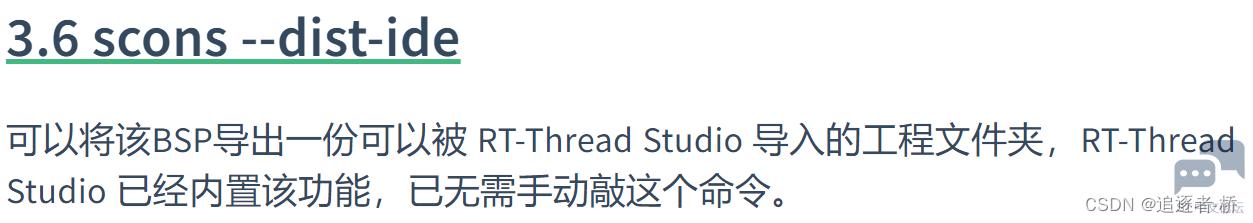

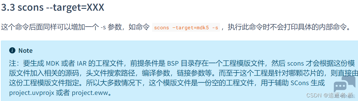

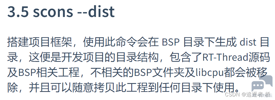

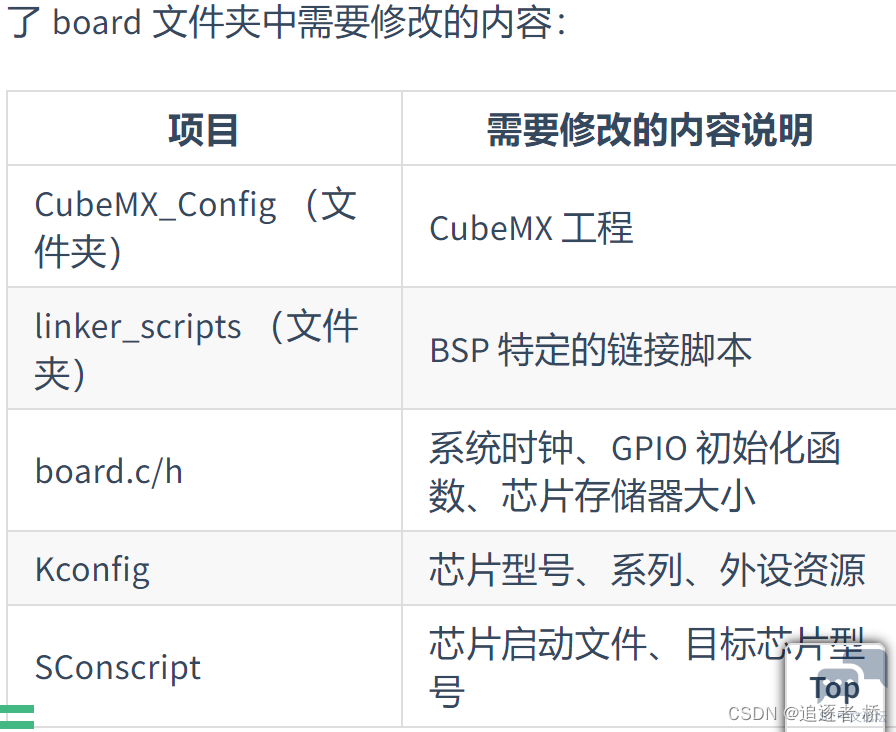

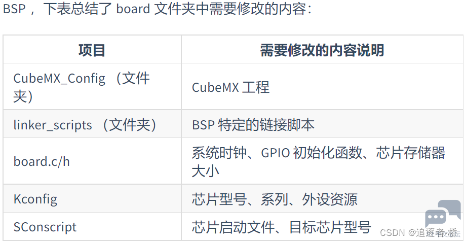

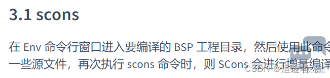

/ R8 w+ p4 |0 ~9 H% E5 s9 H4 f 2.2、知识准备6 N5 Q3 f7 A5 g 1、SCons构建工具 G6 g7 i! g0 Q- [ T RT-Thread 开发团队逐渐引入了 SCons 构建系统,引入 SCons 唯一的目是:使大家从复杂的 Makefile 配置、IDE 配置中脱离出来 |9 M; G; N" U 在 Env 命令行窗口进入要编译的 BSP 工程目录,然后使用此命令可以直接编译工程。如果执行过 scons 命令后修改了一些源文件,再次执行 scons 命令时,则 SCons 会进行增量编译,仅编译修改过的源文件并链接。 3 g7 U9 o$ Q3 H { 2、BSP驱动框架及使用方法 3、Kconfig语法:用到的时候看就可以 4、熟悉CubeMX工具的使用 2.3、BSP制作方法( K0 f; n. \8 d+ j5 [ STM32 BSP 的制作规范主要分为 3 个方面:工程配置,ENV 配置和 IDE 配置 官网讲的很详细,而且在操作的时候也很容易,制作步骤:" x+ Z5 k( E* x2 `0 \% S 复制通用模板+ y8 M0 j* ?$ q6 [( u 使用CubeMx工具配置工程; c$ j# x5 f9 S+ `- q 修改BSP中的Kconfig文件6 C4 @7 p5 N h( V- D2 s7 d 修改构建工程相关文件 重新生成工程
