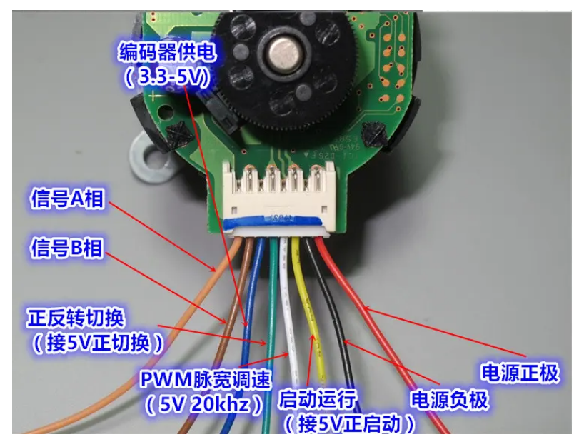

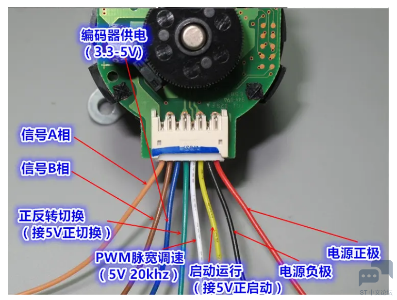

3 Y2 v$ k% p- |无刷电机简介
5 E2 l8 \) X/ ~; Y/ Y7 M2 ~) [        我用的无刷电机是在TB上淘的便宜货,小日本万宝至无刷电机,内置驱动,带100线双通道编码器,12V-24V的电压下均可运行。0 N2 v8 E& K7 [' p  M* w
/ y# l. F: E7 o2 c( b$ i

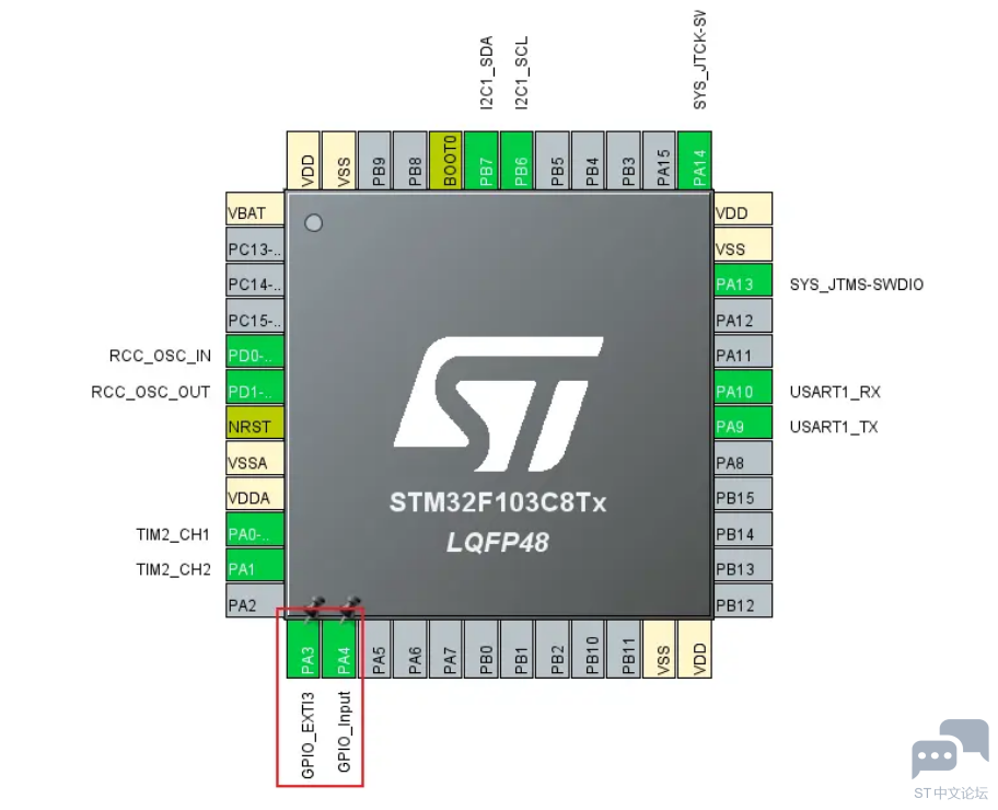

9 U1 ^3 b  M( `& R4 s- F; R2 u1、STM32外部中断配合编码器测独特速度$ {' H( V8 q+ _! X. N$ e( s1 H
  `' j1 K" u" c. ^将编码器A相与PA3连接,B相与PA4连接,并且连接编码器VCC、GND。/ I  \: C2 D1 _) m) G5 H5 L6 h
( |0 X  f) A, Y6 f5 S: X( c# ^

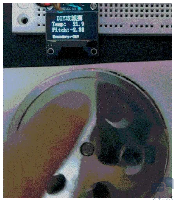

在mian()函数while循环中增加在OLED中显示编码器运动状态的相关代码:
, e8 \* J, K5 O8 i5 M% l# H  X" c" f% G/ K7 V" a! }7 {
  1. /* **********显示编码器数值*********** */   sprintf(buffer, "%d", counterA);//int32_t转换成char[]   OLED_ShowStr(10,7,"Encoder:",1);   OLED_ShowStr(60,7,"        ",1);   OLED_ShowStr(60,7,buffer,1);
. ~8 O; @$ g- R$ V& G# T
最终演示效果如下:8 ^5 Q2 H: W7 o$ x
% }; m- C& M! @: q/ [% L
3 p* ^3 O. E6 l! j/ R9 `

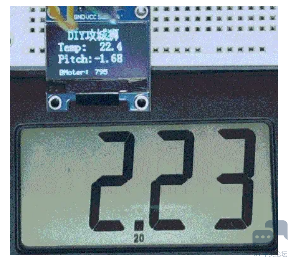

0 t0 r& x2 e  k& P2、STM32定时器PWM控制电机转速
  C( P* Z3 x  Z8 q& l/ |- m7 Y8 b+ S2 Y
. b" x: H9 l' r0 q; Z- ?在mian()函数增加下列代码,打开定时器3,并设置初始占空比为1(此时为PWM输出为高电平). b+ M8 F0 ~9 x" Q- U3 G& m
2 A! a: a8 N) r: H: m8 a# c
  1. //启动定时器3的通道1,控制无刷电机
    . u. C' U4 T6 l  ?5 n& d
  2. HAL_TIM_PWM_Start(&htim3, TIM_CHANNEL_1);
    . h9 z, l3 c* R; k( G: y
  3. //设置通道1的占空比,无刷电机0~1200
    ' R& f7 W$ S4 D. x
  4. __HAL_TIM_SetCompare(&htim3, TIM_CHANNEL_1,1200);
2 B( V0 q3 W# R" i% u0 T在mian()函数while循环中增加下列代码,是PWM占空比由1-0逐渐下降
1 I% y- ~% Y2 V+ F1 q; h
  1. /* **********调试无刷电机转速*********** */) S+ X0 f) P* w, K' D' n6 b+ v
  2. static uint16_t brushless1 = 1200;  g' L* l4 ~; a  f
  3. __HAL_TIM_SetCompare(&htim3, TIM_CHANNEL_1,brushless1);
    6 G! e0 S! b* U3 R& n+ _
  4. brushless1 -=5;  R6 p8 ?3 r2 u! ?* w
  5. if(brushless1<=0) brushless1 = 1200;$ K/ L! I5 a( A/ v' d  O9 g; [8 c6 W. P
  6.   X( n/ E6 `. C% q
  7. sprintf(buffer, "%d", brushless1);//int32_t转换成char[]
    " J$ k- G0 W7 b# U; Y
  8. OLED_ShowStr(10,7,"BMoter:",1);/ J+ `4 f% ?7 ]5 N0 M* D$ L, y
  9. OLED_ShowStr(60,7,"        ",1);
    , w/ v6 c- L& T  F$ i
  10. OLED_ShowStr(60,7,buffer,1);
4 x' R5 u7 y, K$ h& J通过测量PWM输出引脚的电压变化,大致判断PWM输出是否正常,如下所示:
" k. q7 F1 k/ A4 f
; w8 |, z! ], Y- D6 Y5 ?/ j
: M- y9 n% K* T- u
( j8 N6 S) @% L& B4 w, {+ r/ m$ u

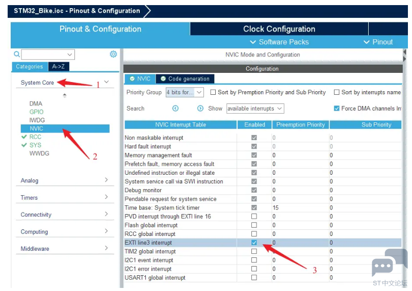

3、STM32F103C8T6引脚、外部中断、定时器3配置如下:

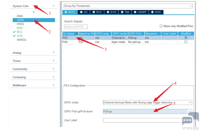

4 Z; l, u; a" v9 \2 M  P& O- J, A设置PA3引脚为GPIO_EXTI3;PA4引脚为GPIO_INPUT;+ F( Z, S. ^/ n, ?' B
& {$ m+ w, {: v/ N4 Y
  E- |; k* e8 T8 Z+ o% G* x1 S5 \4 B! g; `9 A4 l8 d
打开外部中断37 c$ j; s8 r6 l! N& h
9 @4 h9 q) Q( m8 @) v
)AL0D$BCH9MXUIO@`0PW}U8.png - V- q  j2 P( s1 O; K6 N. x* H& a' N
) O' P, P" R- B( o9 D
设置外部中断引脚PA3为上拉,触发模式:上升沿触发1 w  e  }  d( z, @" Y+ }
, j2 i$ n3 J! w- V. g! j1 [4 n
TX_QXT`5X`)X3}~5`XM%E_4.png - n( j' I+ T1 K

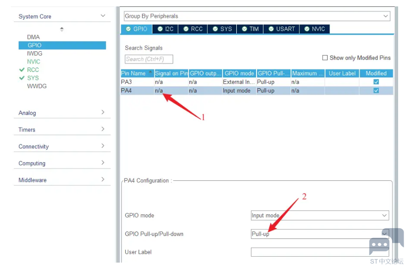

设置引脚PA4为上拉' p+ }/ r; C8 k# i- O8 B3 e
1 W0 a. g9 U! t6 ?% T4 e  f: D
9XW@}7(2M%]9T)K[_FV%(.png " T+ N2 o2 ~( \1 Q  k( `5 u8 ^

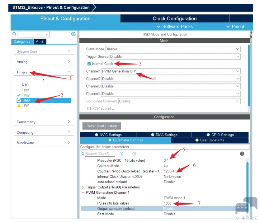

设置定时器3通道1位PWM输出模式,PWM频率位20kHz(计算方式参考()),初始占空比为1000。
: L; a, B8 L2 {9 c* a- `; S. x! E, x  m8 P( m
_{8N]~`I4]QEILQNJ(5Y`9I.png ' E* K; ]' j* h1 ?9 @# g0 _
