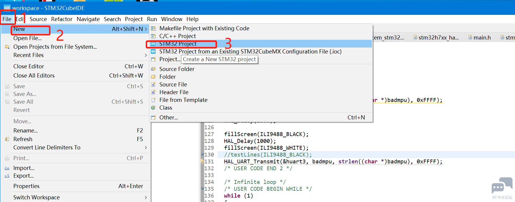

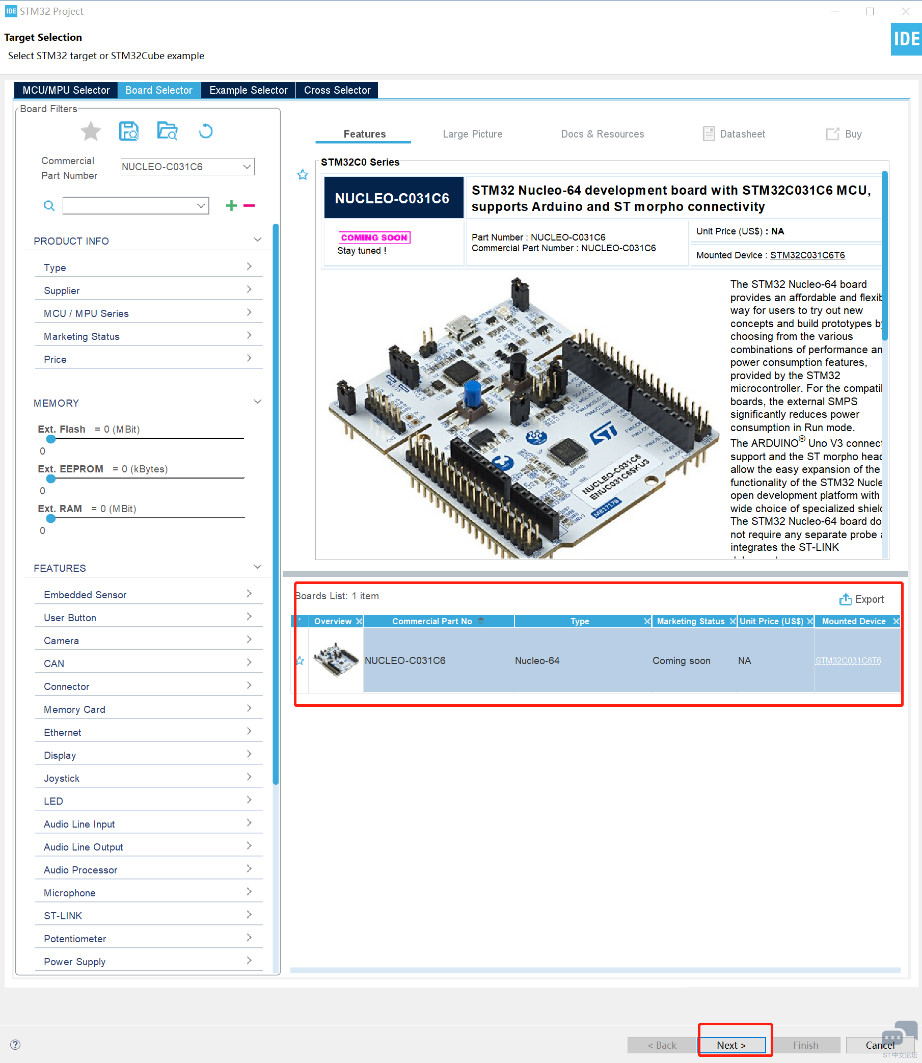

file->New->STM32 Project

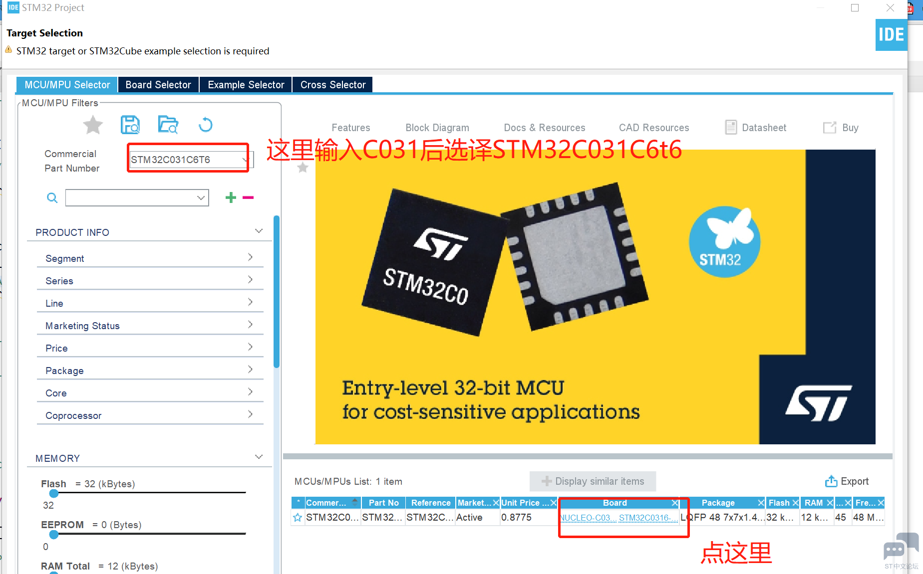

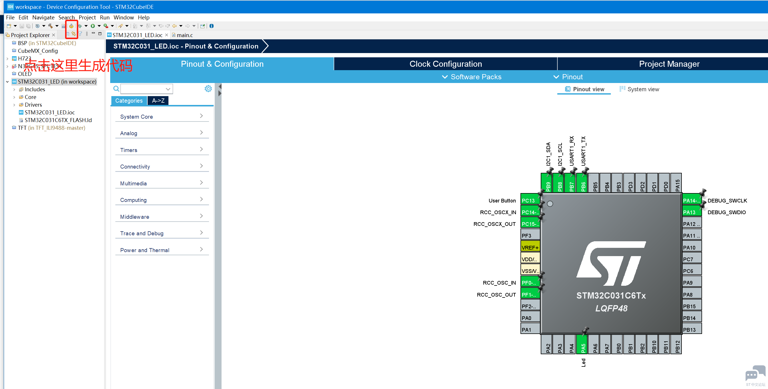

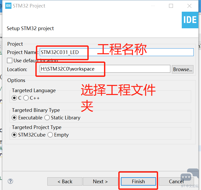

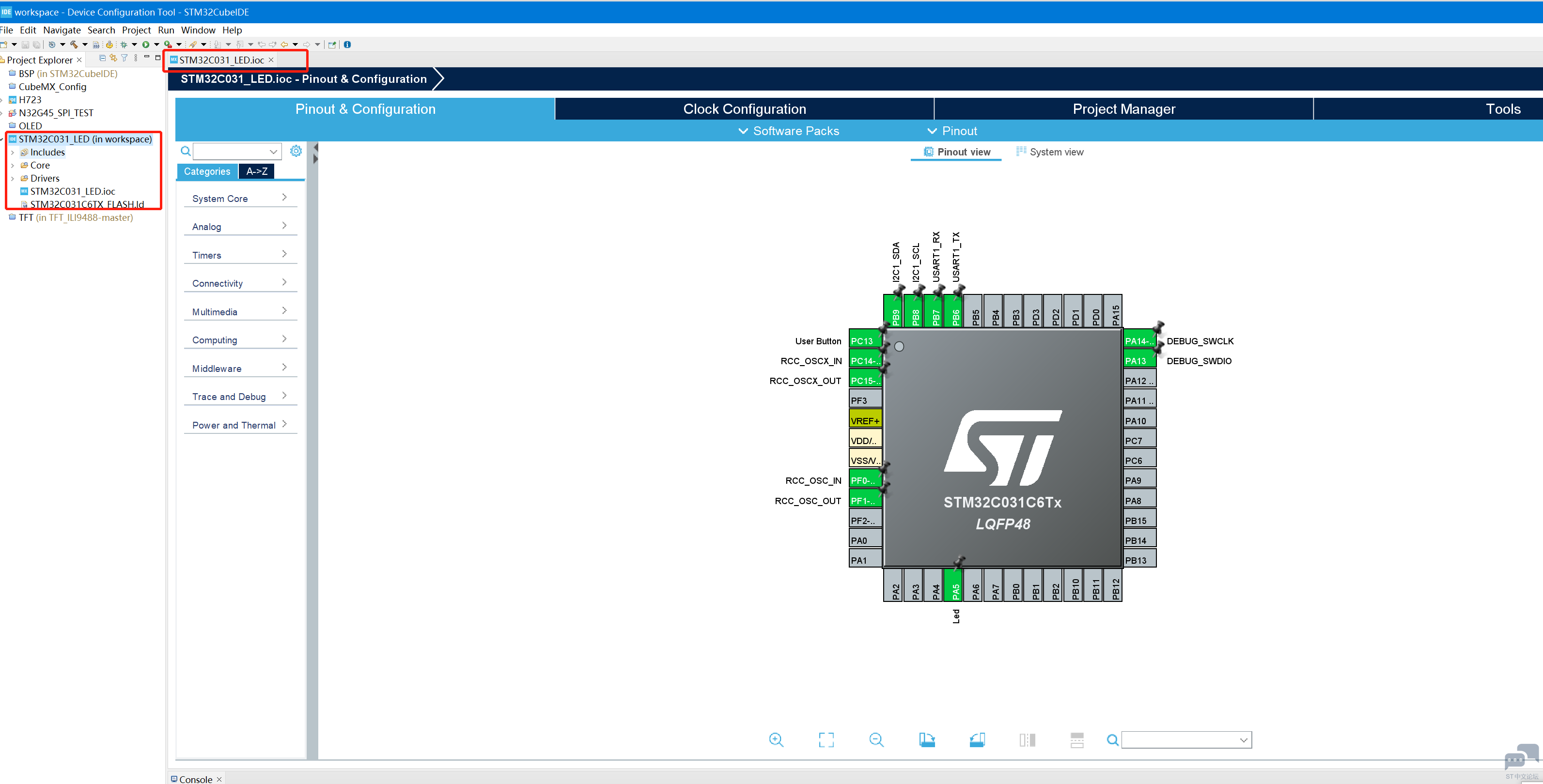

选择后自己创建工程的文件夹,点击完成。 image.png 如下图所示,已经创建好了开发板的工程: image.png 按下图所示生成工程代码: image.png stm32cubeide给我们生成了main.c及其他工程,main.c工程代码如下:

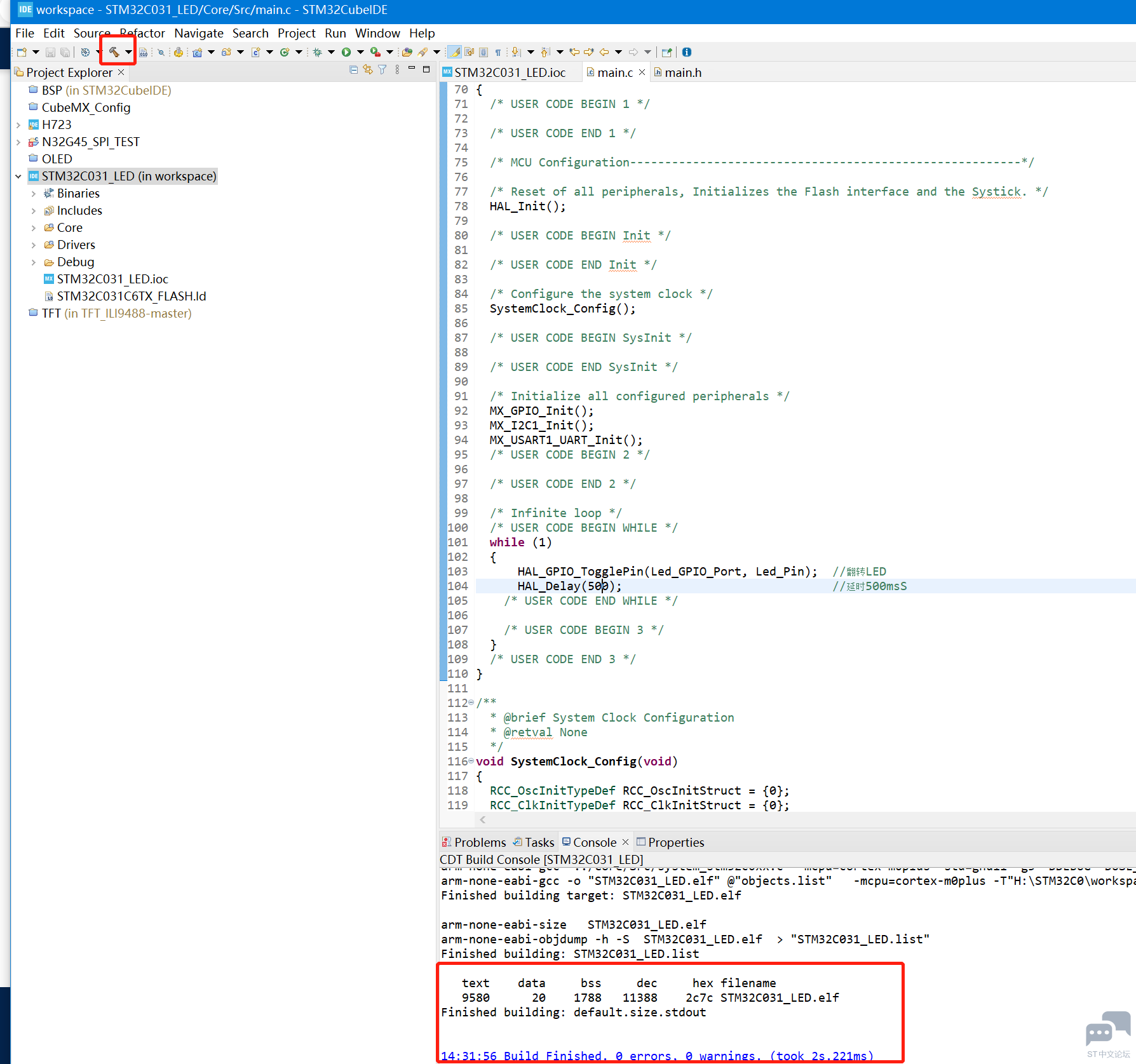

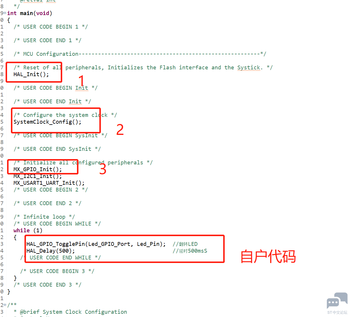

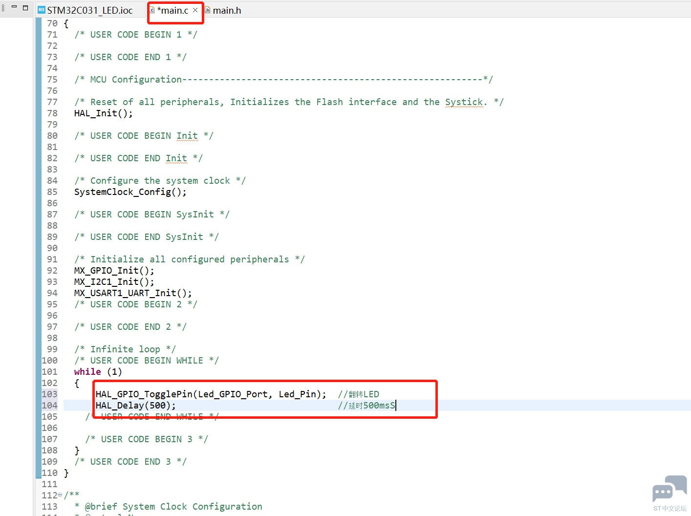

在main.c的main函数中添加两行代码:
HAL_GPIO_TogglePin(Led_GPIO_Port, Led_Pin);  //翻转LEDHAL_Delay(500);                              //延时500msS
image.png 然后构建项目: image.png

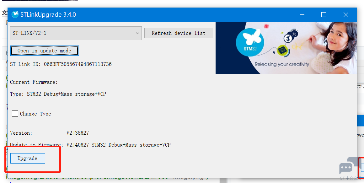

下载到开发板

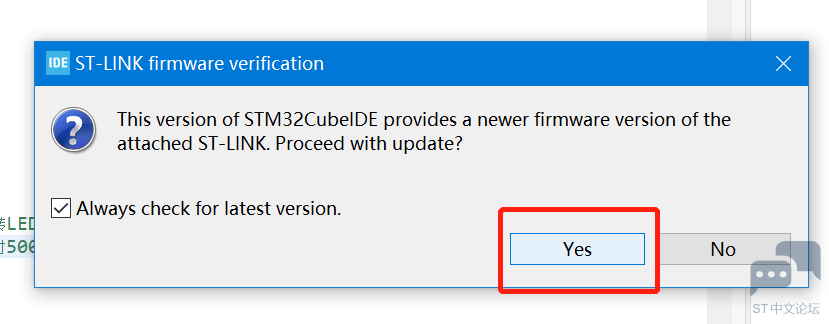

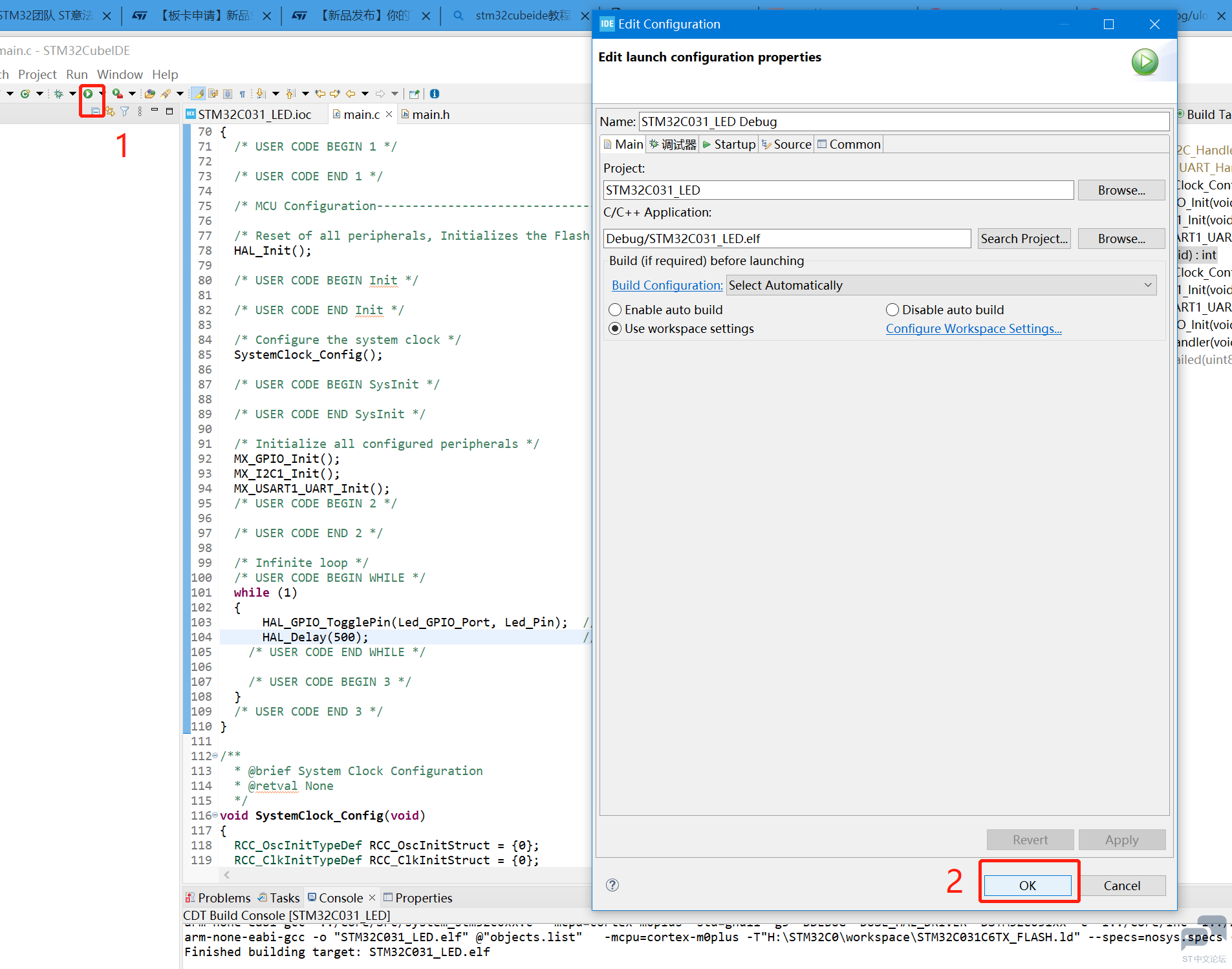

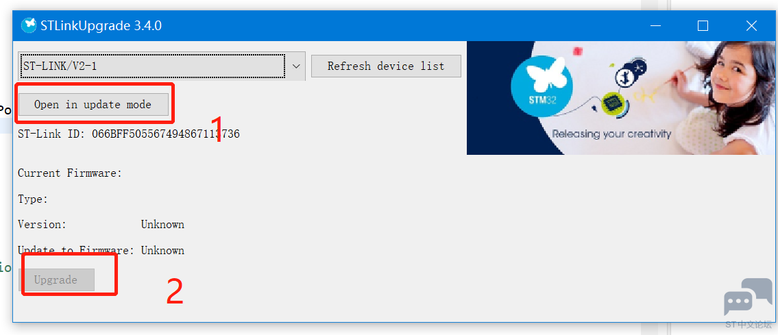

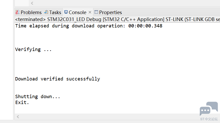

image.png 第一次使用会让你升级st-link,点Yes: image.png image.png image.png 升级完后关掉这个对话框,再次点下载: image.png 现在就看到LD4这个LED灯500ms闪一次了。 非常容易的点灯吧。

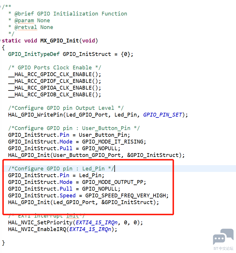

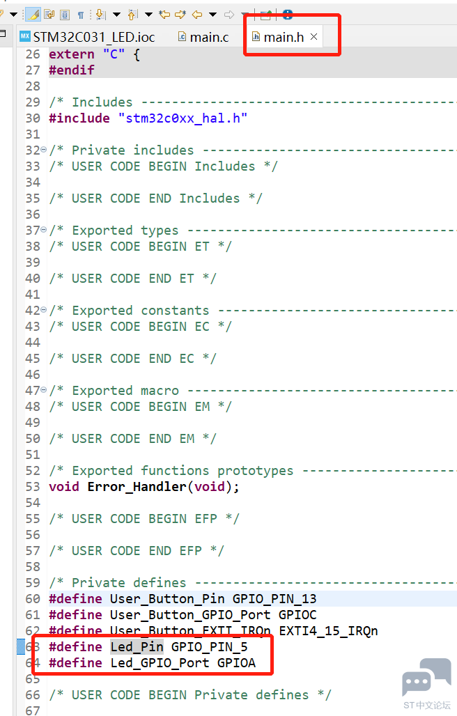

LED系统给配置的解释
1、在main.h中 定义的led的PORT与Pin: image.png 2、在main.c中的MX_GPIO_Init 函数中初始化了GPIO的外设时钟以及IO image.png 3、在main函数中先执行了SystemClok_config配置了时钟以及MX_GPIO_Init对led进行初始化,我们用户只要添加Led的操作命令就可以了。 image.png 【小结】stm32CubeIDE有开发板的初始化环境,给我们配置好了开发板上的常用外设如LED灯,串口、时钟等,使得我们非常快速的上手开发板。 附:快速入门手册 STM32CubeC0GettingStarted.pdf
