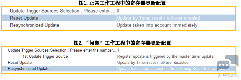

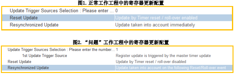

莫非真是“retriggerable single shot”存在问题?这明显不可能,此前多次使用过该模式并没有发现问题,于是将以前设计的能成功工作的例程拿来与该“问题”工程进行对比。经过比对分析发现,工程配置中使用的寄存器更新方式存在不同,如下图所示:) l" ?+ ?( m4 F! f
, [& [4 n, v* z. [0 n0 b3 n% u
' C/ ?; f! P! Z( l
X20{QX0M_SMAM$)3VO8}@10.png ( ~! e' W3 y+ Q" i- o: o
0 K1 m) ^% I0 V  G- T9 h; v/ T
+ J. |$ X/ K8 V* |# z
“问题”工作工程中的寄存器更新配置  “问题”工程配置中使用 Master timer 的更新事件作为触发寄存器更新触发源,并且更新要等到本定时器的下一次的 Reset/Roll-over 事件出现时才生效。通过将“Update taken into account on the following Reset/Roll-over event”修改为“Update taken into account immediately”,定时器也可以正常运行了,问题的原因就是由于该配置引起的。

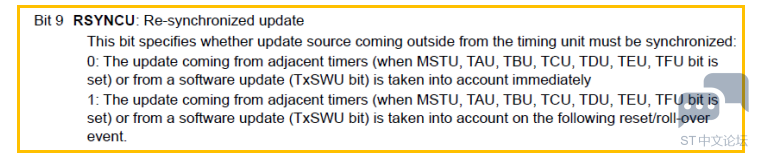

" a" e. q; F  C4 x" f* c1 e查看该配置对应的寄存器说明:
- j# T! r0 n6 X8 L  j3 a& Q7 {
1 i2 p0 }" v( A2 t, i; J$ K" ^
" `2 E$ \) y& e: w7 D# Y; s
]PI~YJ6XWTHXYZ30D]R3@YE.png $ ~: Q* B3 Y' p- I6 J8 W5 S
0 ~; u! H- P, e) l, @
, a  s% h1 c5 n2 O0 D! }当配置“Update taken into account on the following Reset/Roll-over event”对应于该位置“1”,即更新事件,无论是来自相邻定时器的还是软件产生的,都需要等到下一个 Reset/Rollover event 才生效。
. R- P' v3 b0 l在直接使用 CubeMx 产生的 HAL 底层配置代码且配置中使能了预加载的情况下,该寄存器更新配置方式会导致 Timer B 的初始化配置无法生效。 ( {4 W2 \# W/ x$ z' ~/ |6 N- r

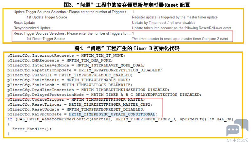

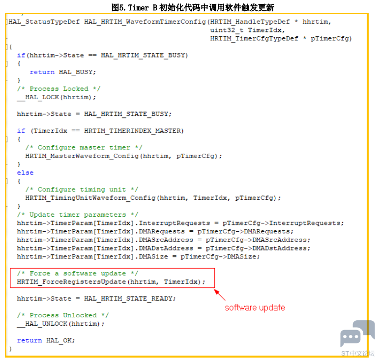

如图 3/4/5 所显示的,因为在 CubeMx 直接生成的代码中,Timer B 参数的配置通过调用函数HAL_HRTIM_WaveformTimerConfig()写入寄存器,然后在该函数中调用软件更新函数HRTIM_ForceRegistersUpdate()的方式让配置生效,那么在目前的配置下,软件触发更新也必须等待 Reset/Roll-over event 的出现。而在 retriggerable single shot 计数模式下,定时器不能自动启动计数,必须等待来自 Master Timer 的 Reset 事件(即前文提到的比较器事件 2)。

综上,虽然正确的配置了 Reset 事件,Master Timer 也正常计数且产生了比较事件 2,但问题在于在运行了初始化代码后,该配置仅仅是写到了 preload 寄存器中,而没有写入 active 寄存器中,即 Timer B 的复位源没有生效,带来的后果就是 Timer B 的计数器不运行,一直保持 0,且所有带有预加载特性的寄存器的值也没有生效。
5 C  \) Z8 [# E% L 作为对比,当配置为“Update taken into account immediately”时,调用软件触发更新函数HRTIM_ForceRegistersUpdate()函数,将使所有配置立即生效,定时器可正常工作。! |# m! {4 l& j
