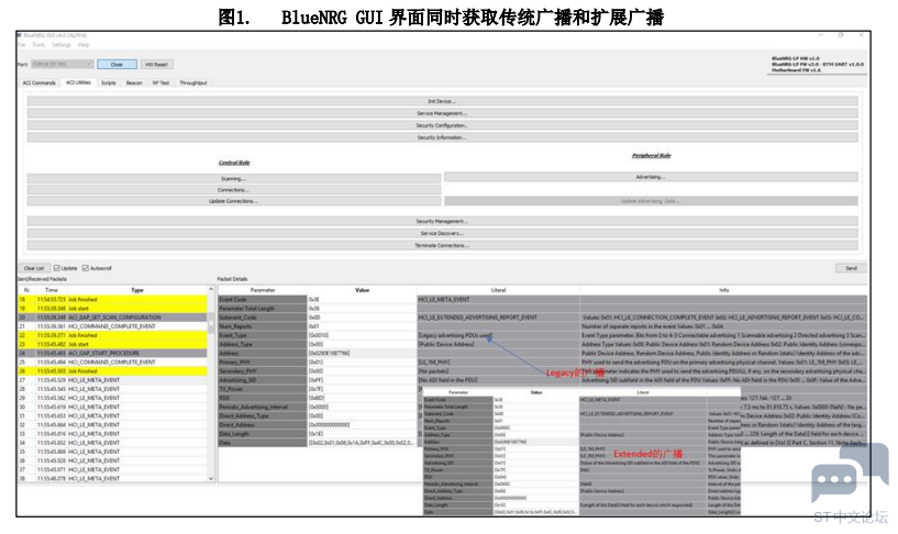

# H6 f6 T( @9 b8 p使用相同的 BlueNRG-LP 评估板(STEVAL-IDB011V1)搭建一主一从测试平台,单从验证上述客户问题的角度,本测试无需动用 IDE 工具,可直接烧录 SDK 中预编译好的可执行示例文件。  R6 U0 C: H9 A, T, B
从设备端烧录 SDK 程序:ST\BlueNRG-LP DK 1.x.y\Firmware\BLE_Examples\BLE_Beacon\STEVAL-IDB011V1\BLE_Beacon_ExtendedAdv.hex, 该程序能同时支持传统广播和扩展广播的发送。
2 U4 c5 t* P& C# _主设备端烧录 SDK 程序:ST\BlueNRG-LP DK 1.x.y\Firmware\BLE_Examples\DTM\STEVAL-IDB011V1\ DTM_UART.hex,该程序可以和意法半导体提供的 PC 端测试工具 BlueNRG GUI 配合使用,通过该 GUI 工具将该评估板配置成主设备并扫描从设备发出的广播包。可从 GUI 工具界面直接扫描到广播包数据和广播包类型。
6 D$ x' j( R& y) q0 h第一步测试结果,如图 1 所示,可以同时扫描到传统广播和扩展广播。说明 BlueNRGLP 同时支持扫描传统广播和扩展广播是没有问题的。

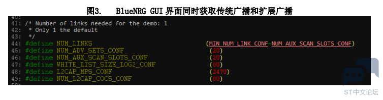

2 {# d- @- s) L5 ]% @主设备端重新烧录 SDK 程序:\BlueNRG-LP DK 1.x.y\Firmware\BLE_Examples\BLE_SerialPort\STEVAL-IDB011V1\BLE_SerialPort_Client.hex, 经过调试,发现也无法同时扫描到扩展广播和传统广播,问题现象和客户描述一致。
0 ~3 O' N% |2 p5 N( V" y通过 BlueNRG-LP 编程手册(PM0269) 章节 4 中所述,发现客户问题应该和代码中配置的 Radio Task 数量太小有关,即下图 2 中的宏 NUM_LINKS,当前配置值为 1,即只支持一个 Radio Task。所以无法同时支持扫描传统广播和扩展广播。图2. BlueNRG GUI 界面同时获取传统广播和扩展广播

; `8 ^' A1 p" c1 L4. 问题解决
+ c& h" f. R* I( X' v; l" s, v  Y建议客户将 BLE Serialport_Client 项目的配置头文件 “Serialport_config.h ”中对宏NUM_LINKS 中做如下图 3 中所示的更改,加大 NUM_LINKS 配置值,该宏配置的是BlueNRG LP 在该项目中能支持的最大 Radio Task 的数量。客户需要同时扫描到扩展广播和传统广播,还要求建立连接,所以至少需要支持 3 个 Radio Task。该配置值按要求更改后,重新编译主设备端程序并下载测试,问题解决。
